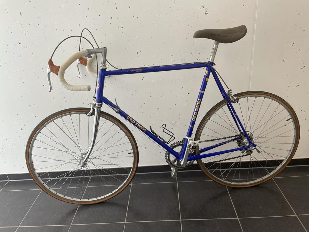

nachdem ich nicht wenig versucht habe, meinen Fuhrpark nachhaltig zu diversifizieren, ist mir in den Kleinanzeigen ein tiefblaues CILO zugelaufen, das gewiss niemand von Euch vom Montageständer schubsen würde:
Mein Ziel ist es, das Rad nach seiner hoffentlich baldigen Ankunft in Berlin (gegenwärtiger Standort ist Freiburg im Breisgau, Mitfahrgelegenheit wäre großartig) auf seine Schutzblechtauglichkeit zu überprüfen. Erste Diskussionen im Bastelthread haben mir schon ein wenig Hoffnung gegeben, dass das klappen könnte.
In diesem Thread nun möchte ich von den (definitiv zu erwartenden) Irrungen und Wirrungen dieses Vorhabens berichten und zum freundlichen Gedankenaustausch einladen. Wie immer schlage ich den berufsmäßigen Nörglern vor, diesen Thread geflissentlich zu ignorieren.
Und ja, der Vorbau kommt runter, vielleicht sogar der Sattel, denn der Rahmen ist eine Nummer größer als bei meinen anderen Rädern. 😉
Meine bisherigen Pläne:
1. Bluemels-Schutzbleche vorne und hinten.
2. Conti 4Seasons oder Schwalbe One Pro
3. MKS Sylvan Road ohne Haken
4. Selle San Marco Rolls oder Brooks Cambrium?
5. ❓

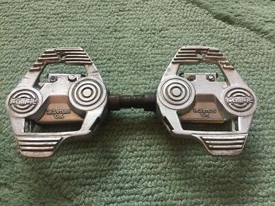

bei Vans mit Waffelmuster geht es ohne drücken. Die Vertiefung der Sohle greift genau in den Haken des Pedals. Der Schuhverschleiß ist nur höher.
