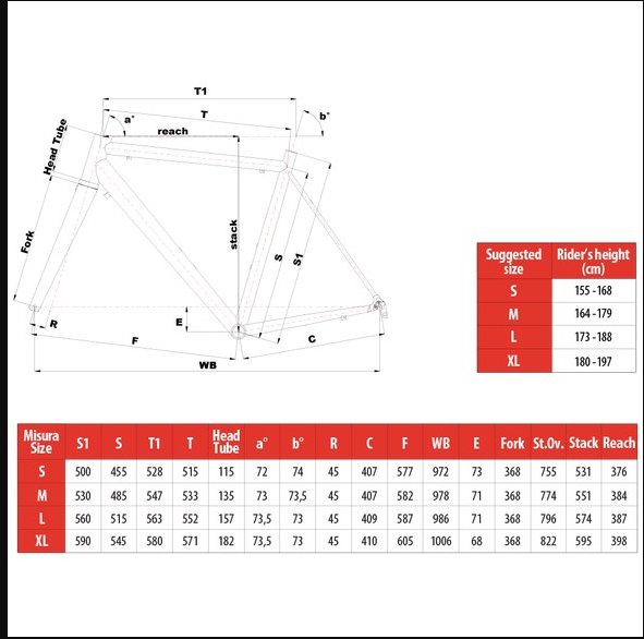

Ich bin neu in der Welt des Radsports, und ein erster Kauf steht bevor. Herausgesucht habe ich mir das Cinelli Experience (http://www.cinelli.it/site/index.ph...e.tpl&vmcchk=1&option=com_virtuemart&Itemid=9), da es super ins Buget passt und auch ziemlich robust zu sein scheint. Nun zu meiner Frage: Ich bin 1,90m groß und habe eine Schrittlänge von 89cm. Ich kannmich nicht zwischen den Rahmengrößen L(Rahmenhöhe 54cm) und XL(Rahmenhöhe 57cm) entscheiden. Im Internet habe ich leider kaum Angaben gefunden und eigentlich sollte man ein Rennrad doch immer eher etwas kleiner kaufen, oder? Wozu würdet ihr tendieren?

Ist sicher sehr individuell. Ich (1.92/90) würde das L nehmen, und einen langen Vorbau fahren.
Beim XL wäre mir das Steuerrohr selbst mit -20° Vorbau zu lang, außerdem mag ich möglichst kurzen Radstand am RR, das XL ist da 2 cm länger. Generell gefällt mir die Geo des L besser, beim XL ist der Sitzwinkel schon echt flach und der Hinterbau ein paar mm länger.
Aber das sind nur Vorlieben, fahren könnte ich mit meinen ähnlichen Maßen beide ;)

Ich meinte, ich würde aus den geschriebenen Gründen lieber L nehmen, ob das für Dich besser passt, lässt sich anhand von zwei Zahlen nicht so sagen... Um dir das Thema Geo genauer anzuschauen, kannst Du ja hier rein schauen .
Entscheidender als die Höhe ist ja die Länge des Rahmens bzw. des Oberrohrs und des Steuerrohres, da kommen dann auch Rumpf- und Armlänge mit ins Spiel.
Wenn ich lese
... Das Rad wird auch erstmal nur fürs training benutzt, da ich mich wohl erstmal an die neue Sportart gewöhnen muss.
dann denke ich, dass dir als Einsteiger eine eher kommode Sitzposition entgegen kommen wird, also nicht zu lang im Oberrohr und den Lenker nicht zu tief, sprich ein längeres Steuerrohr ist auch nicht verkehrt - das ist mit 17,3 cm beim L schon gar nicht so kurz.
Wie Weißer Hase schon schrieb sollte beides gehen. Mit L dann eben eine eher versammelte Sitzposition, bei XL etwas sportlicher. Was tatsächlich besser ist wird man durch Theoretisieren nicht herausfinden können, dafür braucht es eher ein paar Probefahrten, zumindest auf Rädern mit ähnlichen Abmessungen.

Ich würde dir zum xl raten. Bei deiner Beinlänge wirst Du dennoch genug Überhöhung haben. Nur Leute die wirklich sehr flexibel sind im Rücken oder Affenarme haben können bei 1,9 m Länge ein Steuerrohr von 17 cm fahren. Ich selber bin ähnlich (1,88 m und 91 cm Beine und fahre Rahmen mit 18-19 cm Steuerrohr und um 67 cm Oberrohr. Und da muss ich trotzdem noch Spacer unterm Vorbau nehmen um bei der Sattelüberhöhung nicht über 11 cm zu rutschen

Nochmal kurz ein Update. Ich habe das Rad jetzt in L bestellt, denke dass es mir so besser gefällt. Ich kann ja dann nochmal schreiben wie es sich fährt wenn es da ist. Vielen Dank für die nette Hilfe, scheint hier ja echt eine super community zu sein.

wie würdet ihr die geometrie vom cinelli experience charakterisieren?
habe beim 01. mai rennen meinen 54er-ibutho rahmen gecrashed (mit 50+ (hihi: alter und geschwindigkeit passt) ungebremst in eine glücklicherweise nicht feststrehende absperrungsbarke, gerauscht, 500m vor ziel, rahmen nun zwei-teilig, aber echt schwein gehabt...) brauche ich baldmöglichst ein neues rahmenset. Das cinelli experience würde mir gefallen und ist noch einigermaßen leicht, mit der Geometrie komme ich nicht ganz klar. M scheint mir etwas zu kein, L zu groß? Ich bin 1,80 mit Schrittlänge 87cm ca. und wäre euch für eine einschätzung dankbar. Die Geo sollte nach meinem Geschmack im Zweifel eher sportlich-rennmäßig sein.
