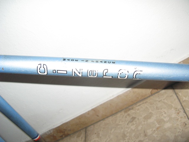

Servus zusammen,
heute hat es dieses Teil aus der französischen Bucht angeschwemmt.
Da ich die Auktion erst kurz vor Ende entdeckt habe, konnte ich nicht viel über den Hersteller Cizeron herausfinden. Nur, dass die Firma in St. Etienne ansässig ist/war, in direkter Nachbarschaft von Mercier. Und, dass dort eher für Fremdlabels bzw. im Auftrag (Geminiani?) produziert wurde.
Jedenfalls habe ich das Teil für etwas über 30,- (zzgl. noch einmal soviel für den Versand) bekommen. Jetzt, wo er hier ist, zweifle ich daran, dass er tatsächlich aus Reynolds 531 ist. Der Aufkleber sieht mir eher nach einem Decal für die Gabel aus. Weiss jemand mehr über diesen Hersteller?
Die Ausfallenden sind Huret. Woran man Muffen identifiziert weiss ich nicht. Der Zustand des Lacks und des Chroms ist schlechter, als es auf den Bildern aussieht.
Für Informationen und auch Vorschläge für den Aufbau (falls lohnend) wäre ich Euch sehr dankbar. Der Rahmen wiegt übrigens in 60er Rahmenhöhe 2.190g, die Gabel 737g (selbst gewogen). Hier noch ein paar Bilder:

AW: CIZERON - Unbekannter Rahmen aus Frankreich
dieser Rahmen ist sehr hübsch verarbeitet. Die Muffen und baulichr Ausführung sieht sehr nach 70er Jahre aus, besseres Modell, bestimmt auch ein besserer Stahl, der ist ja für die Größe recht leicht.
Die aufkleber sind auf keinen Fall original. Das am Unterrohr ist ein Kleber fürs Sitzrohr und wie du schon bemerktest, der dreieckige Reynolds-Kleber ist einer für die Gabel. Der Rahmenaufkleber gehört viereckig und eigentlich auch ans Sitzrohr.
Es sieht also aus nach Neulack oder zumindest nach Entfernung der Originaldekore.
Was es wirklich ist, kann ich nicht sagen, die Muffen sehen aus wie die guten von Mercier, aber es fehlen die Gravuren. Oder ist da etwa was auf dem Gebelkopf eingraviert?
An Teilen würde ich hier natürlich vor allem zeitgemäße französische ranmachen, vor allem Tretlager und Kurbel. Schaltung und Bremsen dürfen gern auch französisch sein, aber das Ausfallende erlaubt auch die Montage italienischer und japanischer Schaltungen. Simplex würd ich nicht ranmachen, mit der Art Ausfallende gehn die nicht so gut.
Die Bremsen müssen wohl mittleres Maß haben, weil der Rahmen für Schutzblechmontage vorgesehen ist. Sonst aber ist bei dem rad ziemlich viel erlaubt, sogar vor Neulack würde ich nicht zurückschrecken.

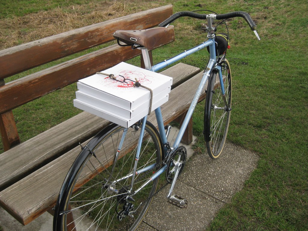

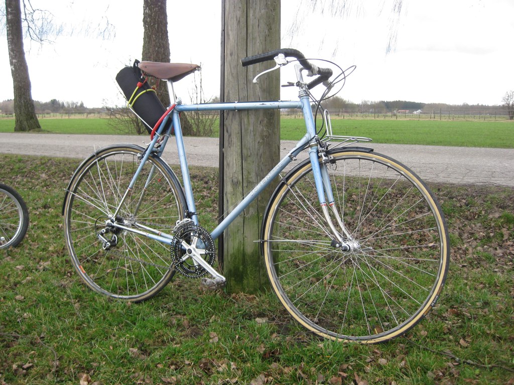

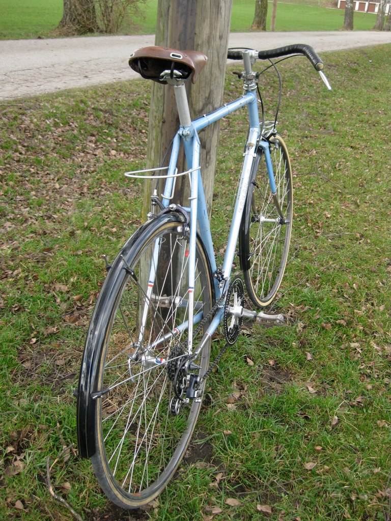

Servus!
Ich bringe es nicht übers Herz, den Rahmen zu entlacken (und zu faul bin ich auch). Jetzt habe ich mal einen Testaufbau gemacht. Viele Teile (Schutzbleche, Laufräder) sind noch zu neu. Aber man bekommt einen Eindruck, wie das aussehen könnte.

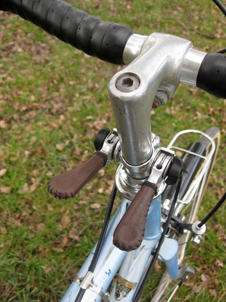

Die Vorbau-Lenker-Bremshebel-Einheit habe ich so, wie sie ist, aus der Bucht. Leider ist der Vorbau zu kurz. Das macht das Fahrverhalten arg nervös.

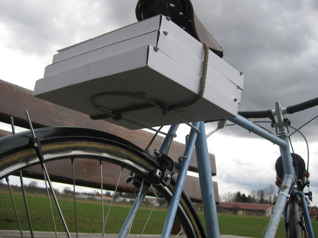

Den habe ich aus einem 5mm-Alustab selbst gebogen. Das geht auch noch in schön und stabil.
Immerhin hält das Ding drei Pizzen aus :)
Ja. Die Schutzblechstreben sind sehr lang. Ich möchte sie nicht abzwicken, da noch Blümels drauf kommen.
Ansonsten gefällt mir das Rad als Stadtgurke sehr gut. Auch als Überlandgurke. Was meint Ihr?
Lass es doch erstmal so. Mir gefallt es als Alltagsrad sehr gut. Wenn du irgendwann deine Faulheit überwunden hast, kannst du ja immer noch einen Neuaufbau planen.
Mit den schwarzen DA-Akzenten ein schönes Alltagsrad. Mir gefällts und die Arbeit mit dem Lack und der Verchromung würd ich mir erst in zehn Jahren machen.... :)

Schick. Würd ich nicht viel dran machen. Der Support ist selbstgebogen?
Yes, der hintere ist selbst gebogen. Aber 5mm ist zu wenig (bei Alu). Und die Radien stimmen nicht. Das mach ich bei Gelegenheit auch noch mal schöner.
