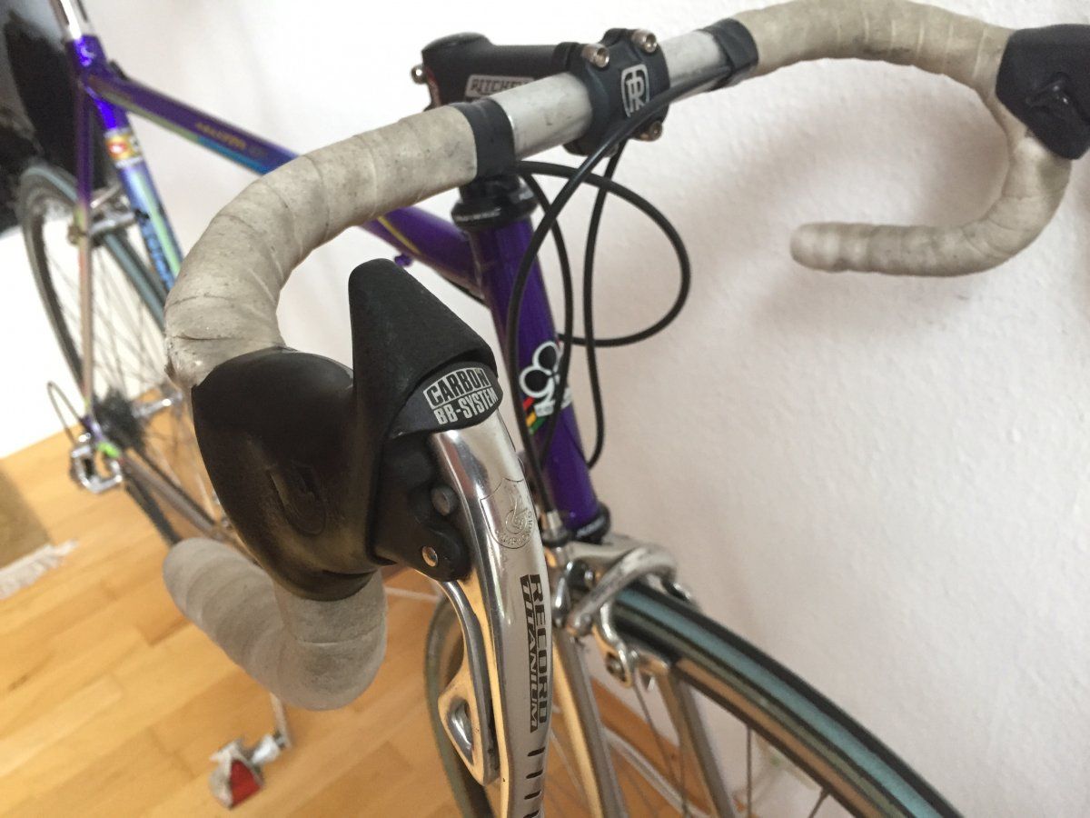

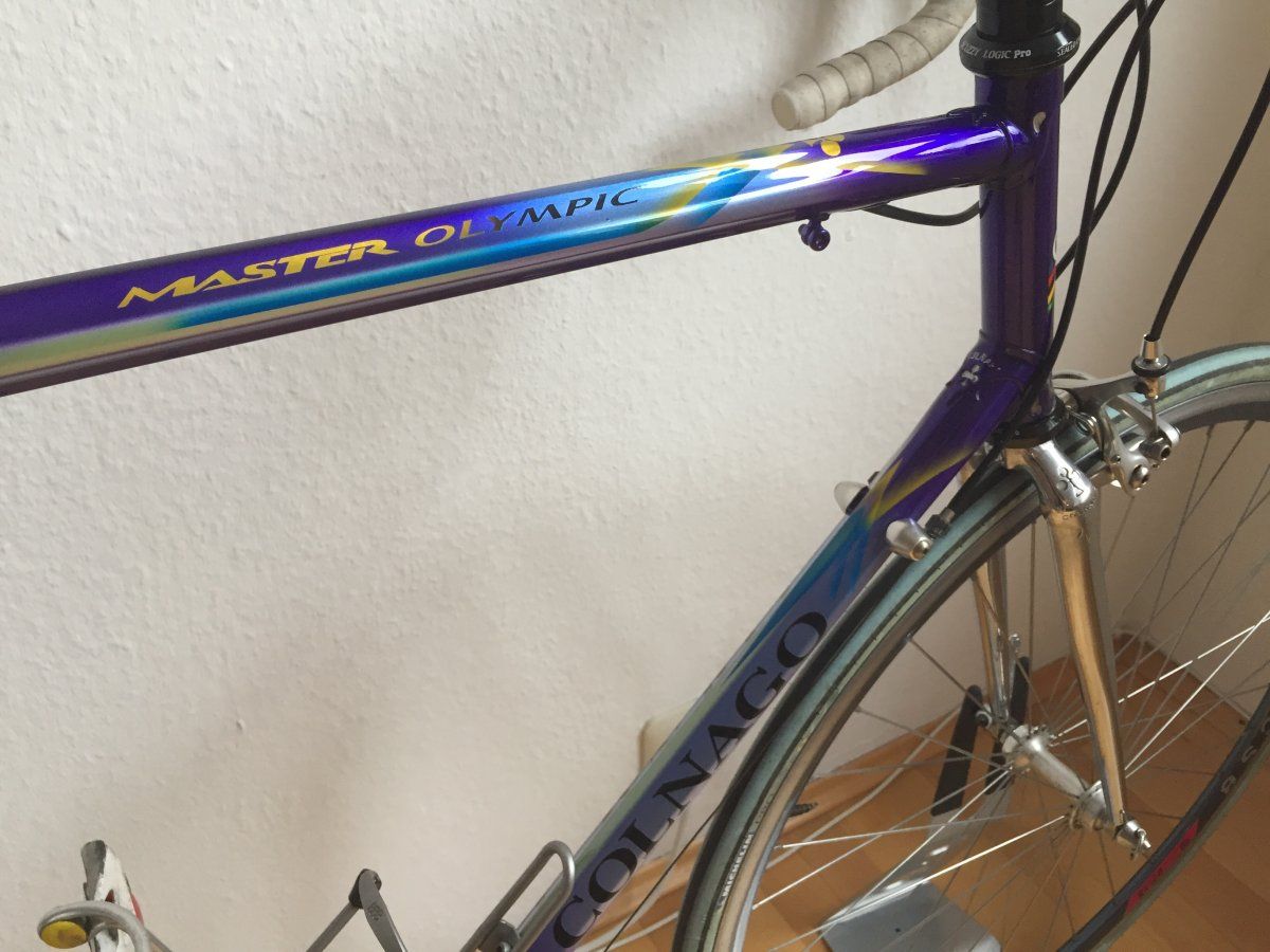

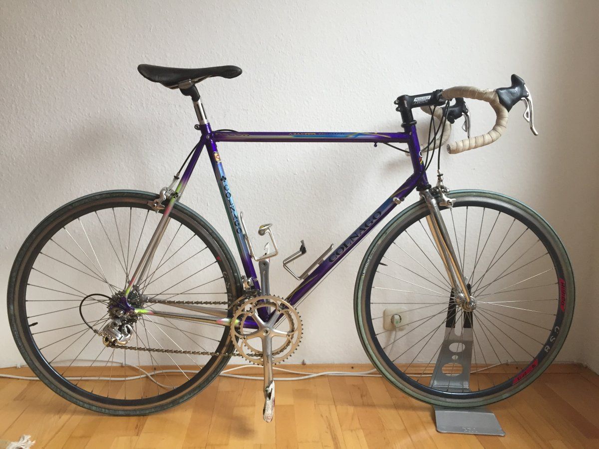

Colnago Master Olympic - ich hab es wieder getan! Eigentlich dachte ich ja mein Team Raleigh würde als Klassiker reichen... Nun, da lief mir dieses Schätzchen über den Weg!
Der Lack ist in einem absoluten top Zustand! Außer etwas Flugrost am Chrom ist der Rahmen wie neu! Komplette Record Gruppe, leider etwas hässliche Regida/ unbekannte Naben LRS und seltsame Steuersatz/ Vorbau Kombi.
Ich tippe auf Anfang der 90er? Passt diese Gruppe in die Zeit oder ist nachträglich aufgerüstet worden? Wer kann helfen?
Was hat es mit dem Steuersatz auf sich? Ich nehme an 1 Zoll ahead... Steckt da ein Adapter drin?

Gruselig, erstmal alles runter, den Rahmen wienern, in die Sonne stellen und fotofieren. :)
Und dann wirken lassen .....
Kein schwarz dran (außer Sattel, aber was schnittiges), Lb weiß (Spezialiced Roubaix, sehr komfortabel und passt zu moppeligen Rahmen).
Ansonsten ordentlich bling-bling ran machen.
Eher mitte der neunziger (Ergos kamen 1992), Gruppe passt schon, die Steuersatz-Vorbau-Kombi ist aber wohl nicht original.
Irgendwo hab ich mal gelesen, dass Colnago so um 1994/1995 rum Stress mit dem IOC wg. "Olympic" bekam und den Olympic in X-Light umbenannt hat.
Diese Ergos / Gruppe wurden bis mindestens 1997 gebaut, Ulle hat Sie sogar noch ein Jäher länger verwendet.
Schau mal nach welche Gabel Du hast ( Head set oder Gewinde ), bleib dabei, es gibt schöne Steuersätze für beide.

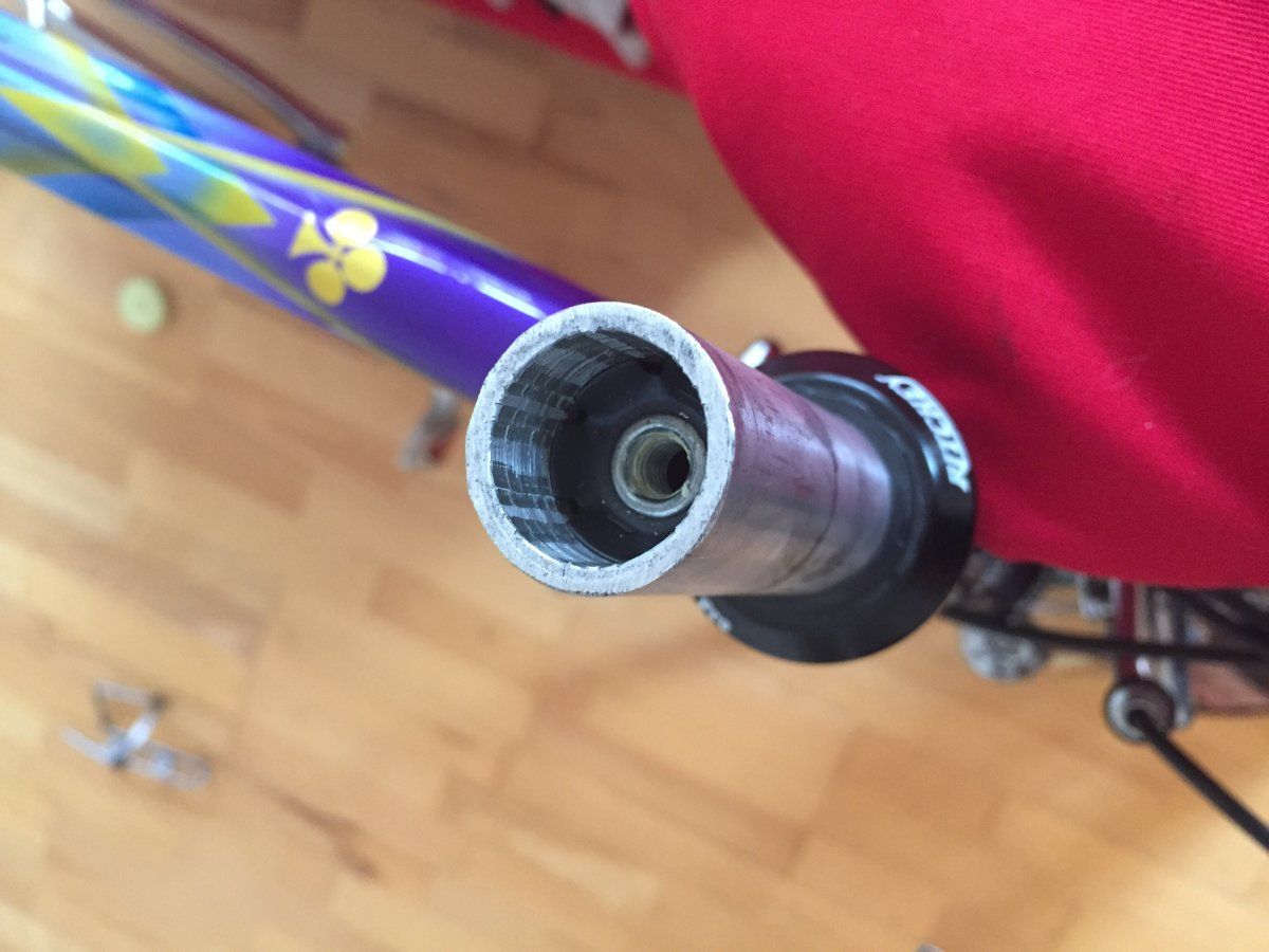

Die Gabel ist 1 Zoll Ahead. Da ich Adapter gerne vermeiden würde... hat jemand einen 3T Mutant, Cinelli Groove/ Grammo in 90mm?

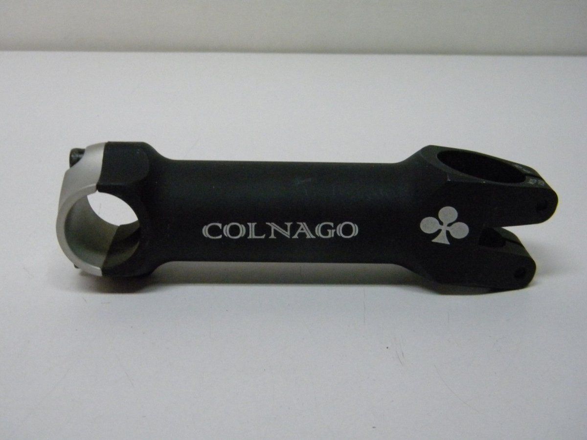

3T Mutant in 90 mm hätte ich wohl in der ahead-Version.
Allerdings in 1 1/8. Da müßte man dann eine Reduzierhülse verwenden.
Gab es den Vorbau überhaupt in der 1" ahead-Version ?
