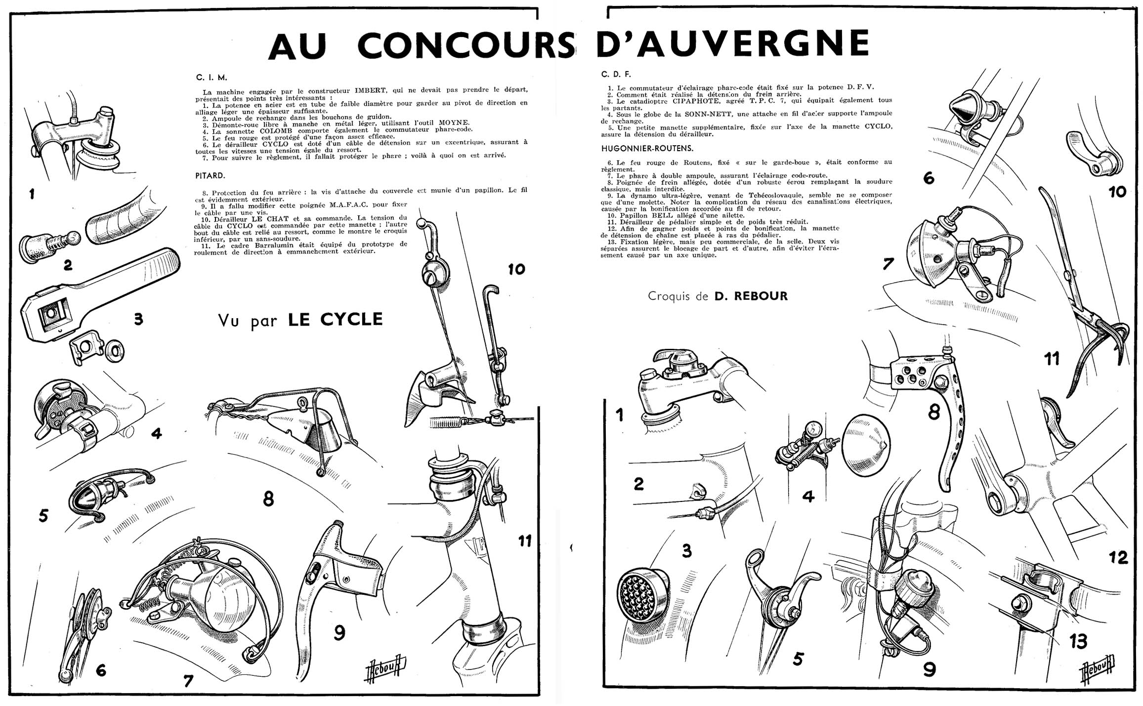

(BTW: das erste Bild aus dem ersten Beitrag ist m.W. ein Singer Prospekt und hat mit dem Concours im engeren Sinne nichts zu tun)
Danke für die genaue Auflistung des Punktesystems und der Gewichtung der Stimmen. Bis jetzt haben mich die Concours bzw. die Räder auf dem Treppchen nicht alle überzeugt. Besonders letztes Jahr lösten weder das Cyfac noch das PechTregon irgendwelche 'Haben-Will'-Reflexe aus.
Schaun wir mal was dieses Jahr dabei rauskommt.
In BQ 57 bzw. 61 war übrigens jeweils einige Artikel und schöne Fotos vom 2016er bzw. 2017er Concours.
Die Bilder sind Serviervorschläge. Soviel ich erkennen kann, ist das erste eine der typischen Illustrationen aus "Le Cycle". Und zeigt tatsächlich Details von Alex Singer.

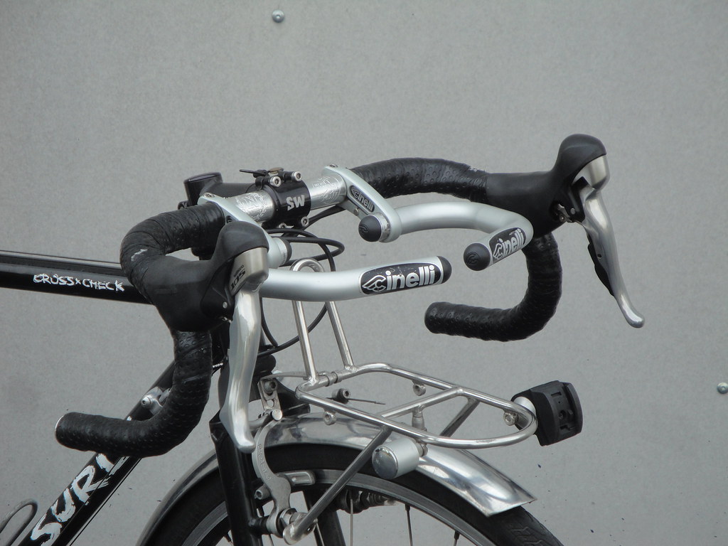

Der Hinweis "Aeroaufsätze erlaubt", in Verbindung mit Punkt 2 "bequeme Griffhaltung" aus der Anf-Liste lässt neuartige Lenkerformen erwarten. Ich sehe vor meinem geistigen Auge Wohlfühllenker aus CFK, mit integrierten Ausruhpositionen.
Diese Entwicklung ist ja auch nicht neu, man denke nur an Vélocio
oder Mecacycle
oder Scott
oder einfach auch nur Cinelli.
