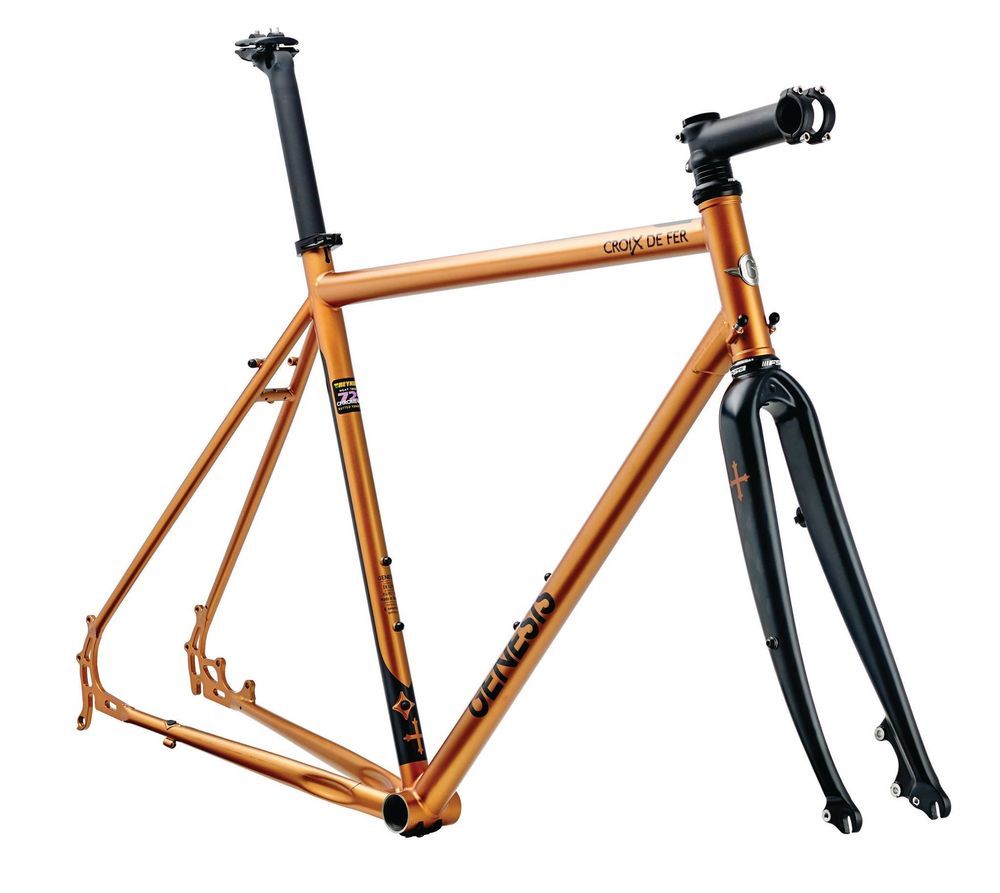

Servus! Für meinen Croix de Fer burnt bronze 2015 Aufbau suche ich die passende Rahmengröße.
Der Fitcalc spuckt folgende Ergebnisse aus:
The Eddy Fit (cm)
Seat Tube Range c–c: 57.2 - 57.7 cm
Seat Tube Range c–t: 59 - 59.5 cm
Top Tube Length: 55.5 - 55.9 cm
Stem Length: 10.5 - 11.1 cm
BB–Saddle Position: 75.6 - 77.6 cm
Saddle Handlebar: 55.8 - 56.4 cm
Saddle Setback: 7.4 - 7.8 cm
Your Measurments
Inseam: 86.5
Trunk: 68.5
Forearm: 34.5
Arm:67
Thigh:62
Lower Leg:56
Sternal Notch:149
Total Body Height:183
Das Rad soll für meine täglichen Wege: leichte Schotter-, Feldwege und für Radreisen aufgebaut werden. Im Sommer würd ichs gerne als Rennrad fahren.
Das Croix de Fer kommt mit folgenden Geometriedaten:
RH54: Oberrohr(horizontal) 54,5 / Steuerrohr: 13.5 / Reach 386
RH56: Oberrohr(horizontal) 56 / Steuerrohr 14.5 / Reach 393
Mein Gefühl sagt mir, dass die optimale Oberrohrlänge vermutlich 55-55,5 wäre (ich mags gern nicht zu sehr gestreckt)...Daher bin ich etwas unschlüssig ob ich lieber 54,5cm oder 56 cm Oberrohrlänge wählen sollte. Ich fahre gerne recht wenig Überhöhung was aber beim Rahmenset durch die entsprechende Gabelschaftlänge und Spacer sowieso kein Problem sein sollte.
Was meint ihr?

Wenn alles so stimmt, eher das 56er. Da passt die Länge und auch die Höhe ganz gut. Die Croix de Fer Rahmen sind schon nicht sehr hoch gebaut.
Was denkt ihr wie siehts mit der Oberrohrhöhe (bei entsprechenden 35mm Reifen) und meiner Schrittlänge von 86.5cm bei nem 56er Rahmen aus...is da noch genug Freiraum zwischen Schritt und Oberrohr?
Danke erstmal für die Infos! Welche Kurbellänge wäre denn optimal für mich...bin bisher mit 170mm und Trittfrequenzen zwischen 90 und 110 gut zu recht gekommen...sollte ich 172.5 oder gar 175 zum 56er Rahmen wählen?
Aja der Sitzwinkel variiert zwischen 74 Grad beim 54er und 73.5 beim 56er Rahmen...spielt das eine Rolle im Bezug auf die Oberrohrlänge/ Streckung? Ich schätze mal ein halber Grad ist eher zu vernachlässigen?

Unterschiedliche Sitzwinkel sind schon mit einzukalkulieren. Siehe hierzu auch den Anfangspost von Rahmengröße und Geometrie ( angepinnter thread). Die Sattelposition ist ja immer gleich. Damit könenen bei verschiedenen Sitzwinkeln die Oberrohre nicht so ohne weiteres dierekt verglichen werden.
In dem Fall ist dem 54er in etwa 3-4mm zum Oberrohr hinzuzurechnen, bei einem halben Grad Unterschied.....
Danke für die aufschlussreichen Infos. 3-4mm ist nicht gerade wenig....bleibst du dann noch immer bei deiner Empfehlung für das 56er Oberrohr anastatt des quasi 54.9 Oberrohrs?
Na ja, das 54er ist ein wenig länger, als angegeben. DEr C-Fit geht von 73° Sitzwinkel aus.
Aber ich habe eine Croix de Fer in 56 für jemanden mit ganz ähnlichen Maßen wie Du aufgebaut. DAs haut schon hin, denke ich. Aber das ist ja auch eine Empfehlung nur aus der Entfernung auf Basis eben der Zahlenwerte..........
Das hört sich ja super an! Kannst du dich noch genauer an den Aufbau erinnern? Welche Vorbaulänge wurde verbaut, Kompaktlenker 70, 80 oder 100mm reach?

Hast Du eine 2015er Geotabelle vom Croix de Fer??
Mir ist bislang nichts von einer Geometrieänderung bekannt....
geotabellen sind leider noch nicht raus...aber:
We’ve used a taller axle-to-crown fork for much improved tyre/mudguard clearance so fitting guards without pain is now much easier (it raises handlebar height a touch also). We’ve used a taller HeadTube (+15/20mm depending on frame size) for a more accessible/less agro riding position, +5mm BB drop added (65-70mm) for better stability and balance and more proportional reach/stack measurements across the size run.
quelle: http://www.genesisbikes.co.uk/blog/03/07/14/2015-bike-launch-croix-de-fer-20
Ah ja.... da hst Du natürlich recht! Ich bezog mich natürlich, vermutlich wie der TE auf die bisherigen Maße.
In dem Fall heißt es abwarten, bis die kompletten Geotabellen da sind. DAs 2015er Croix de Fer wird erst im Laufe des Septembers ausgeliefert, das Rahmenset Ende September.
Vermutlich wird das aber auch wieder auf die gleiche Größe hinauslaufen - so alles andere gleich bleibt. Kann mich erinnern, dass ich bei demjenigen welchen, bei gleicher Beinlänge immer noch 4cm Spacer eingebaut hatte um mit aufsteigendem Vorbau ( 110mm) auf etwa Sattelhöhe zu kommen ( für den Anfang).
