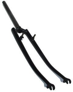

Hab in den Verunreinigten Staaten eine in winziger Serie handgebaute CroMo-Gabel gefunden, die mir sehr gut gefällt: Christopher Igleheart Custom Cross Fork. Gibt wohl nur einen Laden, der die vertreibt: Bikemannetwork. Und nur unwesentlich schwerer als eine Alu-Gabel. Preis allerdings exorbitant!

Danke für alle Beiträge! Habe endlich nach vielem Wühlen im Net das Richtige gefunden: Kuips Ciclocross Alu. Sieht saucool aus und kostet nur 129 Euro-Sesterzen!
