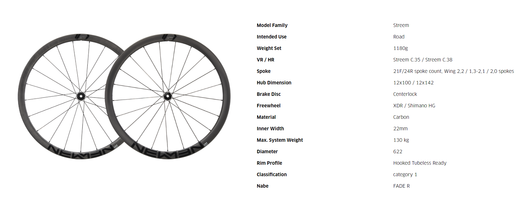

Ich will mir ein neues Rennrad kaufen. In der Endauswahl ist das Cube Agree C:62 SLX. Dort sind Carbonlaufräder Newmen Streem C.35.38 mit 21 Speichen vorne und 24 Speichen hinten verbaut. Das Gesamtgewicht des Laufradsatzes beträgt 1180 g.
Maximales Systemgewicht laut Hersteller 130 kg. Mir kommt diese Angabe sehr hoch vor. Ich bin ca. 100 kg schwer und für mich wäre wichtig zu wissen, ob ich diesen Laufradsatz mit meinem Gewicht problemlos fahren kann. Falls nein, verkaufe ich lieber diesen Laufradsatz und kaufe mir einen Carbon-Laufradsatz, den ich mit 100 kg problemlos fahren kann. Für Hinweise auf entsprechend geeignete Carbon-Laufradsätze wäre ich dankbar. Denkbar ist für mich auch, einen entsprechenden Laufradsatz von einem Laufradbauer aufbauen zu lassen, welche ja auch teilweise hier im Forum mit sehr guten Ratschlägen unterwegs sind.

Warum sollte das nicht Probleme bereiten wenn der Hersteller die Angaben macht? Wäre gelinde gesagt ziemlich deppert. Oder anders gesagt: Du kannst den LRS auch mit 120kg fahren, und der wird dir auch nicht bei 131kg SG direkt unterm Arsch wegbrechen. Wahrscheinlich haste bissl mehr Lagerverschleiss als ne 50-kg-Rennradmaus. Aber was sollte denn sonst sein?

Der Laufradsatz ist in deinem Fall nicht das Problem, sondern das Rennrad selbst. Max. Systemgewicht gemäss Cube sind 115 kg d.h. Fahrer + Klamotten + Rennrad + Anbauteile + Zubehör + Flaschen + ... dürfen 115 kg nicht überschreiten.
Wir hatten die Newmen Carbon Laufräder in den getesteten Cube´s und die meisten waren nicht zufrieden. Oft wurde mangelnde Steifigkeit beklagt, was jetzt nicht so schlimm ist, das kauft man ja mit sobald Laufräder sehr leicht werden. Bei 2 LR waren die Naben nach kurzer Zeit rauh. Getestet wurden die Räder allerdings vom Rennteam, die gehen auch übel mit dem Material um, da darf auch der Kärcher ran.
Ich frage mich allerdings welchen Sinn ein 1200gr Laufrad bei einem 100kg Fahrer haben soll. Wenn da leise Zweifel bestehen würd ich die verkaufen und was besser passendes holen.
