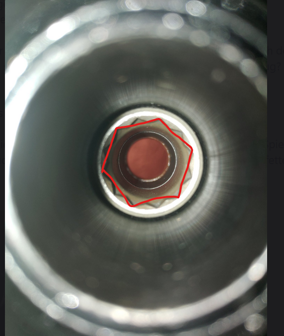

Ich hab jetzt mal das Lager auf der non-DS ausgepresst um zu schauen wieso sich der Freilauf nicht einfach abziehen lässt. Scheinbar handelt es sich um eine geschraubte Variante mit Spezialwerkzeug? Ich hab sowas noch nie gesehen und würde mich über jede Idee freuen.
Es kann ja eigentlich nichts im Freilauf knarzen?
Kann es sein, dass durch die nur zweifach stabilisierte Nabenachse ein geringes Spiel schon zu dem Knarzen führt? Die Achse ist (wie sonst auch üblich) komplett trocken, nur die Steckachse darin fette ich immer nach. Einfach mal die Nabenachse fetten?
