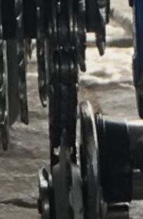

Kannst Du mal bitte ein Foto machen, wo man von hinten in Fahrtrichtung die Kette und das Ritzel sieht.
Es ist wichtig das der Schaltkäfig genau senkrecht unter dem Ritzel steht.
Ist der Schaltkäfig völlig frei oder kann er irgendwo ev. doch leicht ein Ritzel streifen?
Zeig uns doch mal ein Foto.

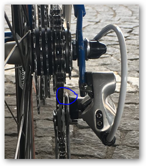

die perspektive kann ja täuschen, und das banalste hast du sicher schon geprüft? - ich würde die zugeinstellschraube am sw mal ne dreiviertelumdrehung reindrehen, das sw steht mit etwas zu weit richtung nächstgrößeres ritzel...
Vielleicht steht das SW minimal schief....Kann aber auch Einbildung sein....Ich lass mal das Schaltauge überprüfen....Das ist das letzte was mir einfällt....
Ich glaube das ist der Perspektive geschuldet, für mich sieht es so aus als wenn das Schaltwerk nach aussen steht.
Aber wenn man stürzt und das Rad fällt auf die rechte Seite, verbiegt sich die Schaltung nach innen.
Was mir aber aufgefallen ist, das rechte Kettenleitblech ist oben verbogen.
Schau doch mal bitte ob Kettenleitblech und Nietstifte sich leicht berühren.
Sehe ich auch so.
Auf dem Bild schaut es so aus als könnte die Kette am nächst größeren Ritzel streifen:
