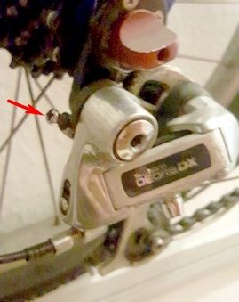

Das Deore DX-Schaltwerk hat hinten doch eine Einstellschraube, die sich am Schaltauge abstützt, für den Abstand des Schalträdchens vom Ritzel.
@Phil-hill: Dreh die doch mal weiter rein.

b) durch die größeren Ritzel ist das Schaltwerk zu nah dran
Ziemlich sicher, denke ich.
Hier sieht man das Schalträdchen. Zum Zahn des Ritzels, auf dem die Kette läuft ist zwar noch ein wenig Platz. Aber die Kette läuft hier auf dem 4. Ritzel von oben, während die Kette obem und hinten noch auf dem 3. Ritzel läuft. Ich meine das Rädchen hätte, wenn die Kette auf dem 3. Ritzel laufen würde, dann noch etwa die gleiche Position und kollidiert mit dem Ritzel.
