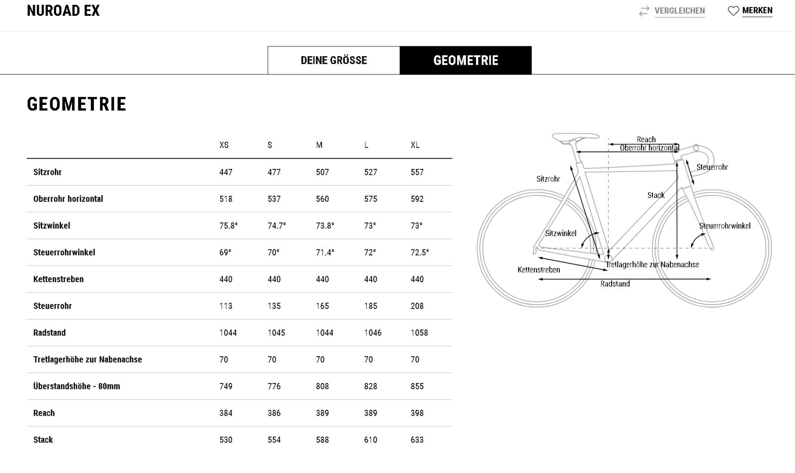

Ich habe gerade mal in die Geometrietabelle nochmal reingesehen. Das haut nicht hin...
Das XL ist 21mm länger und 23mm höher.
Beide Größen werden mit einem 100mm Vorbau ausgeliefert.
Woher hast du dieses Abmessungen? Gemäss Tabelle von Cube ist beim XL gegenüber dem L ...
Das Oberrohr um 17 mm länger
Der Reach um 10 mm länger
Der Radstand um 12 mm länger
Der Stack um 23 mm höher
