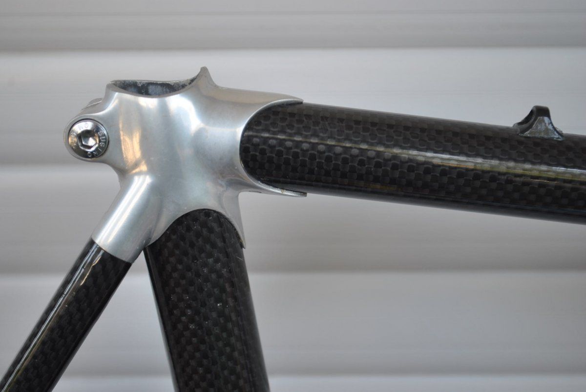

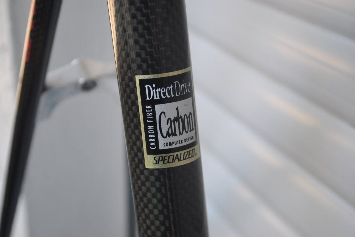

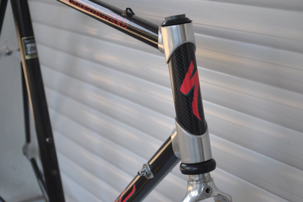

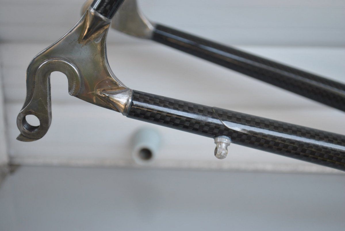

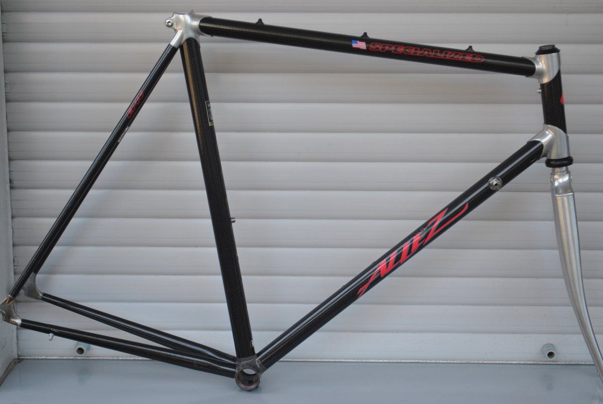

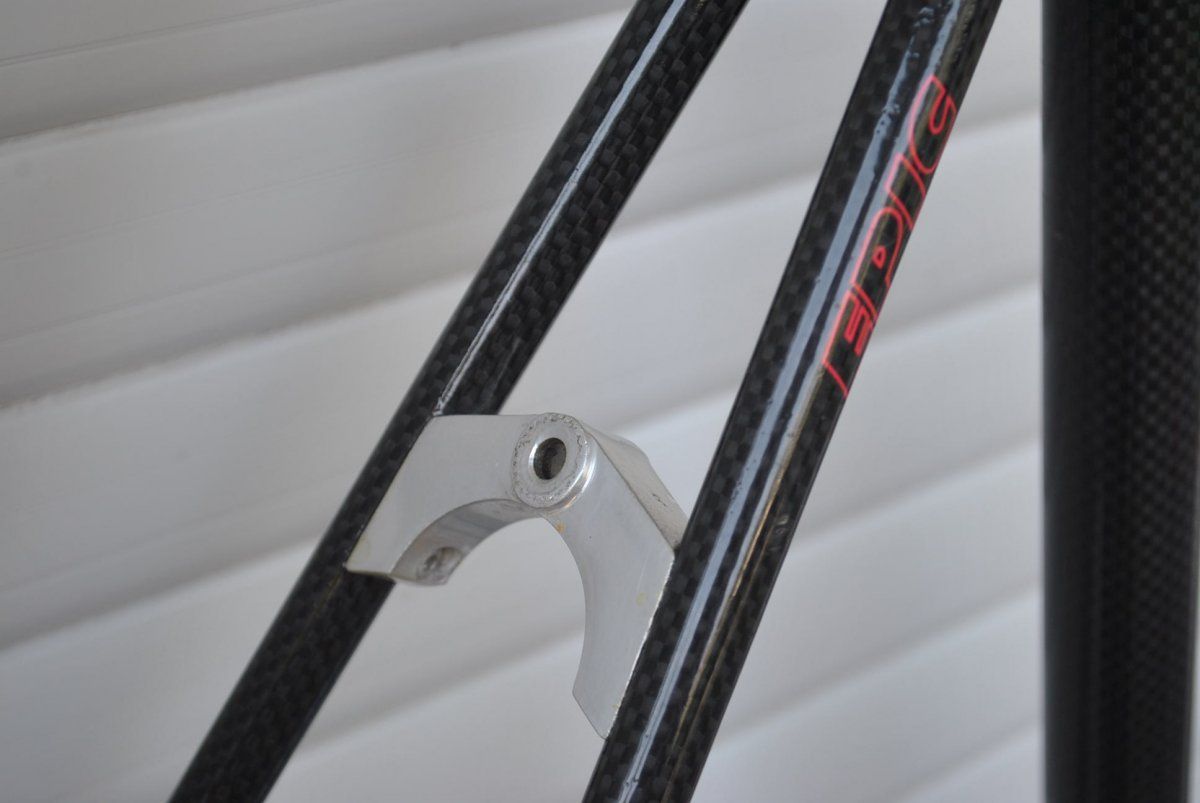

Specialized Allez Epic Carbon (ca. 1990)
RH 60
Carbonrohre in Alumuffen 1618g / geklebte Alugabel mit Stahlschaft 567g

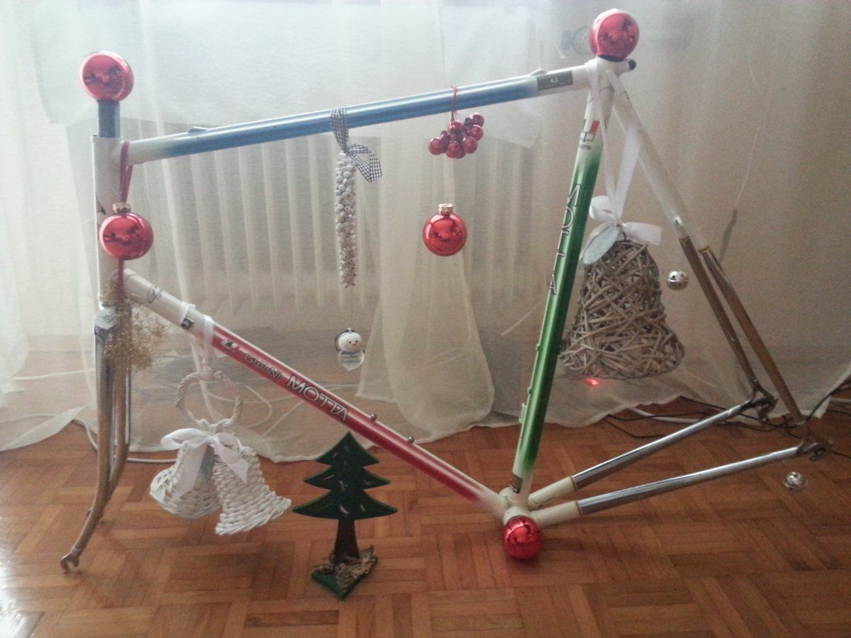

Der Rahmen glaubt er ist ein Weihnachtsbaum. Wie auch immer hier das Gewicht
Gianni Motta Personal 2001 R. Langer Name :P Rahmenhohe ist 62,5 c-t
Gabel 717g
Rahmen 2145g

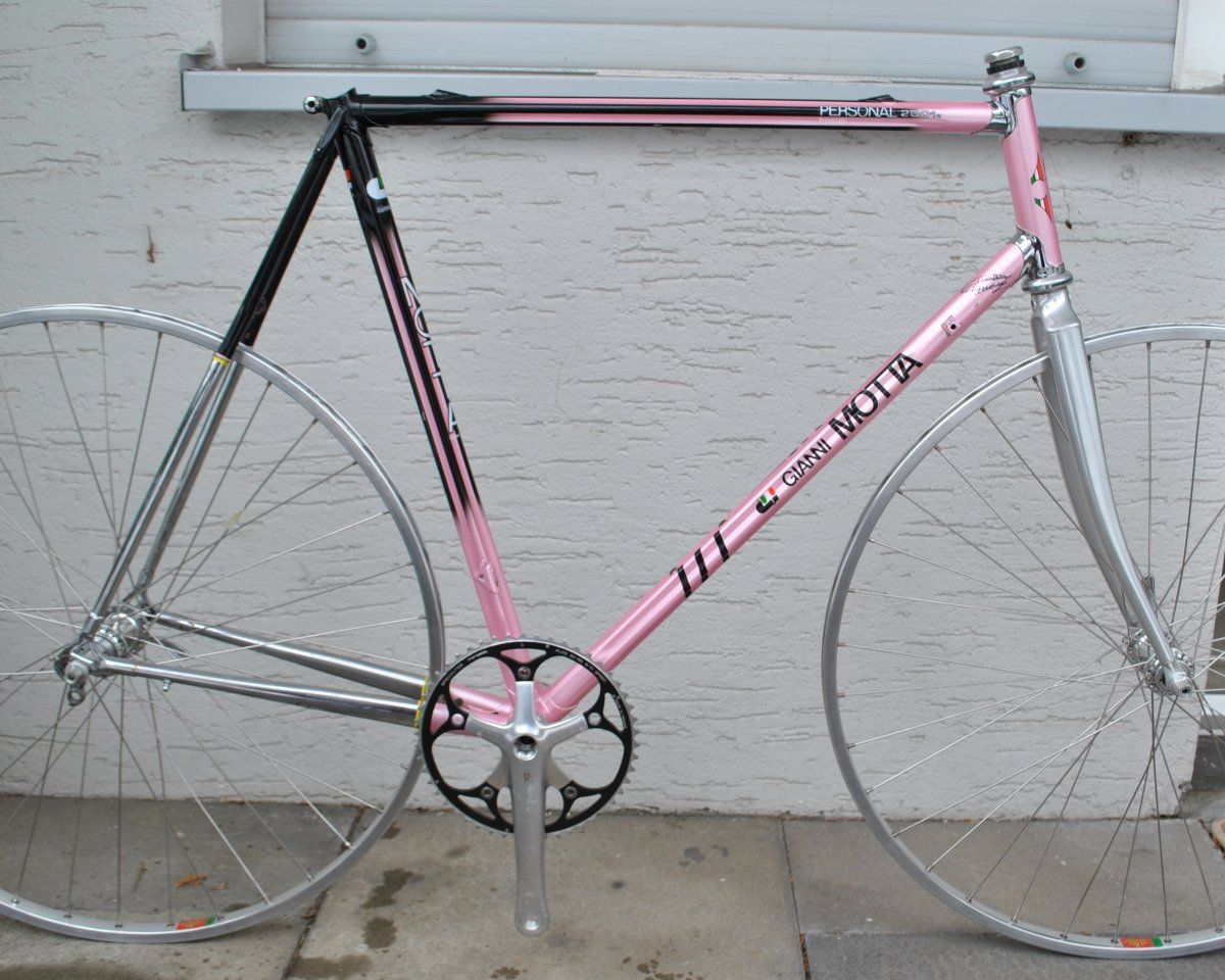

Gianni Motta Personal 2001R
RH 59
2160g
Rohrsatz unbekannt / originale Gabel nicht mehr vorhanden
@RennradAlex: An deinem ist ein Columbus-Sticker - ist da ein Rohrsatz angegeben?
RH 59
2160g
Nein. Leider kein Rohrname. Im Internet findet man Slx als Rohrsatz glaube es aber nicht. Hat keine Spirale in dem Gabelschaft und es sieht auch nicht so aus als ob es eine im Sattelrohr gibt. Sl vielleicht oder was ähnliches.
Im Netz hab ich alle möglichen Angaben zum Rohrsatz gefunden. Die Rahmen sind aber auch nicht alle 100% gleich. Deiner hat z.B. keinen Chrom an den Steuerrohrmuffen, aber dafür 2x Flaha. Die Ansätze, durch die der Bremszug gefädelt wird, sind auch unterschiedlich.
SL hätte, wie die meisten Columbus-Rohrsätze auch eine Spirale im Gabelschaft.

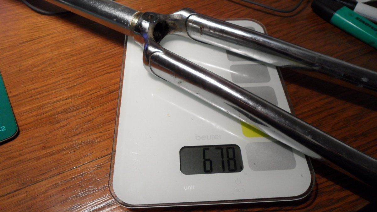

Langsam wirds Moser, so dass ich mich jetzt mal offiziell für Rahmen und Gabelgewicht verbürge. Columbus SL. Ohne alles. Rahmenhöhe 57, OR 57 (jeweils c-c).
Gabel 670g
Rahmen 1890g
Gesamt 2560g
Edit: natürlich fehlt noch Klarlack, das Krepp kommt noch ab, ändert sich also eigentlich nichts mehr.
Achja, wollte natürlich nochmal aktualisieren: Rahmen 1909g (Columbus SL; RH 57cm c-c, OR 57cm), Gabel 670g (Schaftlänge 185mm).

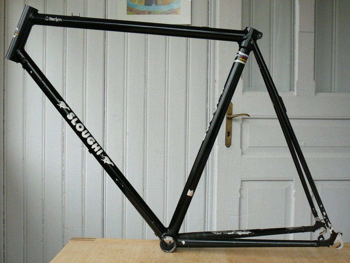

SLOUGHI Rahmen , Aluminium geschweißt von vermutlich 1981.
Nennt sich Criterium, ist aber eher gemütlich ausgelegt. Platz und Anlöter für Schutzbleche und Zuganschläge hinterm Steuerrohr.
RH 56cm M/M, OR 54cm.
Gewicht 1520 g.
