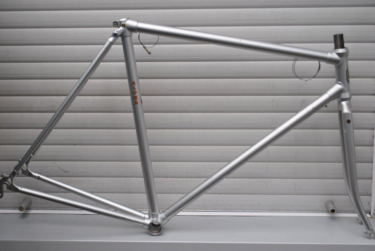

Habe heute auch gewogen
Speedwell Titan von 1975
Mit sehr zuverlässiger Waage gewogen.
RH 55
Rahmen 1300g
Gabel 480g
Alan Competition
RH 60 Mitte-Oberkante Muffe (Herstellerangabe 58x57)
Rahmen: 1697g / Gabel: 649g

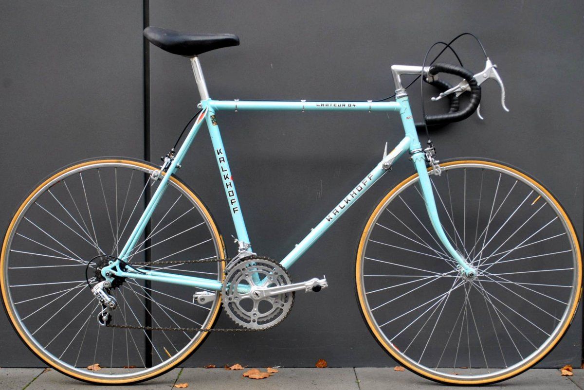

Kalkhoff Amateur 04
531 Frame Tubing
RH 58
Rahmen 2317g / Gabel 821g

Kalkhoff Amateur 04
531 Frame Tubing
RH 58
Rahmen 2317g Gabel 821g
Der Rahmen ist noch schwerer, wenn man die Rahmenhöhe und die beim Diamant mitgewogenen Lagerschalen berücksichtigt.
Und den Highscore beim Rahmen hält immer noch das Peugeot P10, während das diamant die schwerste Gabel hat.
