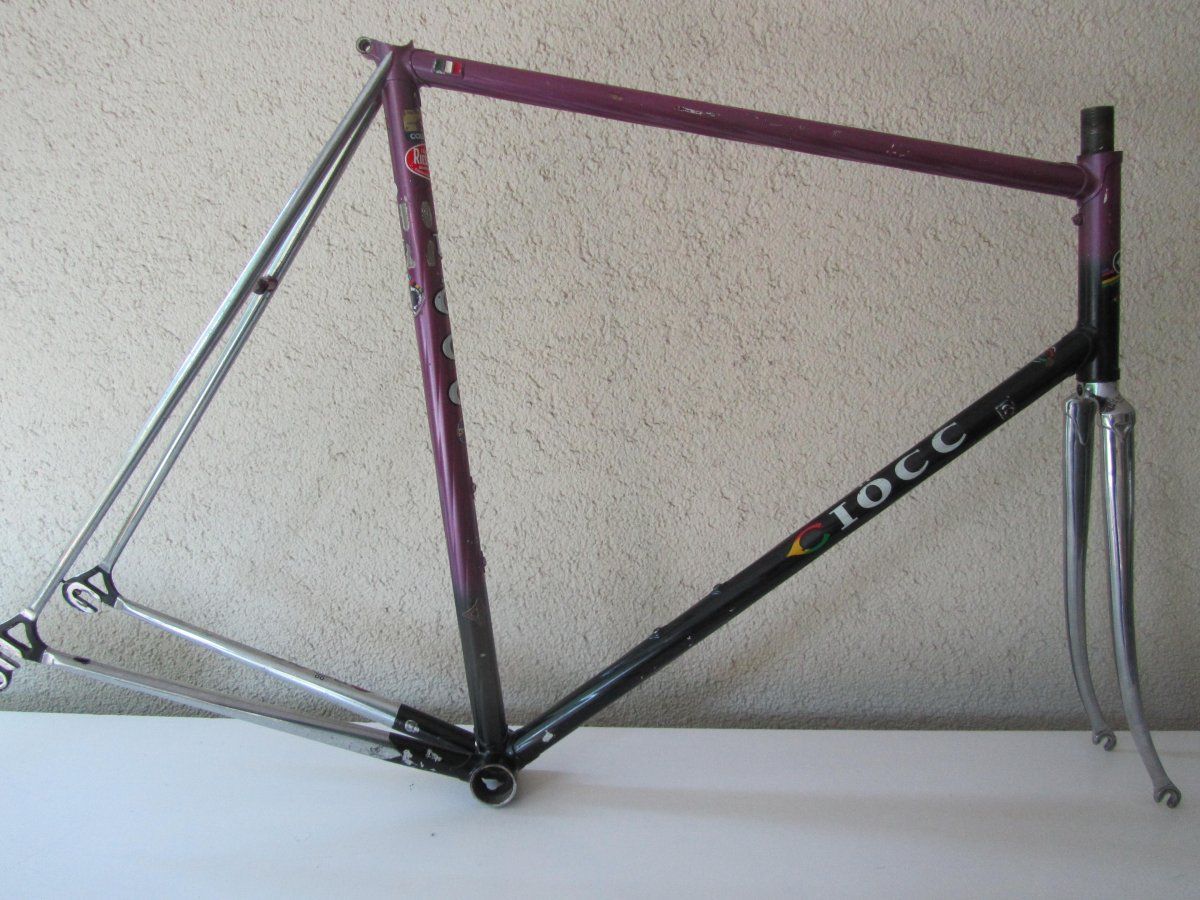

  • Ersteller Ersteller 015Alpha
img_4461-jpg.249986
(Bild ausgeliehen von @Fritz junior )
CIÖCC, Modell ?, 61 cm, Columbus Acciaio Speciale
Rahmen: 2235 g
Gabel: 702 g
Gesamt-G.: 2937 g
G-G/RH: 48,15
LG Helmut

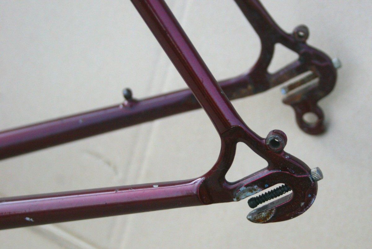

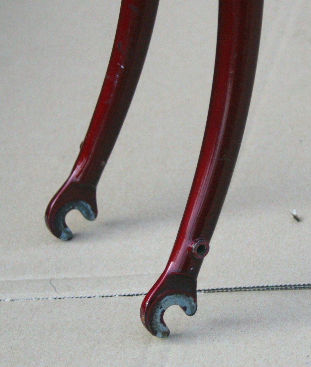

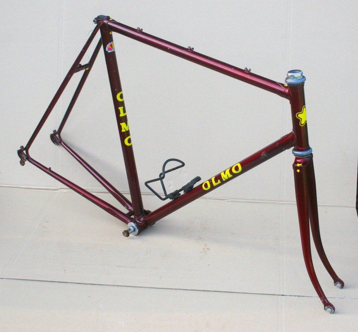

Wheeler Chiostra
* 58 (M/O)
* Tange Double Butted Tubing ("Tange Champion No.2" ?)
* Rahmen 2133g / Gabel 680g
Der Rahmen hat, möglicherweise nachträglich angebrachte, Ösen und weist sich fälschlicherweise als Olmo aus.
Olmo gabs auch mit Stern ;)
Nein, Chesini hatte in dieser Zeit Aufkleber am Steuerrohr. Auch die Sterne sind korrekt! (Vielleicht hat Chesini ja vom alten Kommunisten Nerozzi Muffen und Gabelköpfe bezogen. ;) ) Die Form der alten und in ihrer Form m.W. einzigartigen Viner-Gabelköpfe war aber anders, flacher. Die Sterne am Gabelkopf waren bei Viner immer spitz ausgenommen. An den Muffen rundlicher, wie übrigens auch bei Olmo zu finden. Die Anordnung der Sterne ist anders: Bei Chesini und Olmo "stehend", Spitze nach oben oder innen, bei Viner steht der Stern auf dem Kopf und die Spitze zeigt am Gabelkopf nach außen.
Hier Bildbelege vom Kollegen Drexl und ein Viner-Kopf zum Vergleich:
(Verwende einfach mal seine Bilder...)
Danke an Concor für die Recherché, ist wohl wirklich ein Viner

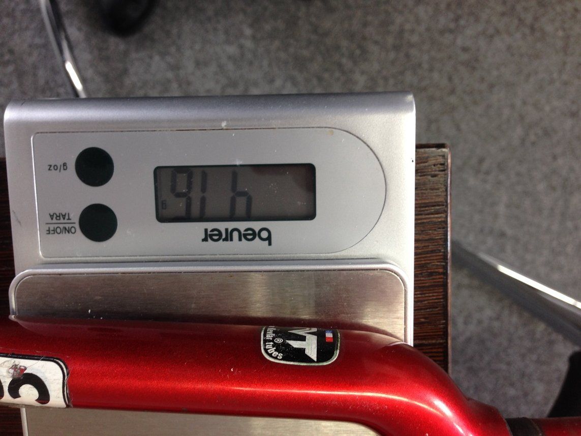

hier (m)ein TVT92 Carbon in RH 54 Concorde gelabelt - Ital. Gewinde gewogen - vor Abreise zum Lackierer
Rahmen und Gabel jeweils getrennt zusammen 1820 g
man könnte noch die 2 Justierschräubchen, die Sattelrohrschraube sowie die zusätzlich kleine madenschraube am Sattelrohr entfernen, aber mehr wie 20g sind da wohl nicht mehr drin
Carbon Rahmen inkl. 2 Justierschräubchen 1404 g
Carbon-Stahlgabel 416 g
