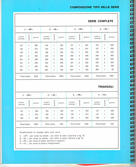

es kommt ja immer mal wieder die Frage auf, bis zu welchem Fahrergewicht welche Columbus Rohre empfohlen werden/wurden, deshalb hier der Ausschnitt aus dem Columbuskatalog von 1978(?). Da sind dann auch die Gewichte der einzelnen Rohre bei.
Mist, dann muss ich wohl doch wieder abnehmen. Wobei Bianchi ja bei SL immer ein Unterrohr von SP verbaut hat, damit der Rahmen stabil ist. brechen wird er wohl nicht. Sooo viel mehr wiege ich ja auch nicht. Witzig, dass man fürs Sechstagerennen einen anderen Rohrsatz empfiehlt, als für "normale" Bahnrennen. Hatten die Angst, dass der nach 5 Tagen bricht?

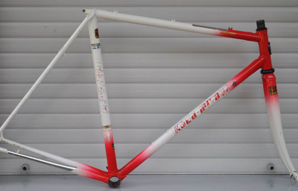

Koga Miyata Full Pro L Mod. 1980
* RH 54
* Tange Champion No.1
* Neulack
* Rahmen 2022g / Gabel 710g
