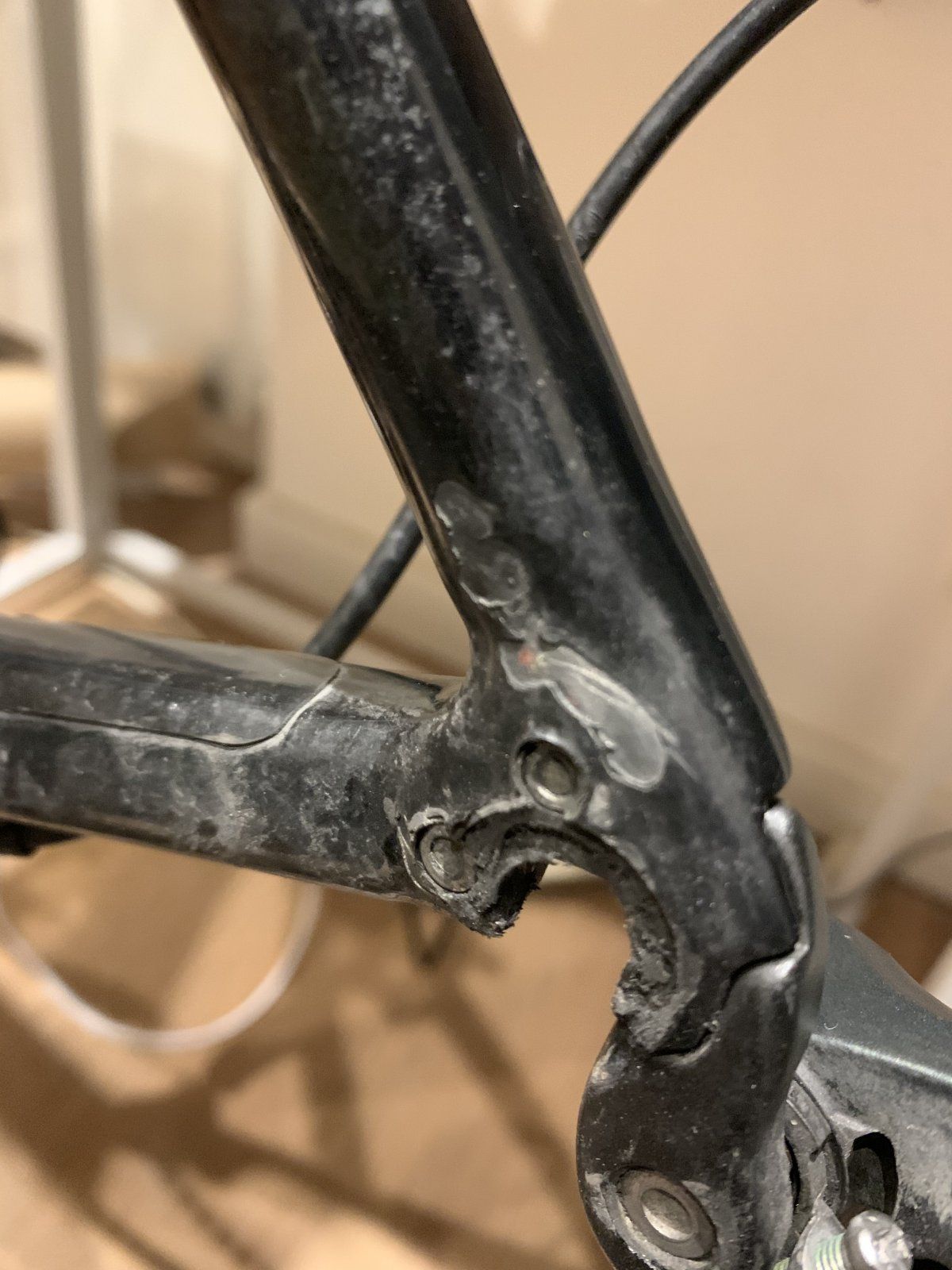

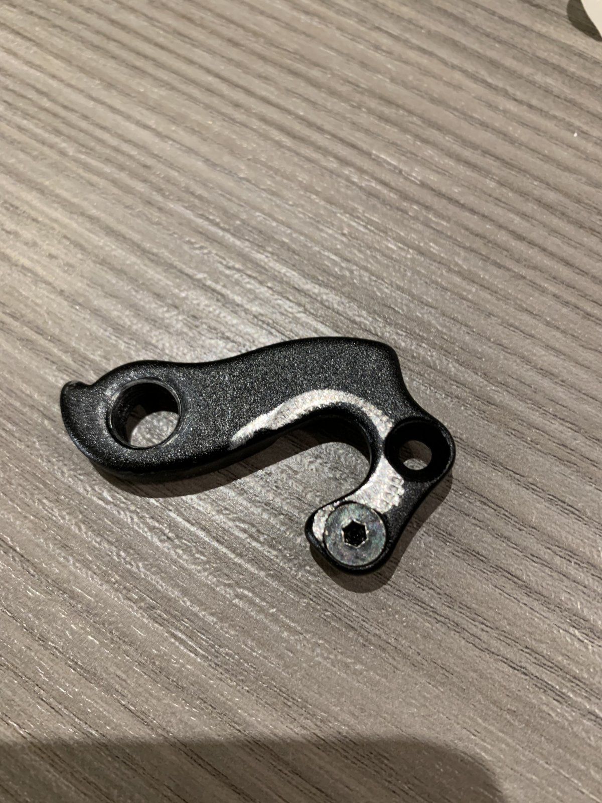

Ich habe vor einem Jahr ein gebrauchtes Simplon Pride (2004) gekauft. Anfang des Jahres machte dann zum ersten mal die hintere Schaltung Probleme. Parallel bemerkte ich beim Einspannen des hinteren Laufrades, dass sich die Schaltung nach innen versetzte. Als ich mir anschließend das Schaltauge genauer ansah, fiel auf, dass eine der beiden am Ausfallende angebrachten Gewindehülsen samt Schraube komplett gelockert war. Zudem hatte sich am inneren Ende des Ausfallende die Schutzplatte gelöst.

1. Demontage des Schaltauges und der Schaltung.
2. Reinigung des Schaltauges und des Ausfallendes.
3. Das Schaltauge wurde locker auf das Ausfallende gelegt und nach einer guten Ausrichtung gesucht (es war zuvor nicht eindeutig repositionierbar, da sich durch das Spiel bereit eine dünne Carbon Schicht gelöst hatte)
4. Der zähflüssige Kleber (2 Komponenten Epoxidharzkleber für Metall von WEICON, Zug- und Druckfest) wurde mit einer Stärke von rund 2 mm auf der Innenseite des Schaltauges aufgetragen und am Ausfallende positioniert, wobei auch die noch funktionstüchtige Schraube hineingedreht wurde.
5. Die Überschüsse wurden mit Watte Stäbchen entfernt. (der Kleber hat eine Verarbeitungszeit von rund 3-5min)
6. Letztendlich wurde in einem zweiten Schritt auch die innere Seite des Ausfallendes mit rund 3mm Kleber beschichtet (kein Bild vorhanden).
7. Nach dem Aushärten (24h) wurde die Innenseite gleichmäßig ausgeschliffen, das Laufrad eingespannt und die Schaltung eingestellt.
Nun bleibt abzuwarten, wie lange die Konstruktion hält. Während das Schaltauge stabil wirkt, ist die innere Seite des Ausfallendes bereits etwas rissig, falls sich das in der nächsten Zeit verschlechtern sollte oder gar die gesamte Kleberschicht abbröckelt, würde ich zu einer Unterlegsscheibe aus Kunststoff greifen.

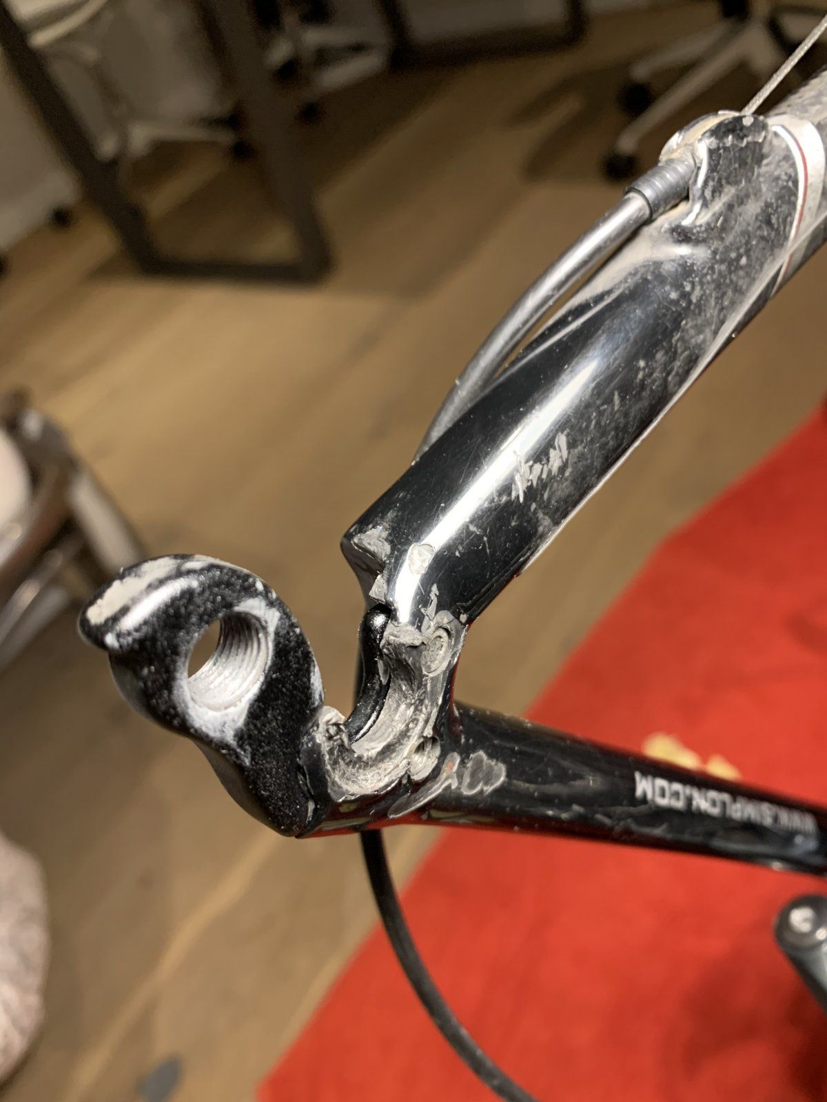

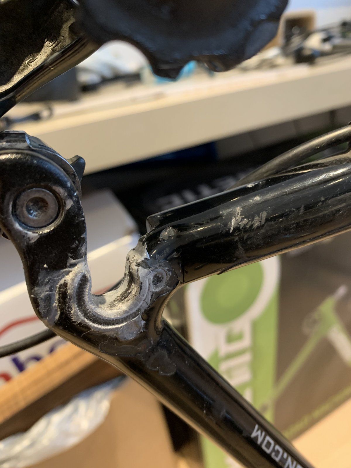

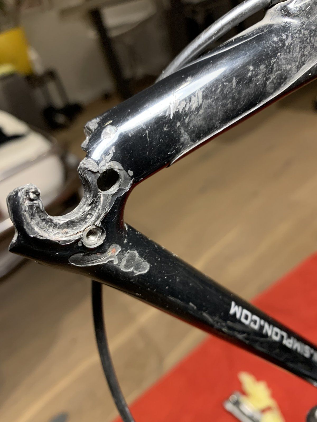

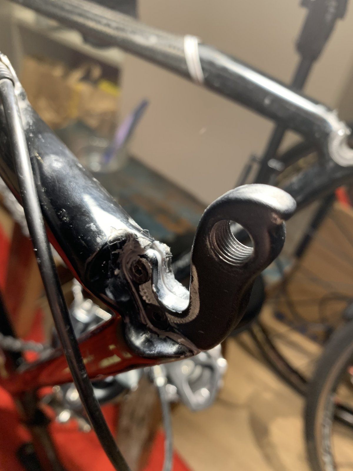

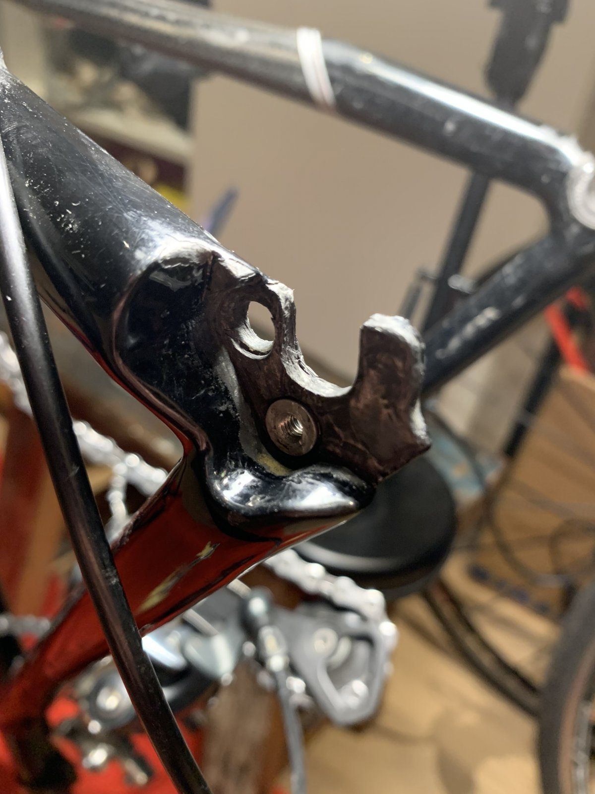

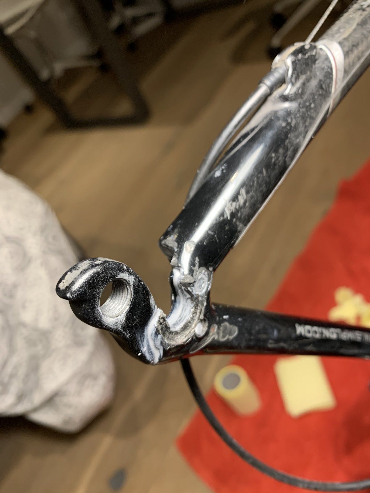

Fotos der Reihe nach
1. Schaltauge mit festgezogener Schraube samt Gewinde
2-3. Ausfallende
4. Ausfallende vor dem Umbau, das hintere Gewinde ist vollkommen gelockert.
5. lockre Positionierung des Schaltauges
6-7. Schaltauge nach dem Anbringen

Es könnte sein, dass das Harz von dem geriffelten Ende der Hinterradachse verdrängt wird. Dann würde ich an deiner Stelle eher eine Stahl- oder Aluminiumbeilagscheibe einkleben, keine Kunststoffscheibe.
@a x e l
Danke für den Hinweis.
Derzeit schaut es so aus, als ob vorne bald etwas vom Epoxidharz abbröckeln würde (siehe Foto)
Langfristig werde ich mir aufgrund des Verschleißes am Ausfallende einen neuen Rahmen kaufen müssen. Mein Ziel war es, eine Überganglösung zu schaffen und nicht unter Kaufzwang zu stehen.

Ich versteh nicht von wo da Verschleiß herkommen soll? So alt ist der Rahmen ja nun auch wieder nicht.
@norman68 Die Aufnahme des Laufrades am Ausfallende (am Bild ist eine dunkle Stelle zu erkennen) ist bereits in Mitleidenschaft gezogen worden und wirkt porös.
@Don Vito Campagnolo Super, das hast du gut hinbekommen, diese Art der Konstruktion wäre auch in meinem Falls besser gewesen, jedoch fehlt mir dafür das notwendige Werkzeug.
