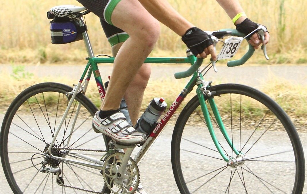

Auf dem Bild ist der von mir vor 28 Jahren aufgebaute und vor 7 Jahren durch neue Speichen (alt Prym Messerspeichen, neu DT-Swiss Messerspeichen) das einzige Mal gewartete Laufradsatz. (Naben: Mavic 550 RD gehont, Felge 14C 23mm hoch Brökelmann). Mit dem 1. Speichensatz ca. 20tkm, die DT-Swiss sind jetzt ca. 15tkm drauf. Hinterradfelge hat an 2 Speichenlöchern kleine Risse bekommen und das Rennrad ist seit Mai diesen Jahres nach 30 Jahren in Rente gegangen. 9,2kg (ohne Pedale) waren 1989 auch schon mit Stahlrahmen möglich.
