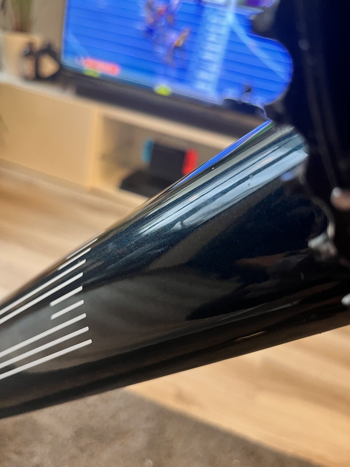

Heute wollte ich meine Pedale demontieren und neu fetten. Dabei musste ich leider feststellen, dass das rechte Pedal unfassbar festgebacken ist über die Dauer.
Habe es daraufhin mit WD40 eingesprüht und abgewartet. Am Abend habe ich dann erneut mit mehr oder weniger Erfolg. Ende vom Lied Pedal ist lose, leider dabei mit dem Inbus abgerutscht in Richtung Unterrohr vom Carbonrahmen. Nun habe ich eine ca 5 mm Breite und 5 mm breite Delle die ca 1 mm tief ist im Rahmen. Optisch fällt dies zunächst nicht auf. Im Licht und beim drüber fahren mit dem Finger fällt diese jedoch auf.
Nun meine Frage wie sehr beeinträchtigt diese Delle nun meinen Rahmen?
Bild im Anhang.
Danke schonmal im Voraus:)

Der Vorgang der zum Entstehen der Delle führte ist mir ein Rätsel🤔
Wo rohe Kräfte sinnlos walten :D
Ich hab mir mittlerweile angewöhnt den Schlüssel in einen Schraubstock zu spannen und die Kurbel als Hebel zu benutzen. Das ist bei Carbon sowohl für den Rahmen als auch für die Kurbel deutlich sicherer :)
Ein Bekannter hat sich da vor Jahren bei Montieren der Pedale mit dem Drehmo ein Loch ins Sitztrohr seines Scott RC1 geschlagen als er beim festziehen abrutschte. Der fährt damit nun schon weit über 10 Jahre mit Loch rum.
Eigentlich sollte das Rad jetzt verkauft werden wie würde sich diese Delle auf den Wert auswirken?
Ja, auf jeden Fall. Den potentiellen Käufer unbedingt darauf hinweisen. Ich erkenne die Delle und mich würde das als Käufer zum Nachdenken anregen. Aber diese Aussage basiert natürlich nur auf dem Bild, das mag täuschen.
