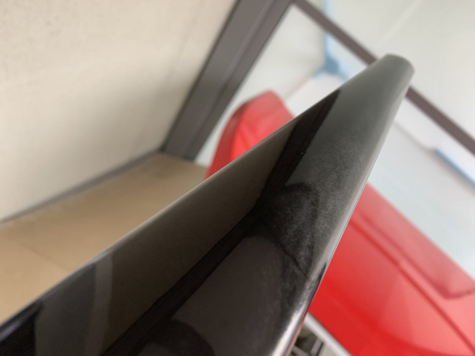

Ich hole dass mal aus der Versenkung ... mein unlackierter Rahmen kam heute an ... und was macht man natürlich gleich ... die poliermaschine zücken und schauen was geht ?
sorry für die schlechten aufnahmen werde mal schauen wenn ich durch bin dass ich bessere bilder mache ...
also es geht und wie ich finde sehr sehr gut auf hochglanz zu polieren (habe vorher noch keinen finish schliff gemacht) erstmal noch 1500-3000er papier in der aktuellen situation besorgen, da man halt nicht an alle stellen mit der maschine (Rupes Ibrid) kommt muss ich soweit schon finish schleifen dass man die schleifspuren auch händisch raus poliert bekommt
