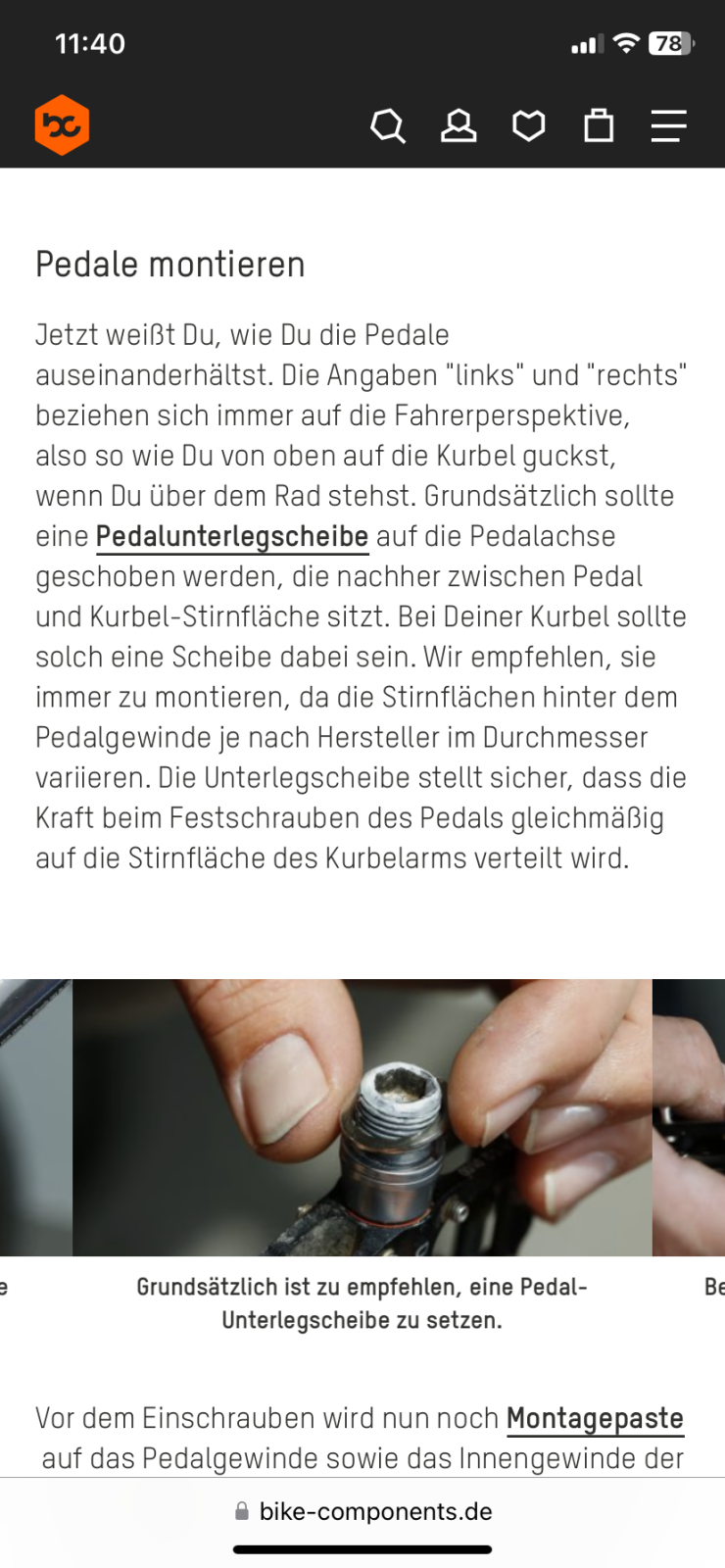

Bei BC steht z.B das wie im Anhang 🤷🏼
Andere schreiben bei Carbonkurbeln immer also was ist jetzt richtig?

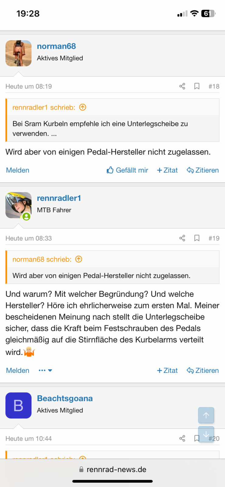

Re: Delle im Carbonrahmen durch Inbuschlüssel
Und warum? Mit welcher Begründung? Und welche Hersteller? Höre ich ehrlicherweise zum ersten Mal. Meiner bescheidenen Meinung nach stellt die Unterlegscheibe sicher, dass die Kraft beim Festschrauben des Pedals gleichmäßig auf die Stirnfläche des Kurbelarms verteilt wird.🤷🏼
