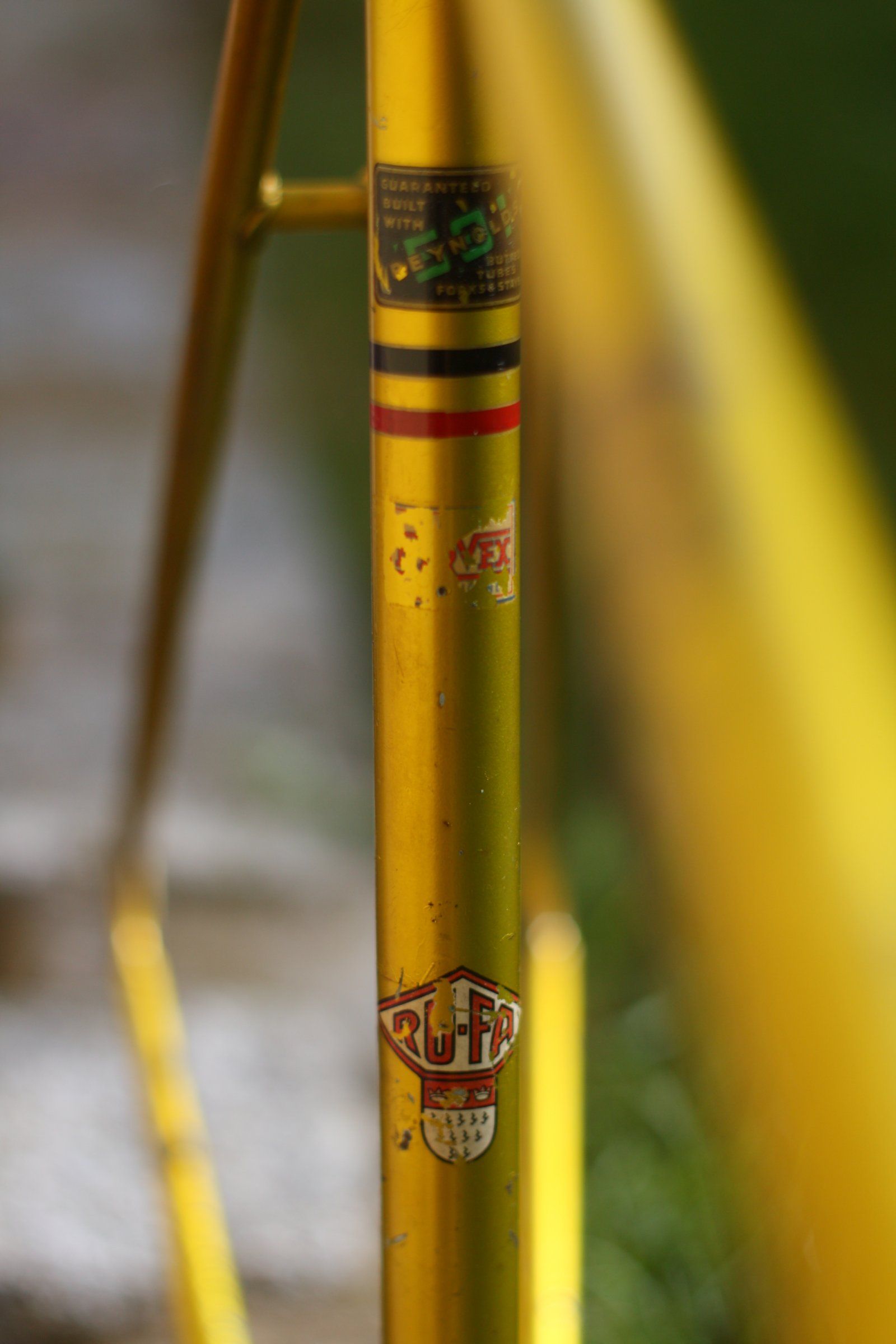

... braucht der starre Bahn-Rudi doch einen Spielkameraden für die Freiluftsaison. Da traf es sich sehr gut, dass zur Klassikerfahrt des Grauens der @fightfooter eine kampferprobte Grundlage im güldenen Gewand mitführte :).
Geboten wurden 531er Geröhr, Nervex-Muffen, tolle Deals und, wie man so schön sagt, ne Menge Patina. Wie kann man da nein sagen? Also, da ist das Ding:
Gold ist ja eigentlich gar nicht mein Ding, aber das hier ist geil :D. Aber kommen wir zu den weiterführenden Gedanken: Anfang 60er, das schreit für mich als Laien ja irgendwie nach französischen Teilen, da ich Campa ja schon am 70er Rad habe. Problem: Sowohl die Epoche als auch das Land zwischen Rhein und Atlantik sind mal so gar nicht mein Fachgebiet. Simplex, Huret usw. sind für mich eigentlich nur Begriffe aus ferner Vergangenheit. Was ich aber mag ist dieses Juy Schaltwerk. Aber da habe ich mich noch nicht um den Markt gekümmert, ich habe nämlich das Gefühl, dass das ziemlich wertintensiv werden könnte. Aber ich habe ja Zeit um.die Kosten auf einen laaaaangen Zeitraum zu verteilen. :)

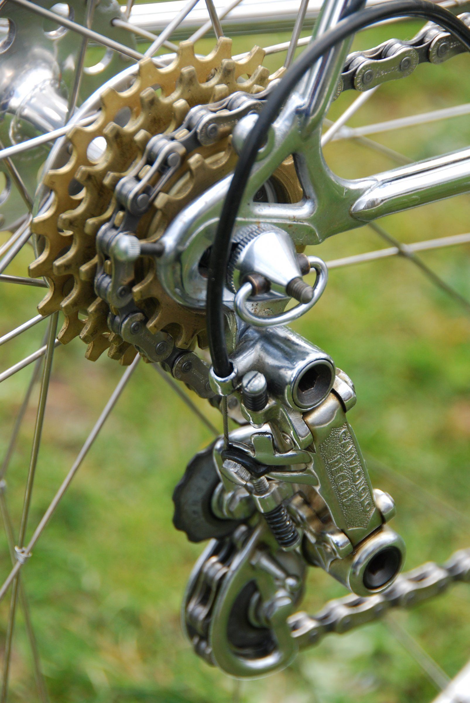

Huret Allvit oder Svelto 1. Gen - ich würde der Svelto den Vortritt lassen sieht optisch eleganter aus uuuund ist "technisch" mE einen Tick besser als Allvit. Stronglight 49D Kurbel mit schönen Lyotard Pedalen evtl Berthet?

Simplexe aus der Zeit sind sehr gesucht und teuer. Hurets auch, aber die sind bei weitem nicht so charmant.

T O L L E R
R A H M E N
Sind das Campa-Ausfallenden? (Sehen jedenfalls so aus)

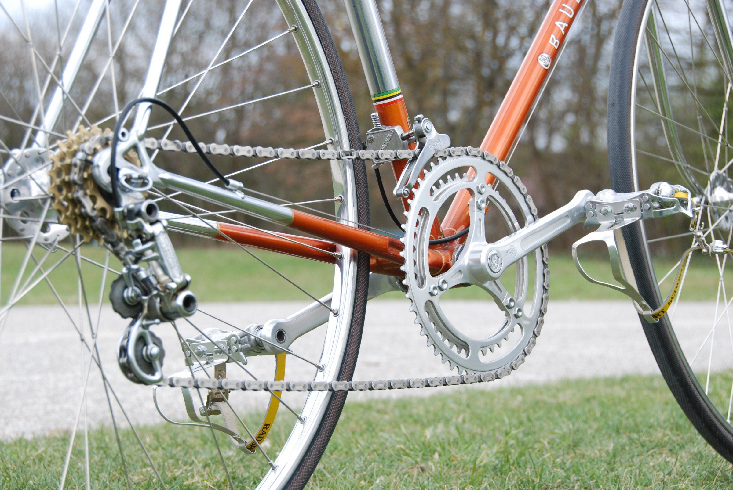

Also ich könnte mir auch einfach einen Mix aus Teilen verschiedener europäischer Länder vorstellen.
Ich glaube die wenigsten Räder waren damals rein französisch, rein italienisch, etc. aufgebaut, sondern man hat sich das zusammengestellt was man für die besten Komponenten hielt oder bezahlen konnte...
Ich habe bei meinem 64er Bauer auch einen Mix aus italienischen, französischen, belgischen und deutschen Teilen verbaut und finde es trotz des Teilemixes stimmig.
Schaltung: Campagnolo Gran Sport
Bremsen: Universal Mod. 61
Lenker-Vorbau-Kombi: Titan
Kurbel: Stronglight 53
Naben: Exceltoo New Star
Felgen: Weinmann Weltmeister
Pedale: Wippermann
Sattel: Ideale
Sattelstütze: Campa 2-bolt
Das ist natürlich kein mustergültiger Aufbau, soll nur als Anregung / Beispiel dienen...
... wasn das für ein Objektiv? Nikon 50mm 1,8 D (oder noch eine Generation früher)
Dachte derMicha knipst immer mit ner Canon. 50er könnte aber passen, da ist das Bokeh so unruhig
Ja, ich canoniere mit einer 450d. Oder ich mit einer OM-2n unterwegs. Aber in diesem Fall war es die digitale Canon mit einem uralten und manuellem Super-Takumar 50mm F1.4.

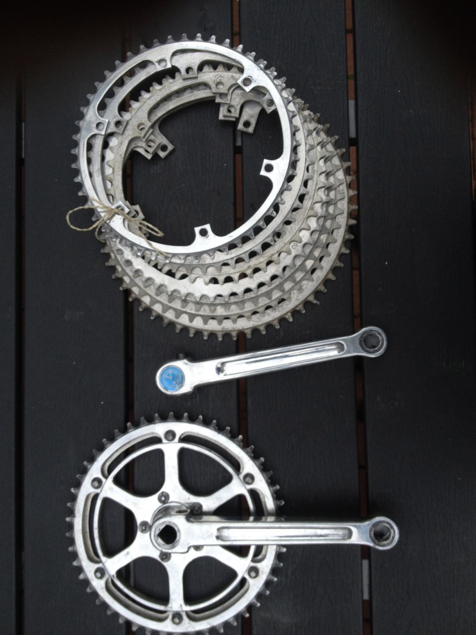

Ist das nicht eine schöne Kurbel für das RUFA ?
Ja, die sieht nicht übel aus! Was ist das für eine?

Man muss dem Anbieter zugutehalten, dass er das passende Lager gleich mit anbietet :D
Zu der Kurbel und den Blättern habe ich noch Lager und Wellen für 2 und 3-fach :D.
Dann bekomme ich für das Set ja min. 800EUR :rolleyes:
Ah, dachte mir schon sowas ähnliches, irgendwas altes, offenes.. Erkennbar an den sechseckigen Bokehdingern..
Gefällt mir :daumen:
Was sind Bokehdingen
Bokeh: Hintergrund- (und Vordergrund-) unschärfe. Früher waren die meisten Blendenlamellen gerade, daher erkennt man diese im Bild bei Offenblende auch eher wegen des eckigen Formats. Heutzutage sind sie eher rund/ geschwungen, dadurch wird die Unschärfe sahniger/ cremiger.
