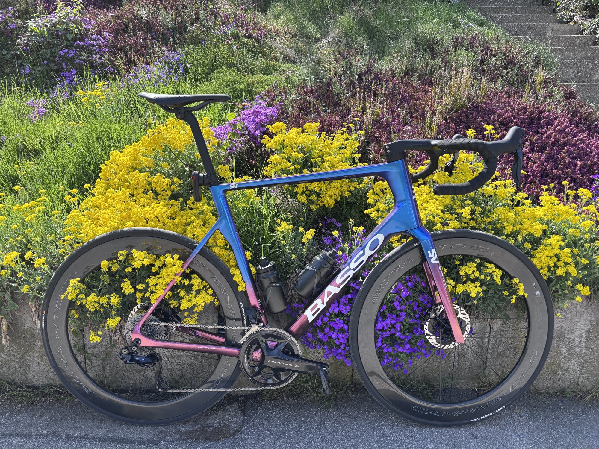

Den Hobel würde ich gerne mal probefahren. 😇 (ich weiß, an dir ist es bisher nicht gescheitert). Welche Sitzhöhe hast du auf dem Bild eingestellt? Rein vom Papier wären Stack/Reach vom 61er auch für meine langen Haxen ideal.
Wenn mich mein Hirn nicht im Stich lässt war bei @The Hun die SL bei 97cm oder 98cm hat er zumindest hier mal wo geschrieben.
Exactly, 98cm und Sitzhöhe ca. 86,..cm Mitte Tretlager bis Oberkante Sattel @benjorito

Mir gefällt das rad ebenfalls sehr gut und die geo würde auch passen.
Was aber wichtig war das der Konus Fettfrei montiert wurde. Mit Fett hatte der auch mit 10Nm den Sattel nicht zuverlässig gehalten
