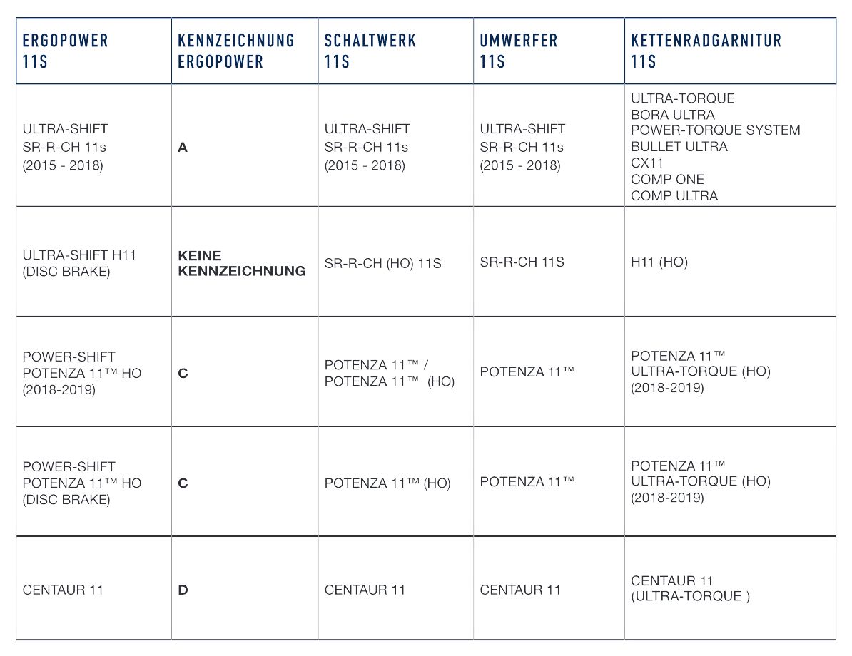

Campa schießt meiner Meinung nach mit Ihren 11fach-Gruppen ja irgendwie den Vogel ab. Wenn ich es richtig verstanden habe gibt es die erste Generation (2009 - 2014), die von Athena bis Record untereinander kompatibel ist, dann die zweite Generation ab 2015 auch Athena bis Record kompatibel, dann die Potenza, die allein stünde und mit dem Rest nicht kompatibel ist und die neueste 11fach-Gruppe als Centaur noch mal anders sein soll. Dann bin ich noch auf jene Tabelle gestoßen - diese HO-Komponenten kannte ich noch gar nicht.
Sieht da jemand von Euch durch und hat da vor allem genaue Daten, was die Geometrie von Ergopower und Schaltwerk angeht?

-Fahre selber Potenza Schaltwerk mit H11 Ultra shift Ergos - beide post 2015
-im amerikanischem paceline forum behaupten die das die 11 samt 10 fach Schaltwerke ab 2009 pre 2015 mit den post 2015 ergos kompatibel sind - ich habe es mit einem Veloce Schaltwerk ohne erfolg probiert
-es gibt viele Behauptungen Centaur 11 soll mit pre 2015 teile kompatibel sein aber ich habe keine sichere beweise und Beispiele davon gesehen/gelesen

Ab Modelljahr 2015 ist der Einholweg für 11f kürzer. Die Schaltwerke wurden entsprechend modifiziert.
Gilt aber nicht für Athena.

Bis 2014 lassen sich die 11s Komponenten sogar mit den 10s Komponenten mischen - selbst schon ausprobiert (Centaur bis SuperRecord). Habe ich schon viele Leute gehört die bis 2014 und ab 2015 problemlos gemischt haben.
verstehe ich das richtig? du hast Athena 11 fach teile gekauft?
willst die jetzt irgendwie mit andere Campa teile kombinieren?
mMn mit pre 2015 alles kombinierbar - mit post 2015 nicht (aber wie oben geschrieben einigen haben ergos samt Schaltwerke vor/nach 2015 erfolgreich kombiniert - ich leider nicht...)

Also, am häufigsten finde ich ja die Info, dass bei 11fach der Einholweg 2.6mm ist (wahrscheinlich gemittelt, denn Campa hat ja eine gewisse Varianz über den Schaltbereich). Wäre schön zu wissen, ob das dann 2.5mm oder eine noch größere Abweichung ist?
