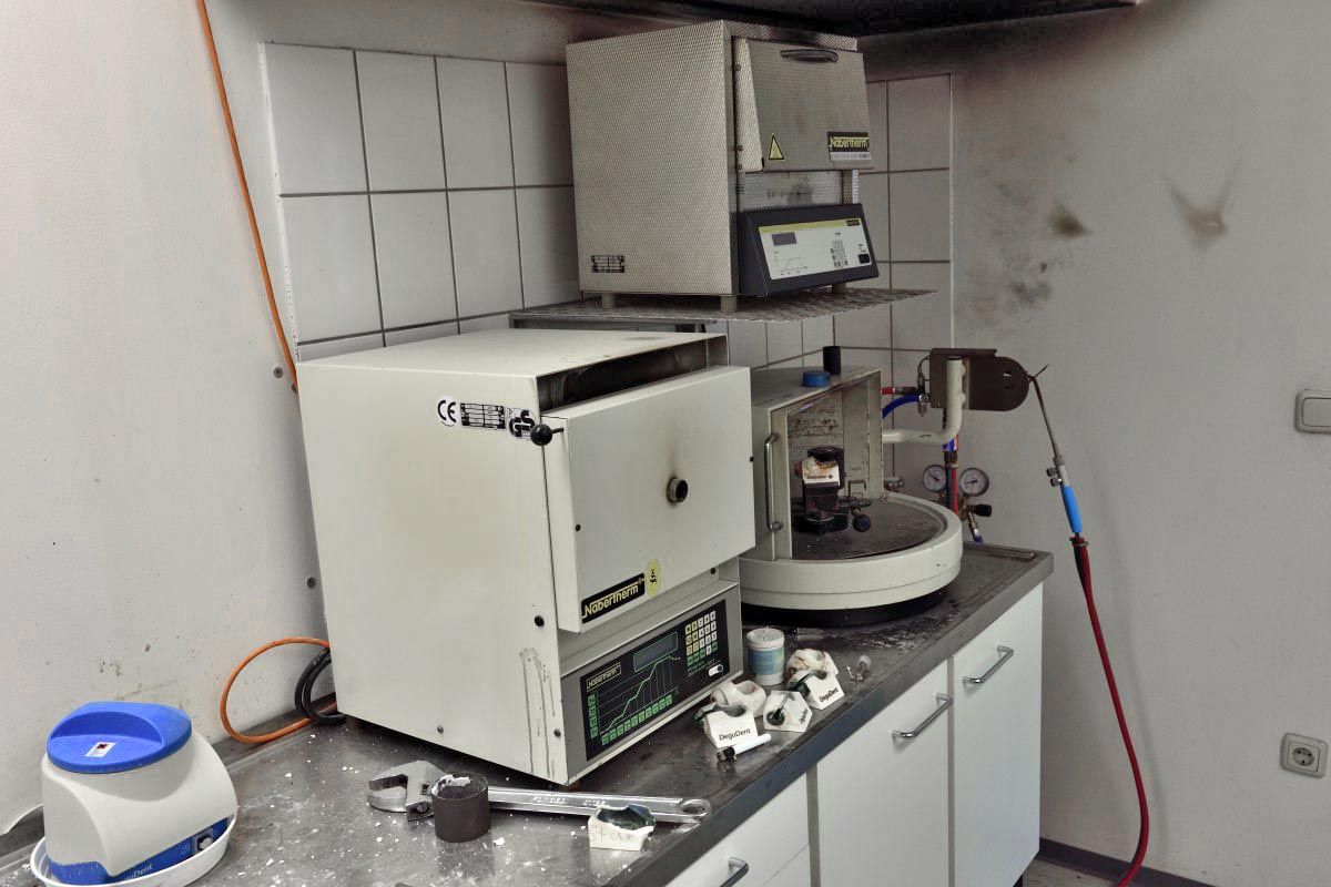

Ich schrieb ja nur, was ich machen würde. Der Zeitaufwand ist gar nicht so groß. Der Riß auffräsen, Reparaturteil in ausbrennbarem Kunststoff anfertigen, einbetten und gießen. Dann noch drauflöten, fertig. Es geht mir um eine möglichst artgerechte Reparatur. Und Rahmen aus der Zeit wurden nun mal gelötet und nicht geschweisst. ;)

Klar, aber ich finde es immer ärgerlich, wenn Lot aus wirklich gut gemachten Verbindungen wieder rausläuft, weil man daneben nochmal was löten muss. So schön, wie beim ersten Mal, wird es anschließend meistens nicht mehr. Aber der Rahmen wird ja sowieso nicht repariert.
Da bist du aber gut ausgestattet
Das ist nicht mein Hobbykeller, ist auf der Arbeit. Ich hab halt die Möglichkeit Feingussteile bis ca. 8 cm Größe zu gießen, und würde daher eine gerissene Feingussmuffe mit einem Feingussteil reparieren. Aber nur wenn es mein Rahmen wäre! Ich bin ja kein Rahmenbauer, und hab daher nicht die Erfahrung, ob sowas auf Dauer hält.

Naja, wenn mir jemand anbietet, das kostenkünstig zu machen, würde ich evtl. nicht nein sagen. Warum kann man das nicht mit Silberlot reparieren? Ich gehe davon aus, dass die Rohre mit Messing gelötet sind, das würde dann ja keinen Schaden nehmen, oder? Ist das nicht haltbar genug? Kann man das einfach in den entstandenen Riss laufen lassen, oder muss man den erst aufweiten und (wie?) rostfrei machen?

Da muss schon alles blank und Rostfrei bis in der letzte Ritze sein
Das heißt rund um gestrahlt werden
Wenn's sehr gut werden soll
Nur gut is nicht genug

das kann sicher Knobi besser beantworten bzw es wurde schon beantwortet andere Festigkeiten zwischen Messing und Silberlot. Mit Messinglot gelötete Rahmen hatten meist schon recht viel thermischen Stress, da kann man dann selbst mit den Temperaturen von Silber noch mehr Schaden anrichten.

Das kann man auch mit Silberlot reparieren, aber dann sollten wirklich Verstärkungen drauf. Silberlote, die bei relativ niedrigen Temperaturen schmelzen, sind eher weich und bringen nicht viel Stabilität rein. Einige ca. 30%ige Silberlote mit Nickelanteil erreichen aber in etwa die Eigenschaften von Messing bei etwas niedrigeren Temperaturen.
Mit Silberlot und Blechverstärkungen an Messinglot-Rahmen habe ich gute Erfahrungen gemacht, das hält bislang überall. Damit fährt hier aber auch kein eisenharter, ambitionierter Rennfahrer.
Rost im Riss würde gewissermaßen "verkohlen", wenn er heiß wird. Manche Flussmittel ätzen minimalen Rost zwar weg, aber meistens werden die Roststellen dann doch schwarz und darauf hält kein Lot. Das ist denkbar schlecht, wenn es genau in dem Riss rostet, den man ja zulöten will. Ich würde ihn wohl ein wenig erweitern und versuchen, das möglichst blank zu bekommen. Mit Lasern habe ich noch keinerlei Erfahrungen gemacht.
Ach ja, Schweißen geht natürlich auch. Ich möchte sogar behaupten, dass dann bei einem Könner weniger Gefahr besteht, das Lot nebenan zu schmelzen. Einige der Routens-Rahmen mit den oben gezeigten Verstärkungen waren übrigens auch geschweißt. Ich kann das halt nicht, deshalb denke ich meistens erstmal ans Löten.
