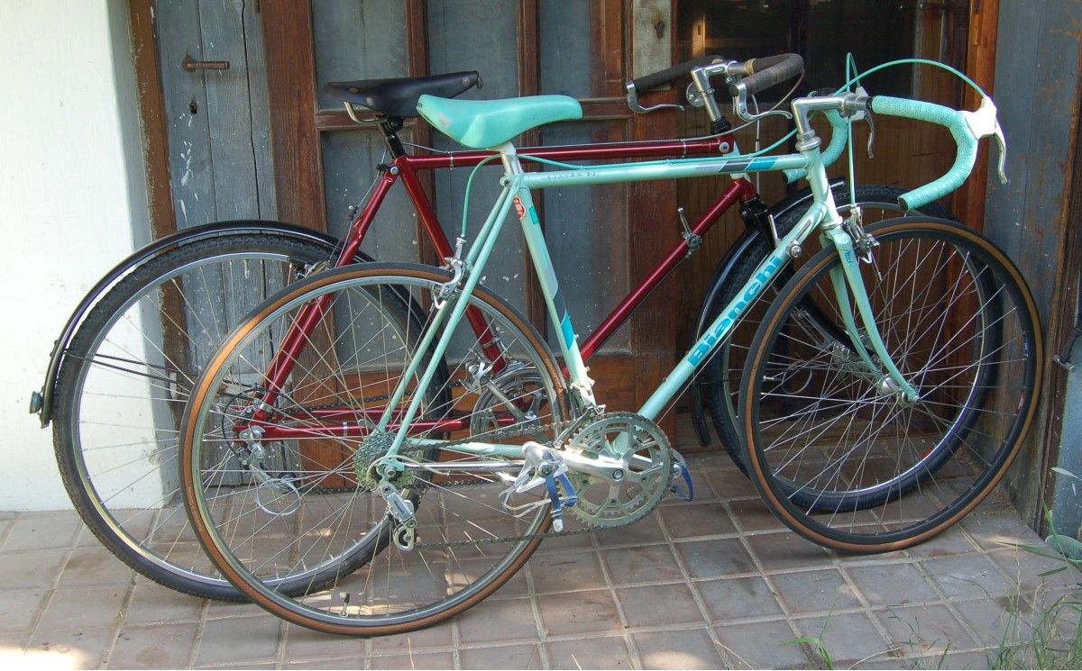

Mal geguckt wo das ist und das hier gefunden 😍
Bzw. wurde dort vll. viel zu heiß gemacht beim Löten, was mich nicht wundern würde. Hab auch schon genug Bianchis mit "schaumigen Lot" bei den Gabel-Ausfallenden gesehen. Das auf dem Foto ist schlicht Materialermüdung.
Wenn der Rahmen, wie ich vermute, komplett unterverchromt ist, könne es auch noch Wasserstoffversprödung durch die Galvanik sein.
Ich Tipp einfach auf Ermüdung des Materials nach über 30 Jahren
Und die letzten Jahre unter Hilde haben eben den Rest gegeben
Man darf auch nicht vergessen das solche " Rennpferde " nicht für die Ewigkeit gemacht wurden
