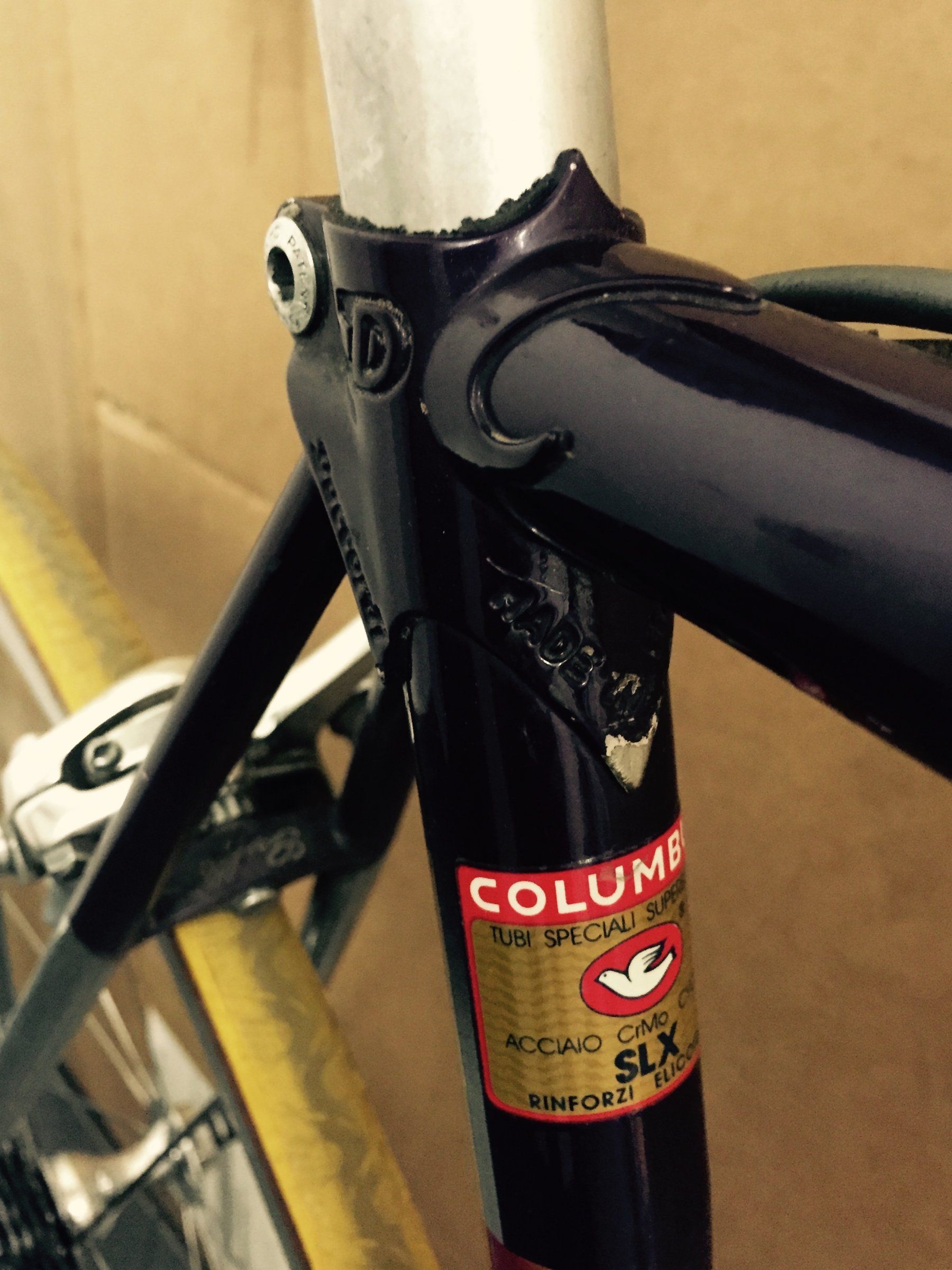

Wichtig am Rahmen : Keine Gussmuffen und keine Vollmateriallötteile oder Tretlagergehäuse, also kurze Blechmuffen , Blechtretlagergehäuse , Stege auch aus Rohr , keine Bremszuverlegung durchs Oberrohr , keine Vollmaterial Sattelstrebenspitzen etc .
Favorit für mich : Peugeot Perthus/Mont Cenis oder Galibier u.A.aus 753 , 653 , Super Vitus980 , 531 SL bzw.531 Prof.ohne Sattelklemmmuffe
Zierlicher Gabelkopf oder gar Unicrownausführung .

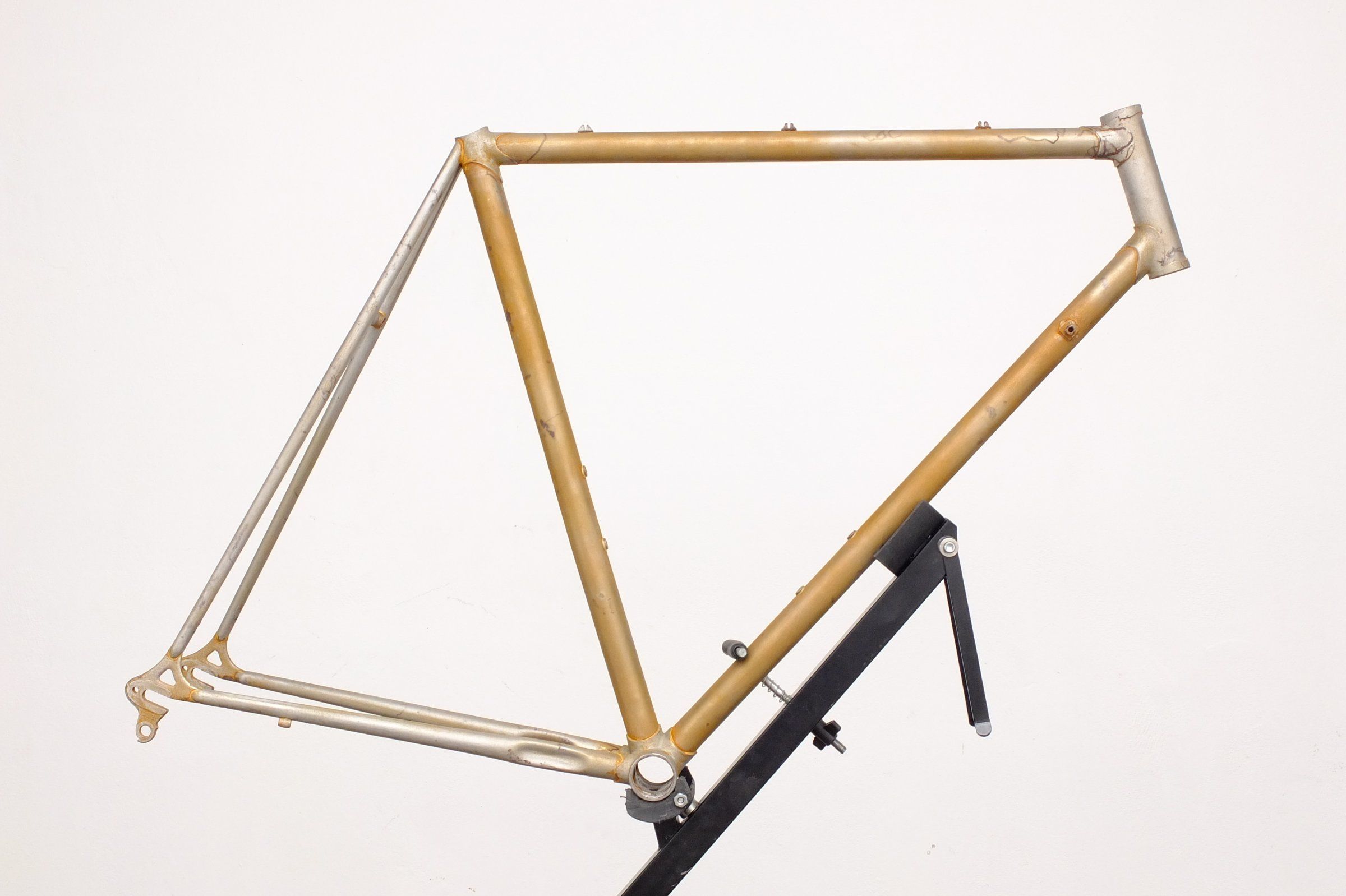

Das erste Bild = Peugeot Galibier, entlackt .
Das 2. Bild ist das Gegenteil von Leichtbau ..., Panzertechnik .
Ich stimme voll und ganz überein, bis auf eine Ausnahme: Die Sattelstützklemmung. Die muss am Rahmen sein, sonst wird die Sattelstütze schwerer.
Peugeot 653 oder 753 oder 531Pro sind superleicht, weil überall Blechteile verbaut sind, auch der Bremssteg ist aus Blech. Ich hatte mal einen Peugeot aus 501, auch der war superleicht für seine Kartegorie, weil muffenlos.
