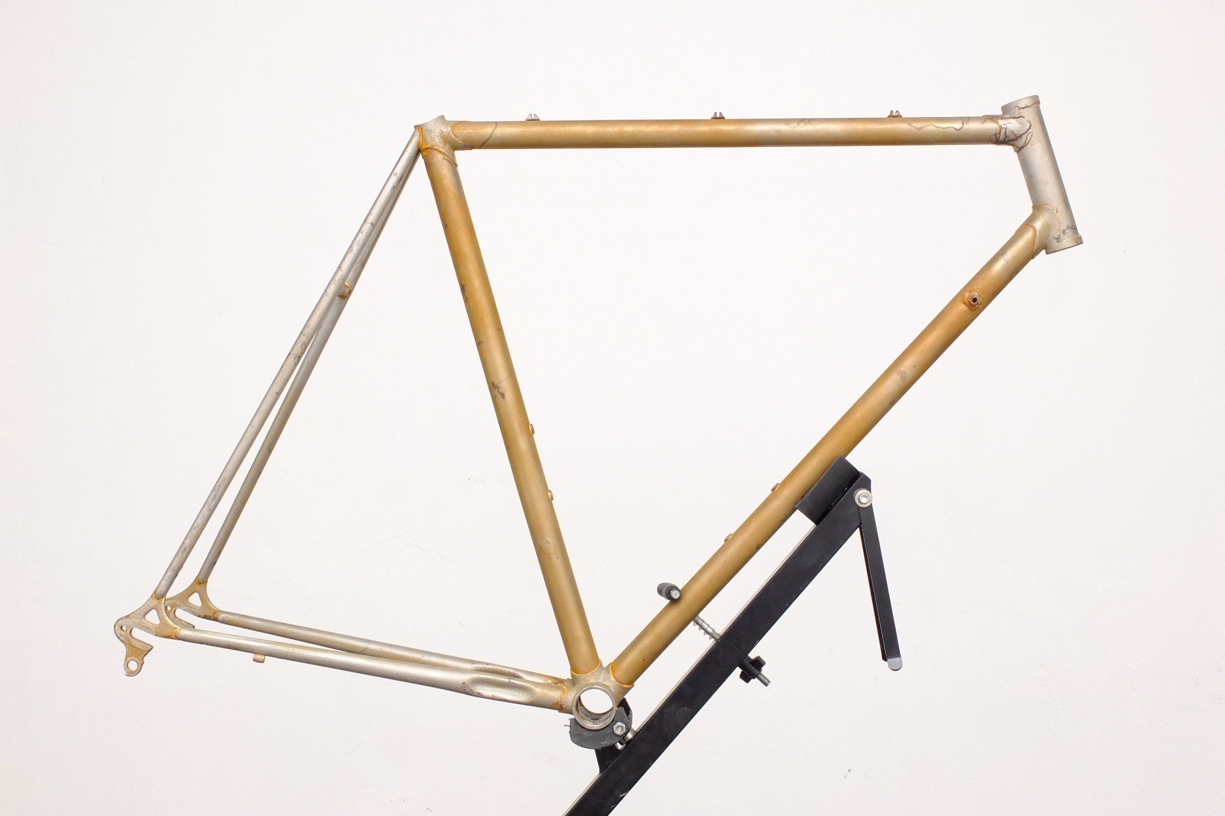

Also eigenen sich fastback seat clusters, welche ohne zusätzliche Strebenspiegel auskommenWichtig am Rahmen : Keine Gussmuffen und keine Vollmateriallötteile oder Tretlagergehäuse, also kurze Blechmuffen , Blechtretlagergehäuse , Stege auch aus Rohr , keine Bremszuverlegung durchs Oberrohr , keine Vollmaterial Sattelstrebenspitzen etc .
Favorit für mich : Peugeot Perthus oder Galibier aus 753 , 653 u/o 531 SL bzw.531 Prof.ohne Sattelklemmmuffe.
Zierlicher Gabelkopf oder gar Unicrownausführung .
Das erste Bild = Peugeot Galibier, entlackt .
Das 2. Bild ist das Gegenteil von Leichtbau ..., Panzertechnik .
Anhang anzeigen 476237 Anhang anzeigen 476238

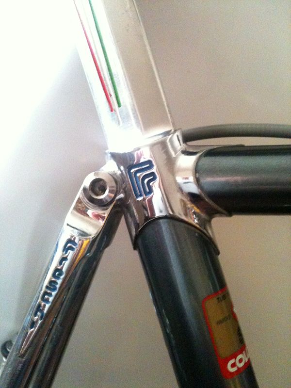

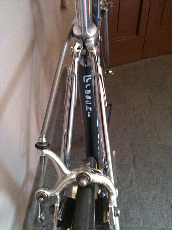

Also etwa so
Und nicht etwa so
Anhang anzeigen 476294 Anhang anzeigen 476293

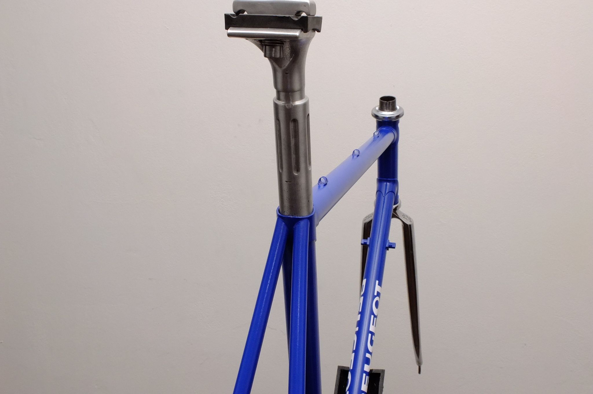

Jein , noch besser ganz ohne Klemmung ( Bild = Peugeot PSN-10 "Mont Cenis" , Super Vitus 980 ) , da entfällt ja der Ganze Strebenkopf wo die Klemmschraube durchgeht , die Strebenrohre sind dann stumpf auf die Muffe gelötet .
