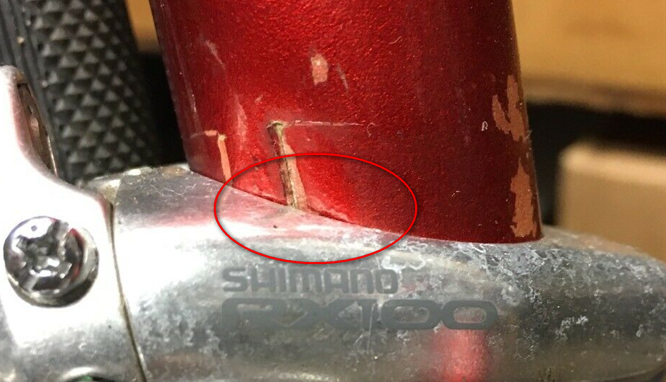

Leider hat mal jemand den Umwerfer zu fest angezogen:
Man müßte sich mal das Tretlagergehäuse genauer anschauen...

Das sieht aber nach einem strukturellen Riss aus am Umwerfer... würde ich die Finger von lassen. Es sei denn man will da ein neues Rohr reinlöten lassen...

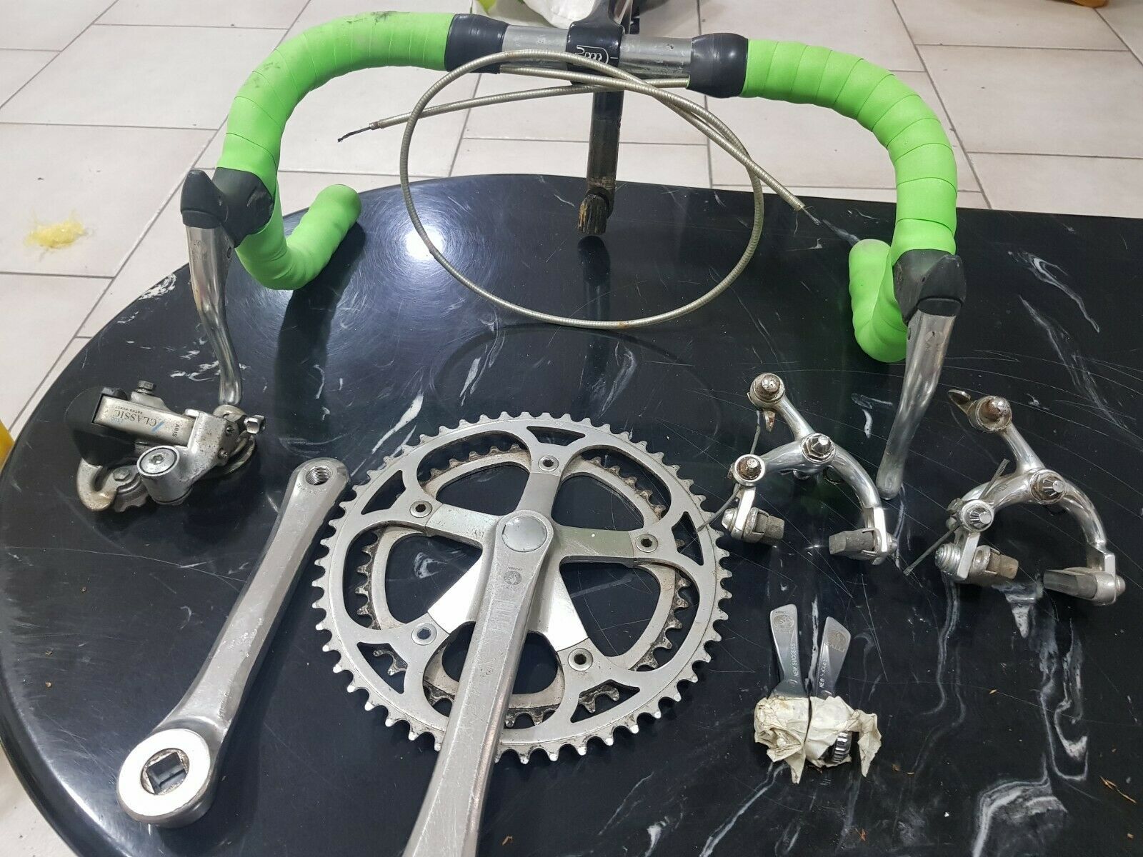

Edit: Einige Teile sind ja schon ganz nett...

Glaube nicht, dass das ein Riss im Rohr ist. Etwas eingedellt hat.

Wahrscheinlich nur der Lack. Das sieht aus, als hätte jemand keine Ahnung. Umwerfer zu hoch montiert, dann die Schraube zu wenig angezogen und versucht, zu schalten. Umwerfer rutscht runter und hinterlässt genau die Spuren. So oft schon gesehen.
Hier sieht es aber so aus, daß die Shimano-Schelle nicht gleichmäßig am Rohr anliegt, daß Rohr also eine Verformung nach innen davongetragen hat.
Um genaueres sehen zu können, muß man den Umwerfer mal abschrauben.
