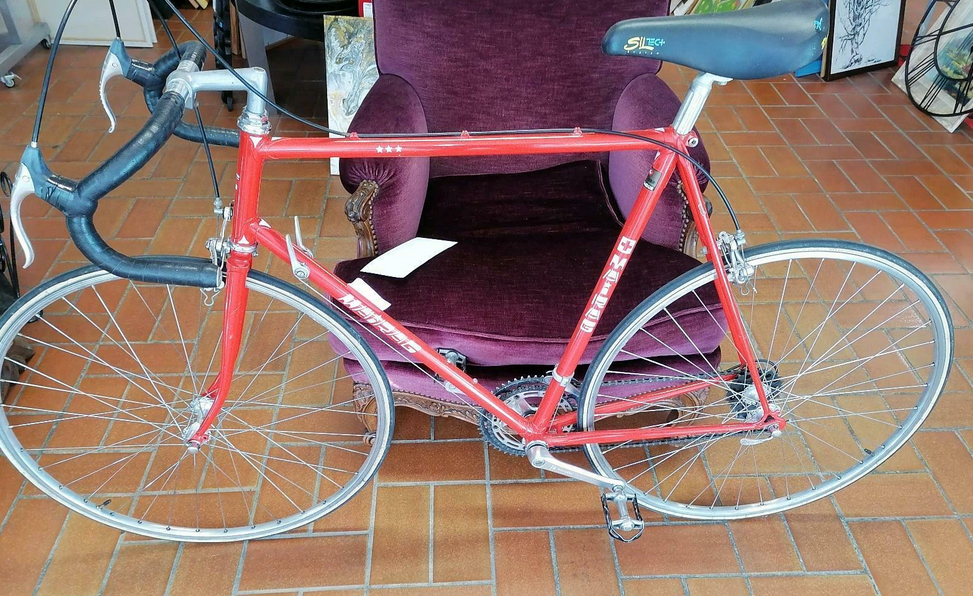

Road Racer Rahmenset RH 60, leider mit deutlichen Gebrauchsspuren EUR 85. Gesamtbild muß man sich via Dalli Klick erstellen. VK hat u.a. auch noch Springtierrahmen im Angebot.
<https://www.marktplaats.nl/a/fietse...len/m1761461447-vintage-racefiets-frames.html>
