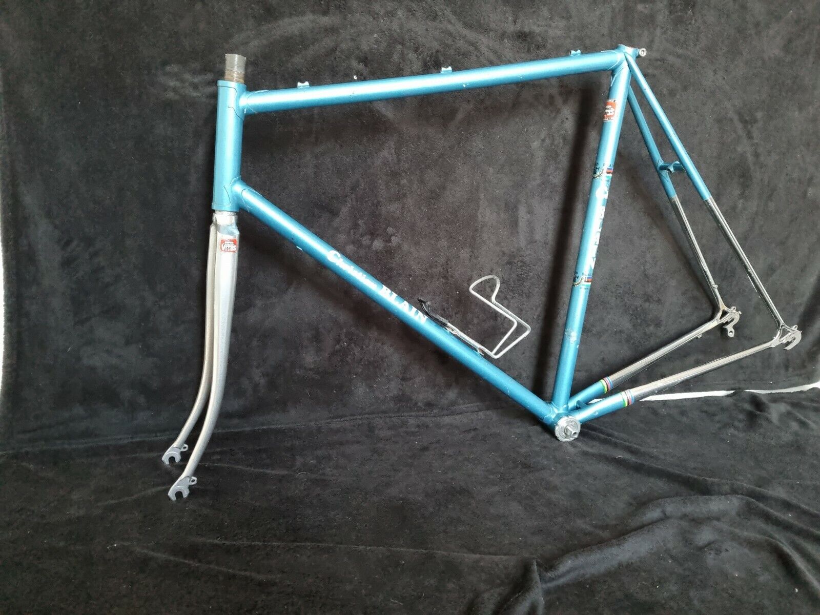

Ne eher Mittelklasse.
Immerhin die drei Hauptrahmenrohre und Gabelscheiden sind R531.
Den Preis finde ich etwas ambitioniert.
Aber da kann man auch ein schönes Rädchen draus machen.

Korrigiere doch nur ungerne, wenns um Raleighs geht, aber das Record ist komplett Reynolds 531.
Der "Reynolds 531"-Sticker sagt (wie der "normale" Sticker "Foek blades, stays, butted frame tubes".
Aber ja, preislich etwas drüber.

Korrigiere mich gerne wenn ich, wie hier, Unsinn erzähle.
Ich habe den Bapper schlicht und ergreifend falsch erkannt.
Ich finde es aber richtig gut das unser Schwarm solche Ausfälle kompensiert.
Danke

War auch etwas irritiert, aber hab mich nicht getraut Alex zu widersprechen. 🙈😉
Über dem Geröhr wären ja "nur" die 753er sbdu Rahmen darüber anzusiedeln.
Die sind ja so selten, dass der Preis für nen guten 531er Worksop Rahmen eigentlich ok ist.
Der Markt gibt gerade leider nicht mehr her.
Warum denn?
Bin doch auch nur ein Mensch, auch wenn "Raleigh maniac" bei meinem Avatar steht.
Lerne auch gerne noch dazu.
Ich hoffe Du auch, den über dem "normalen" R531 gab es noch das R531c und das R531p bevor es zum R753 ging. Nachdem der große Eddy mal ein paar Wünsche geäußert hat wurde auch noch das R653 aufgelegt.

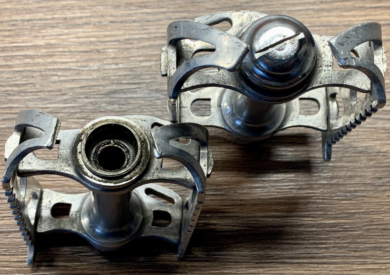

Der Pedalkäfig bei den obigen Pedalen wurden die Käfige in der Mitte entfernt.
Hier das Original.
Das wurde früher schon gerne gemacht um auch mit sehr großen Hufen noch gut fahren zu können.
Bei den weicheren Ledersohlen hat sich der Dorn gerne mal in die Sohle eingearbeitet.
Mir hat das auch ein paar (sehr billige) Radschuhe ruiniert.
Natürlich ist das auch eine Möglichkeit einen durch Unfall gebrochenen Käfig zu kaschieren.

@L€X
Mir ist die Frage nicht ganz klar.
Manchmal ist die Kürze mit Würze vielleicht doch zu scharf.
Daher einfach mal meine Erklärung.
Hier das Original.
Mille - Greetings
@L€X
Ah, du meinst, da wurde einfach gesägt und dann mit schwarzer Farbe nachgemalt? Ich hatte das so verstanden, dass ein anderer Käfig rankam und fragte mich, was das für einer sein soll.
Sowas habe ich hier auch noch rumliegen..., bloß nicht so schön befeilt.
Da geht gut Stabilität verloren.
Das kommt ganz auf die Konstruktion an. Diese Lyotard Pedale sind sowieso recht labberig und nicht an den Stößen der Querspangen / Längsprofile vernietet. Da wackelt auch schonmal der zentrale Lagerträger. Campa Pedale sind vernietet / verpresst, da ist auch das zentrale Teil aus einem Stück, das ist eine ganz andere Nummer.
Das Raleigh Record ist routiniert gefertigte Mittelklasse, fährt gut und hat alles, was ein Rennradrahmen braucht. Aber nicht mehr, also keinerlei Verzierungskünste, wie man sie in Italien gerne pflegt. Ein workhorse halt (siehe KdM Juni 21).
Ok. Das Professional war dann über dem Record angesiedelt oder?
Merkmal ist dann wahrscheinlich u.a. die Muffengestaltung (gelbe Applikation).
Das hat dann das Record nicht oder?
Ja, das Professional war Top-of-the-Line aus Worksop (zu dem Zeitpunkt).
Da gabs einige Detailunterschiede:
Record mit Chromsocken, Pro ohne
Sitzstrebenanlegung
Record mit Schutzblechösen, Pro ohne
Verschiedene Muffen
Insgesamt realtiv viele Unterschiede - primär aber im Detail und in der Verarbeitung.
Hatte schon beide Rahmen mal hier und man sieht den Unterschied - was nicht (automatisch) heißen soll, dass sich der eine Rahmen besser fahren muss als der andere.
