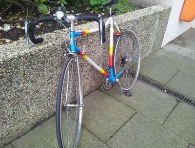

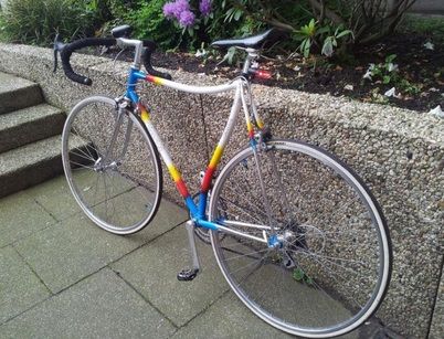

Ich habe mir vorhin dieses vermeintliche Schauff-Rennrad angesehen:
http://www.kalaydo.de/kleinanzeigen/rennrad/schauff-rennrad/a/55974780/
Anhand der Fotos war ja schon erkennbar, dass der Rahmen überlackiert worden ist und einige feine Details aufweist.
Tatsächlich handelt es sich um ein Köthke mit charakteristisch gravierter Strebenspitze.
Leider ist der Rahmen aber ordentlich gestaucht. Man fühlt es deutlich hinter der unteren Steuerrohrmuffe und kann es auch mit bloßem Auge erkennen, wenn man das Rad vor sich hat.
Verbaut sind eine Strada-Kurbel mit SR-Blättern, ein Steuersatz und eine 27,2 mm-Stütze von Campa sowie Mafac-Mittelzugbremsen (Racer). Den Rest habe ich dann nicht mehr genauer inspiziert. Die Komponenten sind alle etwas mitgenommen. Das gilt auch für den Chrom. Es könnte aber schlimmer sein.
Vielleicht möchte sich ja trotz allem wer daran versuchen.
