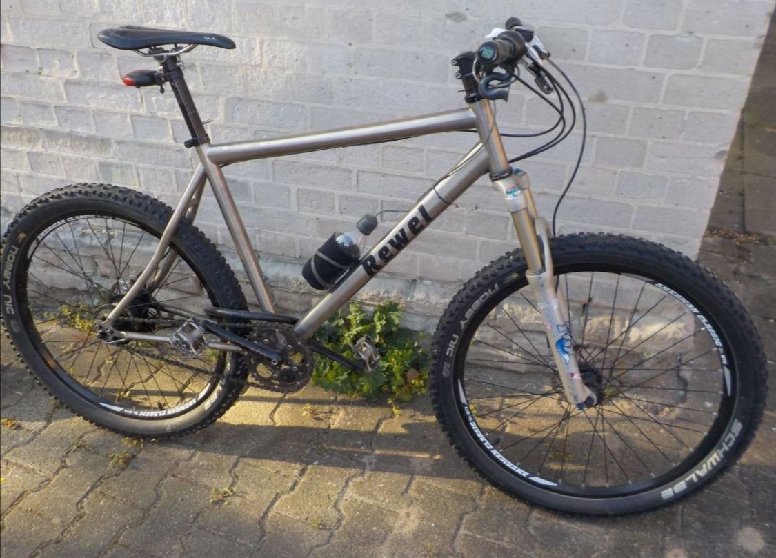

Schon interessant
Den versucht er schon ewig zu verkaufen....
Ich finde ein top Deal, man bekommt richtig was für sein Geld.
M.E. liegt es nur daran daß das Rad nicht "marktgerecht" ist.
Deutscher Rahmen und bis auf die MaxiCar LR auch keine Komponenten mit denen man posen kann.
Dazu kommt daß solche Räder mit Cantisockeln deutlich beliebter sind.
Ich bin zu satt um mir ein weiteres Rad an Bein zu binden wo hauptschächlich der günstige Preis verführt.
So habe ich die Bude schon voll bekommen....
Etwas knapp ist es für mich auch.
