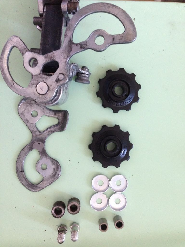

Moin zusammen,
ich bin auf der Suche nach ein paar Schalträdchen für ein altes Simplex Schaltwerk. Die Schrauben sind M6, benötigen also eine 6mm "Bohrung"/Durchgang in der Mitte. Die aktuelle Shimano 6fach Schalträdchen passen leider nicht, da diese einen 5mm Durchgang haben. Habt ihr einen Tipp für mich wo ich solche Rädchen bekomme ?
Die auf dem Bild gezeigten neuen Shimano Rädchen passen wie oben beschrieben nicht.

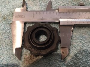

Good news.
Die Spacer "D" haben einen Innendurchmesser von 6 mm.
Alle haben einen Aussendurchmesser von 7 mm:

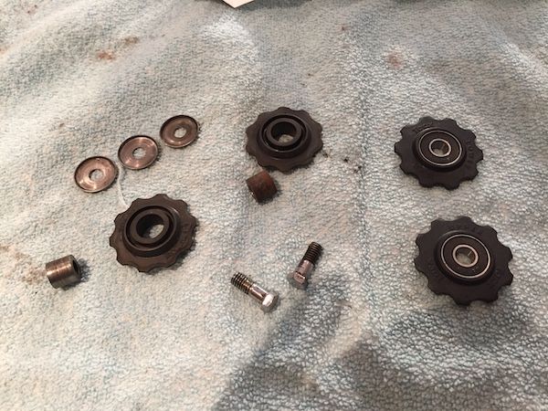

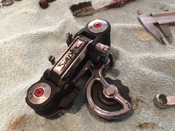

Jetzt erstmal "danke vielmals" an @Pananoia , dass er das gemessen hat. Ich habe also am Freitag die Tacx T4000 bestellt, sind gestern schon im Postkasten gewesen. Und? Passt einwandfrei ... :daumen: Mittlerweile habe ich - nach 3 Wochen WD40-Bad - auch die verrostete Achse aus dem Simplex-Röllchen rausbekommen, ohne das Röllchen zu zerstören.
Anhang anzeigen 499324 Anhang anzeigen 499325
Wenn man den Hülsenadapter D nimmt, passt die Simplex-Originalschraube durch. Und somit konnte eine dem Tod geweihte Simplex-Criterium nach intensivem Putzen, Ölen und Auswechseln der Röllchen ins Leben zurück geholt werden ... :D
Ja, gut, das Simplex-Schriftzug-Plättchen ist nicht mehr ganz so schön, aber als Vorratsersatzschaltwerk ist das noch allemal gut. Und ansonsten läuft alles wieder geschmeidig ...
Die Teile sind übrig, falls jemand Interesse hat ... Von den blechernen Abdeckblättchen waren aber nur drei dran - keine Ahnung, wie das jemals ordentlich funktioniert haben soll ... Die Kunststoff-Rädchen selbst sind noch ganz manierlich (keine Risse oder so), die Innenhülsen müssten außen poliert werden ...

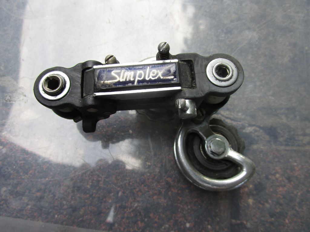

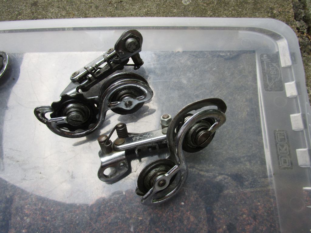

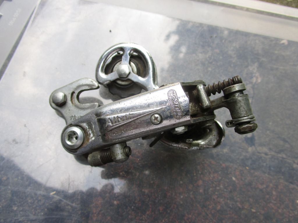

2x Svelto SW , 20,00 mit Versand, kein Versand ins Ausland
Simplex Criterium SW 18,00 mit Versand
Allvit SW , 15,00 mit Versand
Das muss ein sehr frühes Criterium sein. Hast du da nähere Angaben?
Ich kenns nur so, mit silbernem und schwarzem Schild:
