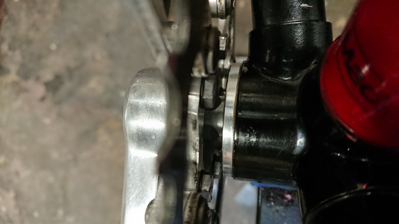

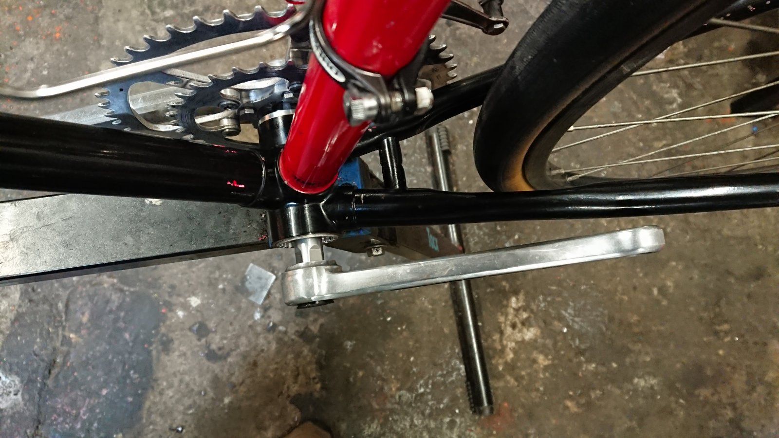

Was für ein Innenlager kann ich nehmen für die TA Cyclotouriste in 2-fach? Gerne was aktuelles was man noch einigermaßen gut auftreiben kann. WIll sagen muss nicht original TA sein.
Oder wenn nicht gleich Produktempfehlung: Welche Wellenlänge und welcher 4-Kant-Standard war noch gleich am ehesten kompatibel?
118 - 119 mm JIS sollten passen.
Das sieht falsch aus:
Weiter geht's nicht drauf.
Verbaut ist das hier in 119mm:

Sieht aus wie ein falscher Vierkant-Standard, welche Kurbelgarnitur ist das?
Darum hatte ich die Zitate angehängt. Ist ne TA cyclotouriste / pro 5 vis oder wie auch immer. Und es wurde geschrieben das der alte Franzosen 4 Kant quasi JIS wäre und für diese Kurbel JIS 119mm passen sollte. Also hab ich das mal gekauft.
So falsch sieht das nicht aus. Der Platz zwischen Kurbelarm und Kettenstrebe ist ausschlaggebend. Und wenn rechts die Schrauben nicht an der Lagerschale schleifen, passts auch.
Aber die Kurbel ist echt nur n ganz kleines Stück auf dem Vierkant. Das macht mir etwas sorgen. Ich zieh die Kurbel die Tage nochmal ab und zeig das mal. Das erscheint mir nicht wirklich sicher so
Die alten TA sind laut JH 'JIS', insofern die Japaner den ursprünglichen französischen Standard kopiert haben.
Anhang anzeigen 723276Anhang anzeigen 723277

Muss ich das verstehen?
Eigenartig.
Auf der rechten Seite sieht es so aus, als säße es sehr weit drauf. Links umgekehrt...
Kannst Du mal messen, ob die Vierkantaufnahmen der Welle wirklich symmetrisch ist? Ich wüsste zwar nicht warum, aber...?
Welche Version der T.A. Kurbel hast Du? Eine alte oder die ganz aktuelle?
Deine Recherche beschränkt/bezieht sich aber auf die letzte Version der Kurbel. Bei der alten Version sieht die T.A. aber anders aus (jedenfalls bei den Kurbeln, die ich bisher in der Hand hatte. @m4ik hat offensichtlich ein besonderes Exemplar :D)
ja, bei dem alten Zeug weiß man nie was mal damit gemacht wurde.... oder wie oder für wen!
Manchmal hilft da nur die try and error Methode
Eigenartig.
Ist eine alte Kurbel. Ich kann gerne nochmal mehr Fotos machen bald. Und ja messen kann ich auch gerne. Ab muss es ja eh wieder. So fahr ich damit nicht. ;)
