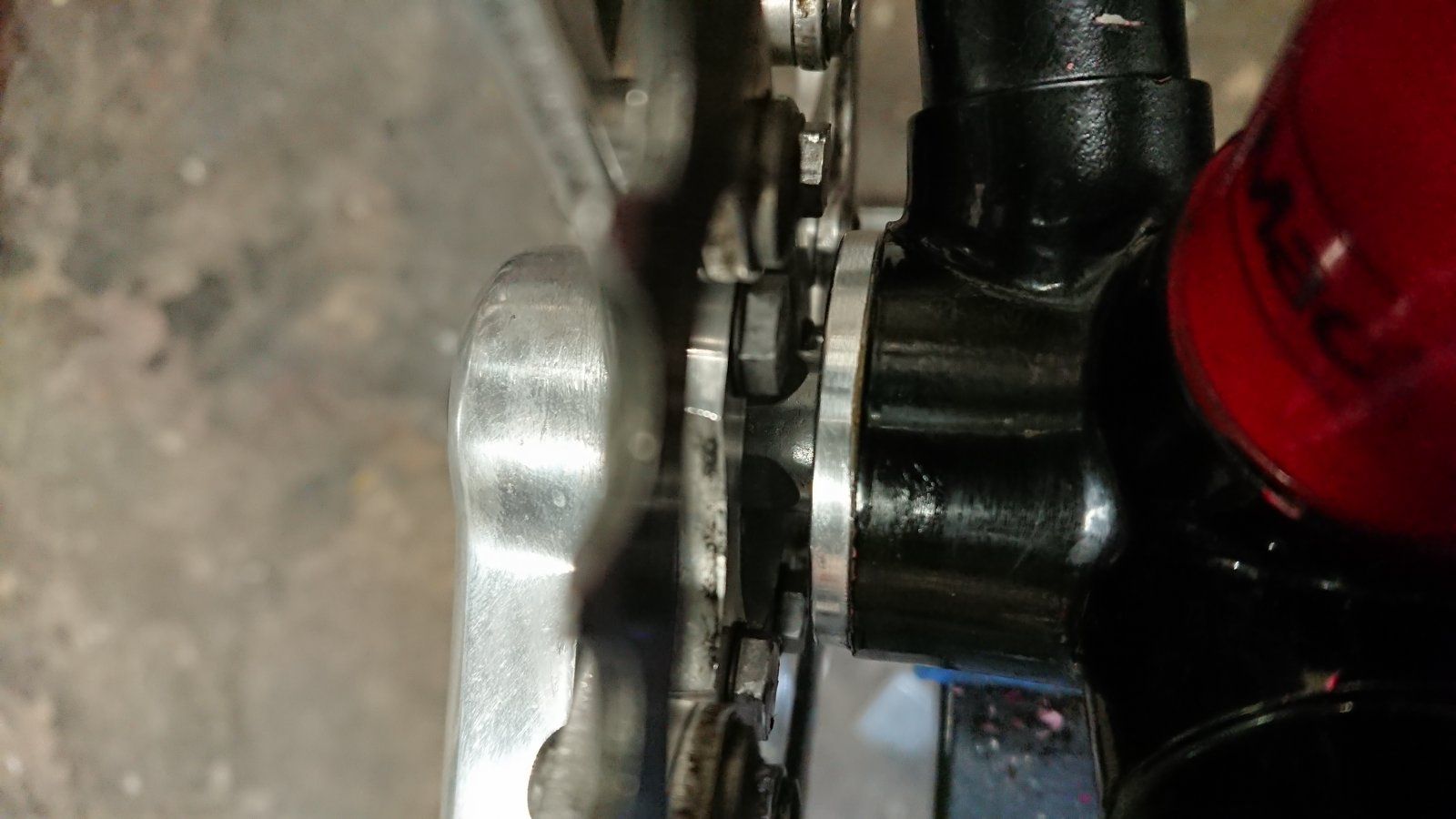

Das sieht falsch aus:
Anhang anzeigen 723276Anhang anzeigen 723277
Weiter geht's nicht drauf.

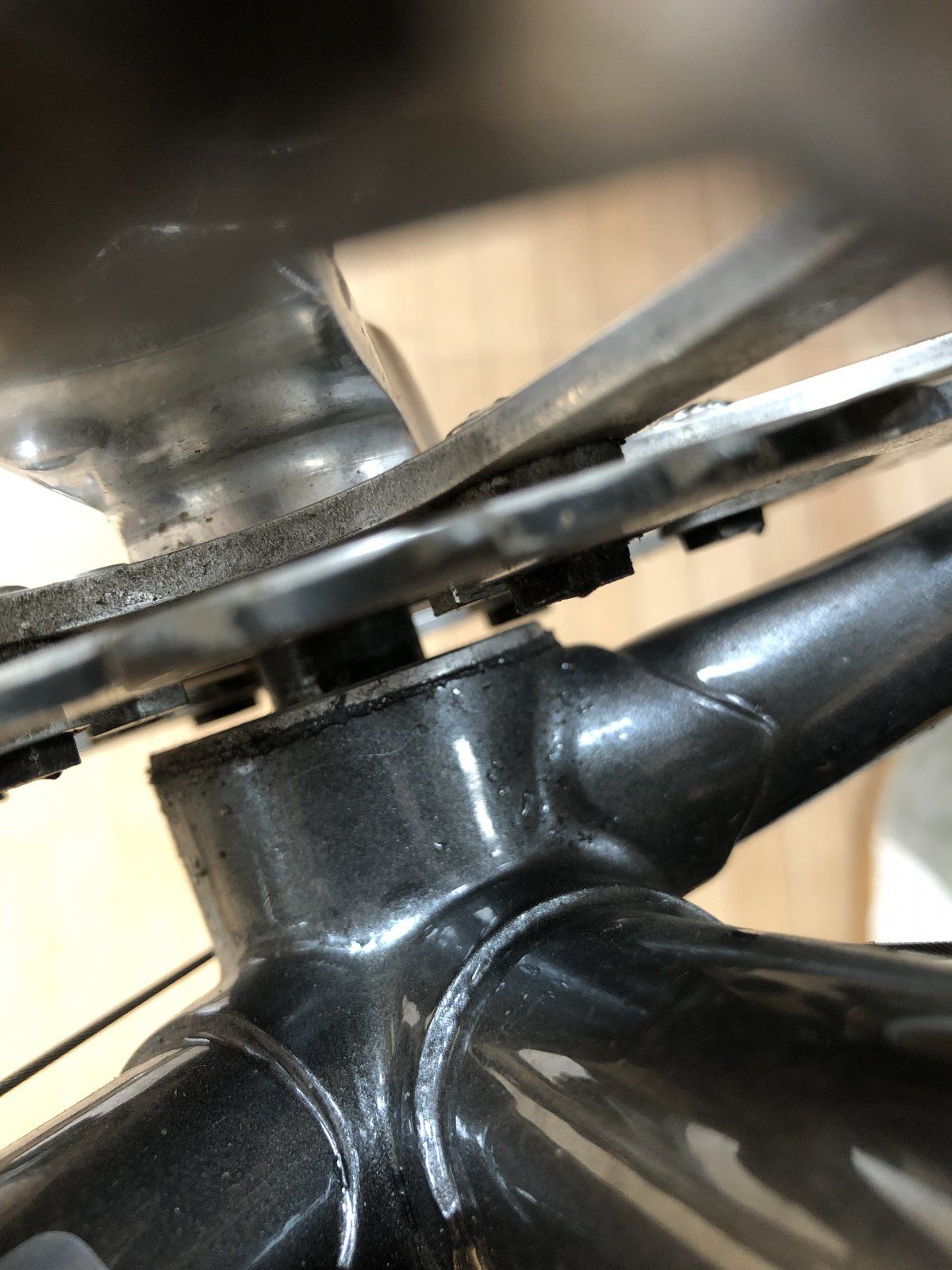

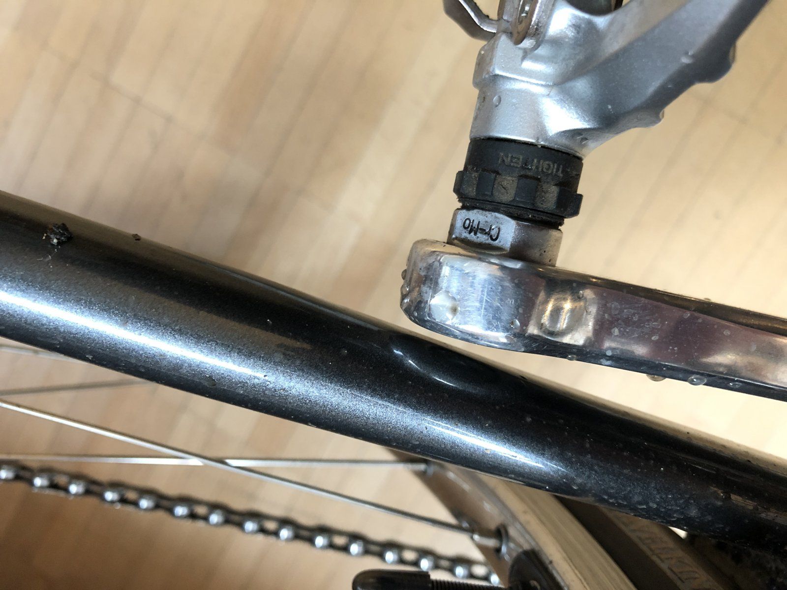

Naja, die Kurbeln haben 0 Kröpfung, deshalb ja auch der geringe Q-Faktor. Das kann je nach Rahmen an der Kettenstrebe eng werden.
Hier mal ein Bild von meiner T.A. auf 118 oder 119 mm JIS-Patronenlager und 132.5 mm Hinterbau und 135 mm HR-Nabe:
Und hier noch einmal ein Bild von einer T.A. auf original T.A. 118 mm Welle:
Da ist mehr Platz an der Kettenstrebe...hat ja auch nur einen 120 mm Hinterbau (ohne Beweisfoto, da das Rad gerade nicht zur Hand ist ;) )

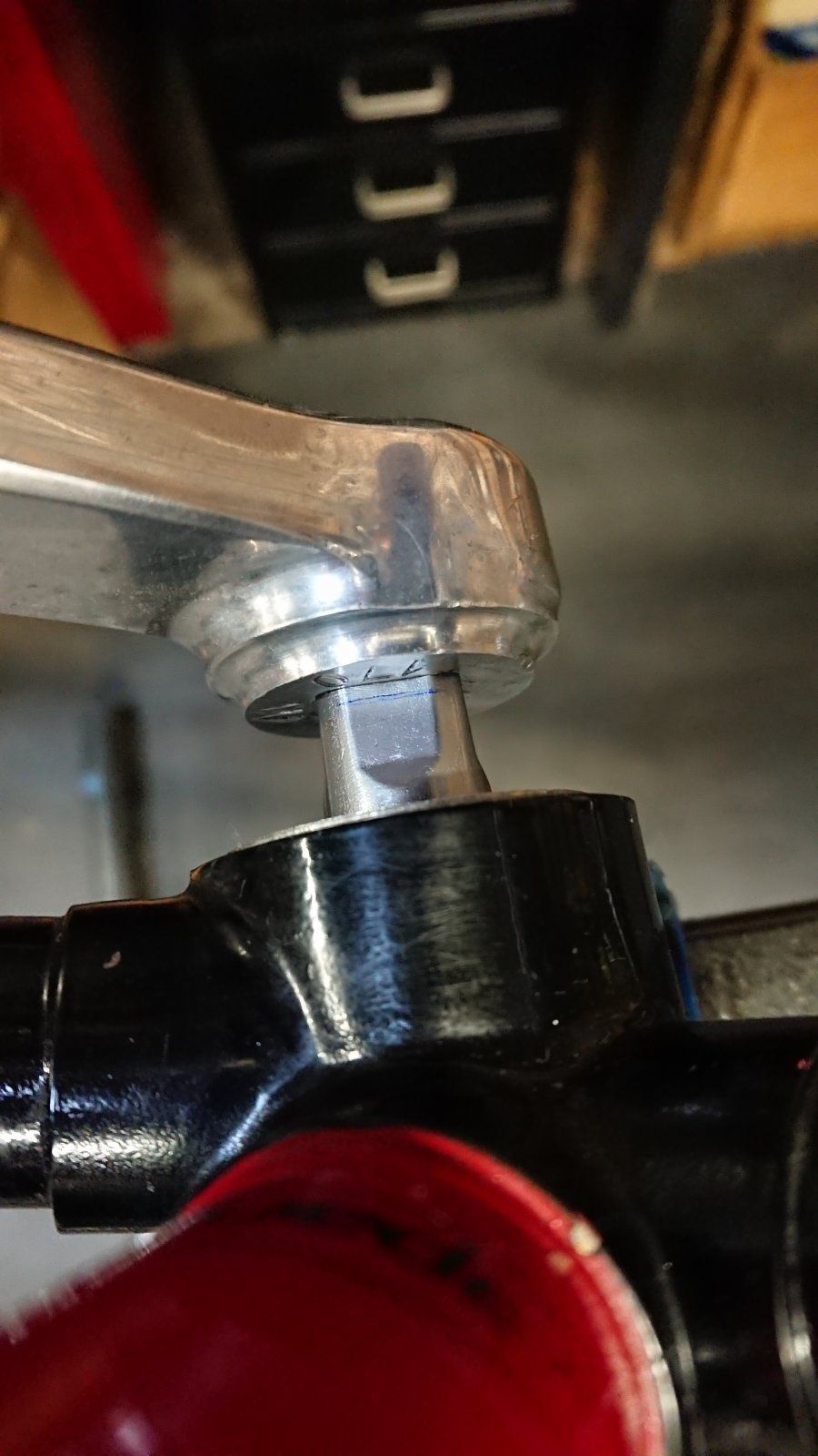

Also grad nochmal kurz geschaut und n bisschen gemessen.
Der Vierkant von der Welle die jetzt drin ist ist 18mm lang. Der von ner campa Welle 16mm, gipiemme 15mm.
Auf die campa und gpm Wellen (ich nehme an beides iso) ließ sich mein linker Kurbelarm definitiv einfacher aufschieben als auf die verbaute JIS Welle. Vllt ist iso echt besser.

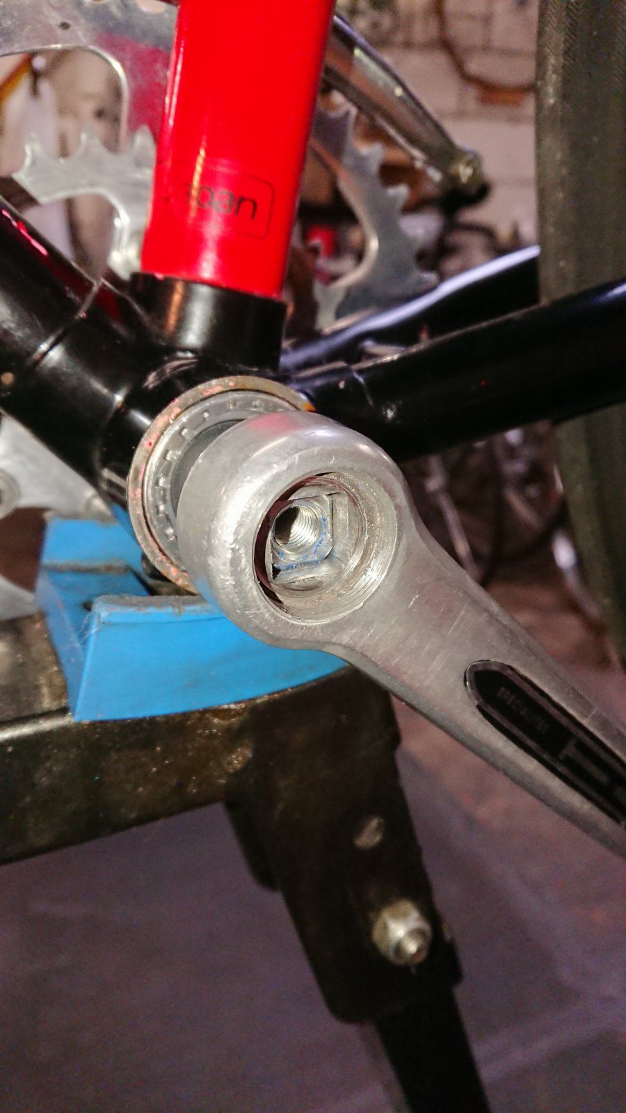

Auf die verbaute Welle lässt sich der Arm ca 11mm aufschieben (d.h. 7mm noch Platz auf dem Vierkant) darum sieht das auch so falsch aus.
Von innen sieht das ganze dann (voll angezogen) so aus
Da sind noch ca 3-4mm die die Kurbel weiter drauf könnte.
Also... ISO Welle mit 122 oder gar 124mm? Was nimmt man denn da? Da wird die Luft doch echt langsam eng oder?
Oder hat hier womöglich jemand ein passendes TA innenlager für mich? Man man man... Was n Stress :D
Sooo verkehrt sieht das in der Innenansicht für mich gar nicht aus.
Die Kurbel sollte sich auf einer ISO-Welle ca. 4 mm weiter aufschieben lassen (kannst Du aber ja auch anhand Deiner Wellen nachmessen).
D.h. wenn Kettenlinie und Abstand zu den Kettenstreben bei der JIS-Welle so in Ordnung ist (sieht auf Deinen Fotos so aus):
ISO-Welle = JIS-Welle + ca. 8 mm = 127 mm :eek:
PS: Wie sieht es denn auf der rechten Seite aus? Da war die Innenseite der Kurbel bei der JIS-Welle schon sehr nah an der Lagerschale, oder?
