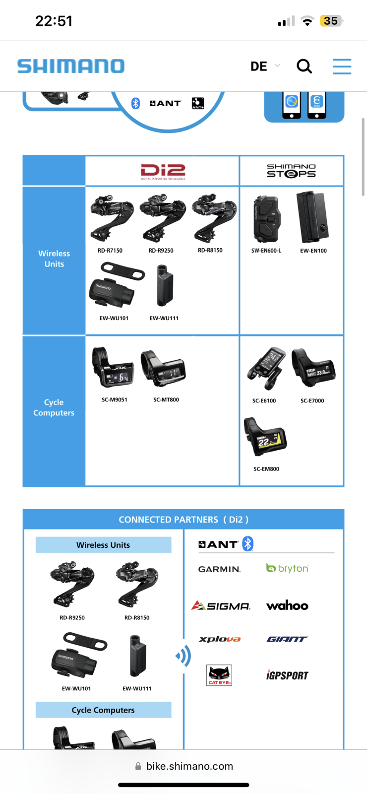

  • angehängte übersicht suggeriert, dass die 105 nicht dfly fähig ist und damit die steuerung nicht geht.

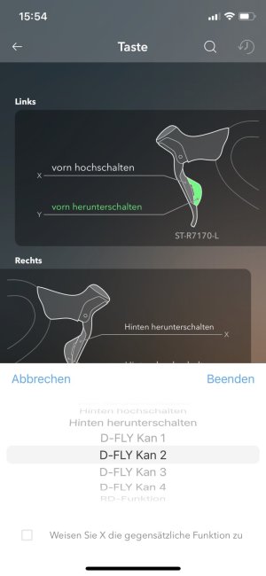

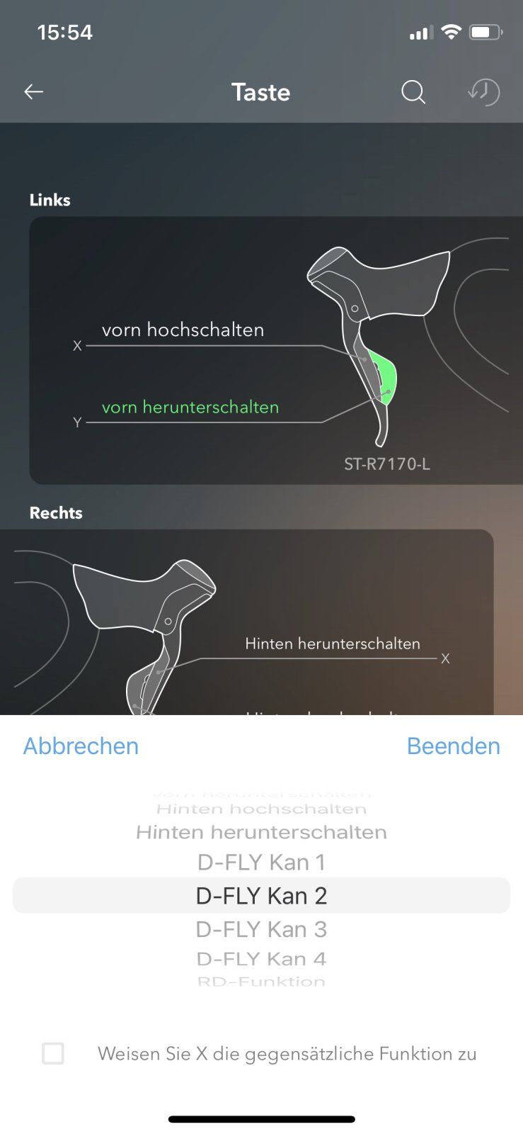

gemäß der aussage der freundlichen Kollegen von enjoyyourbike geht es wohl. man kann auch beim 105 di2 DFLY konfigurieren. mega. :)
„Anbei der Screenshot meiner App beim Koppeln der DI2 105.
Hier werden die DFLY 1-4 angezeigt zur Auswahl.“
