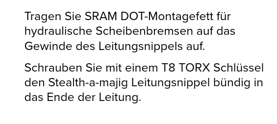

wurde schon erwähnt dass es für DOT Bremsflüssigkeiten geeignete Montagepasten/Fette gibt?
Nicht ganz korrekt.
SRAM sagt, dass der Nippel vor dem Einschrauben in die Leitung mit Fett für DOT geschmiert werden soll.
Stimmt. Irgendwer macht natürlich die Ausnahme. Der Nippel "schneidet" sich dabei quasi ein Gewinde in die Leitung und ein Schmierfilm kann dabei sinnvoll sein. Allerdings sind die vormontierten Leitungen in der Regel gefüllt und die Schmierung mit Paste eher redundant.
Das SRAM DOT-"Montagefett" ist natürlich kein Fett. Vielleicht hat sich der TE von dieser Beschreibung zu seinem Faden verleiten lassen.
