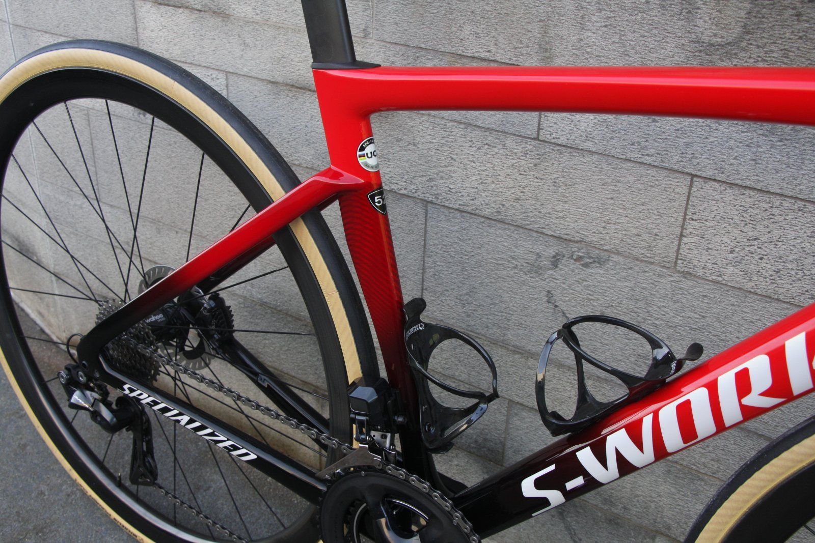

Angehängt Bilder von einem Rad mit Light Bicycle Falcon Pro AR35 Flyweight und DT 240 EXP Naben.

Leicht ist die Baccara 36 Ultra schon. Kostet aber auch mehr als die LB oder Nextie. Der LRS oben auf den Bildern wiegt mit Sapim CX-Ray Speichen 1314g (inkl. Felgenband). Für mich reicht das.
