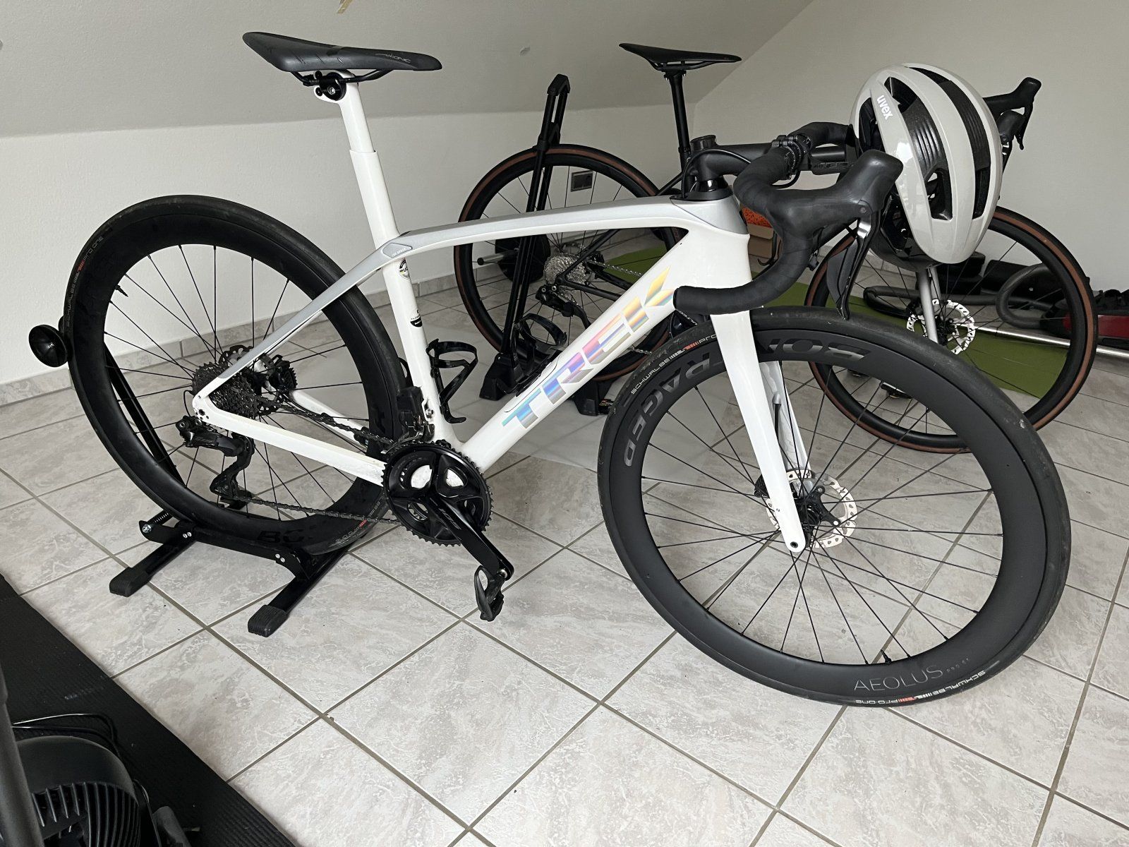

Das sind die Aeolus Pro 51.
Ich hätte da lieber die Zipp 303s genommen. Die A1800 scheint Marketing mit "Aero-Alu" für jedermann sein. Die haben jetzt mit A1800, P1800 und E1800 fast gleiche Räder mit verschiedenen Marketingslogans...
