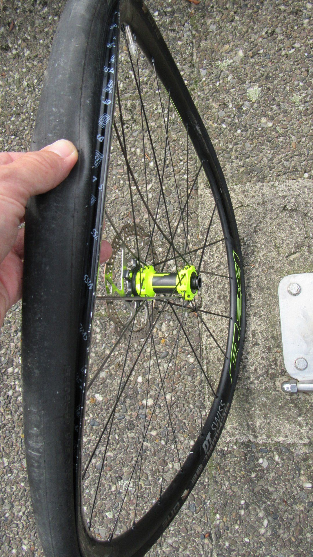

Das ist ein ambitioniertes Ziel. Konstruktiv kann der Gutachter bei einem Systemlaufrad keinen Fehler feststellen, gebrochene Speichen gibt es keine, der verschobene Felgenstoß ist Folge der Verformung und nicht Auslöser, und Fehler in der Speichenspannung lassen sich bei einem bereits kollabierten Rad nicht mehr nachweisen.

Aha. Woher hast Du diese ganzen "Fakten"? Hast Du dir das betreffende Laufrad persönlich angeschaut? Was Du da zum Besten gibst, sind reine Mutmaßungen. Gutachter schauen sich die Teile an, über die sie sich ein Bild machen und sie beurteilen sollen. Mit einem der Gutachter auf der verlinkten ADFC-Liste hatte ich wegen eines sehr hässlichen Streits mit einem High-End-Rahmenhersteller schon mal zu tun. Ein sehr kompetenter Mensch, der den Schwachpunkt des betreffenden Rahmens so präzise benannt hat, dass der Hersteller so irritiert war, dass er mir mein Geld zurückgegeben hat. :D Und der Fehler des Rahmens war ein konstruktiver. Man kann sowas also durchaus feststellen & benennen, wenn man entsprechende Kompetenz hat. Dass Du keinen konstruktiven Fehler an dem Laufrad feststellen kannst, wundert mich allerdings nicht wirklich. :)

Warum so aggressiv? Alles, was ich über das Rad geschrieben habe, kann man auf den Fotos eindeutig erkennen.

Wohl kaum. Z.B. lässt sich deine Aussage zu dem Felgenstoß nicht nachvollziehen. Haben da die Inserts aufgegeben und die Felge ist deswegen kollabiert? Oder hat die kollabierende Felge die Inserts verbogen? Wie sieht es in der Felge aus? Hat es die Inserts verbogen oder sind die Inserts aus der Felge ausgebrochen? Fragen über Fragen, die Du anhand der Fotos nicht beantworten kannst.
Und auch die Aussage zu den konstruktiven Gegebenheiten kannst Du wohl kaum mit der Ansicht von ein paar Fotos belegen.

Sagen wir mal so: wer sich aufgrund von ein paar Fotos so weit aus dem Fenster lehnt, muss sich schon fragen lassen, wie er zu seiner Einschätzung kommt.
Der oben zitierte Gutachter hat sich die betreffenden Rahmen damals jedenfalls eingehend angeschaut und sich auch mit dem Hersteller der Rahmen in Verbindung gesetzt, um gewisse konstruktive Details zu erfragen. Wenn ich ihm ein paar Fotos der Rahmen geschickt hätte, hätte er genau gar nichts über die betreffenden Rahmen sagen können.

>25 Jahre Erfahrung im Laufradbau und mit der Reparatur von Speichenrädern, da kann man anhand einiger Fotos vieles sicher beurteilen. Insbesondere die Herausforderung für einen Gutachter, die Schadenursache zu erkennen.
