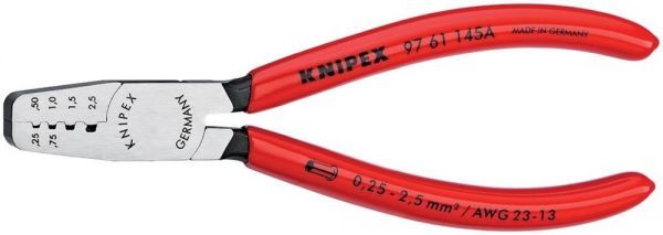

Um das Verdrehen zu verringern, sollte man die Gewindeenden der Speichen vor dem Einspeichen mit Sprühwachs einsprühen. Die Nippel tauche ich vor dem Aufdrehen ebenfalls in ein kleines Töpfchen Sprühwachs. Sie lassen sich dann buchstäblich wie geschmiert drehen und sind später gegen "Lockerungsübungen" gefeit.
Aber das dürfte Dir längst bekannt sein.
Zusätzlich nehme ich gerne eine Aderendhülsenzange, mit deren vorderem Ende ich die Speiche unterhalb des Nippelspanners festhalte, wenn ich diesen drehe.
Die Zange hat vorne glatte Flächen, hält die Speiche dennoch gut fest.
Gefühlvolles Abdrücken des Laufrades zum Schluß ist obligatorisch.
Die kleine ist dafür ideal.

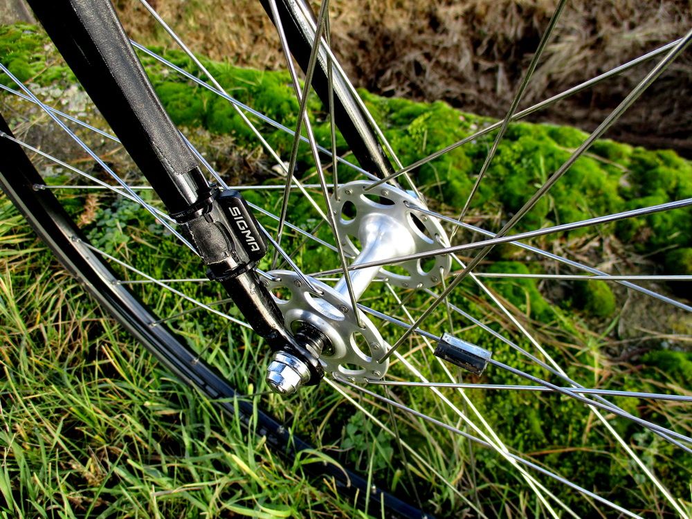

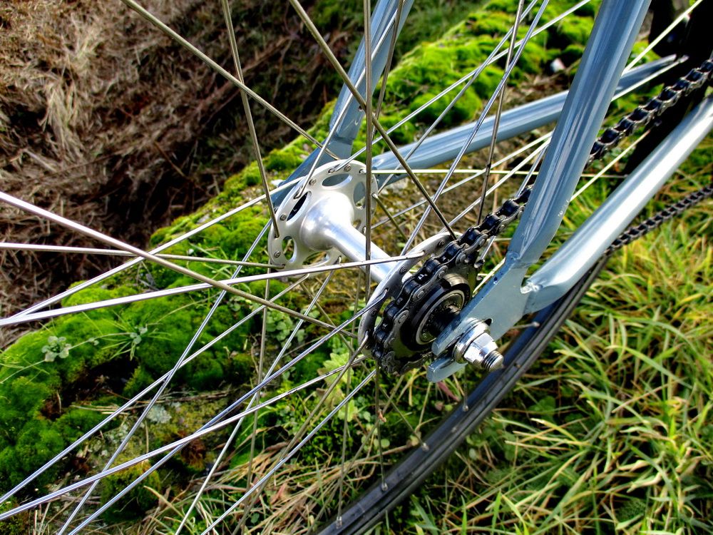

Womit ich Erfahrung habe, ist ein Nabensatz Shimano HB-7520, Dura-Ace Track. Die Naben sind der Straßenversion des TE wohl recht ähnlich.
Ich nutze sie am Fixie auf der Straße.
Das Zauberwort eines komfortablen Laufrades ist Symmetrie.
Und diese ist bei alten 6/7-fach-Naben erheblich besser.
Ja, das ist so, und bei einer Bahnnabe mit Hochflansch ist das noch deutlicher zu spüren.
Wer das anzweifelt, kann gerne mal mit meinem Fixie eine Runde fahren.
Felgen Ryde X-Pace, Speichen CN Speiche Edelstahl, durchgehend 2,0.
