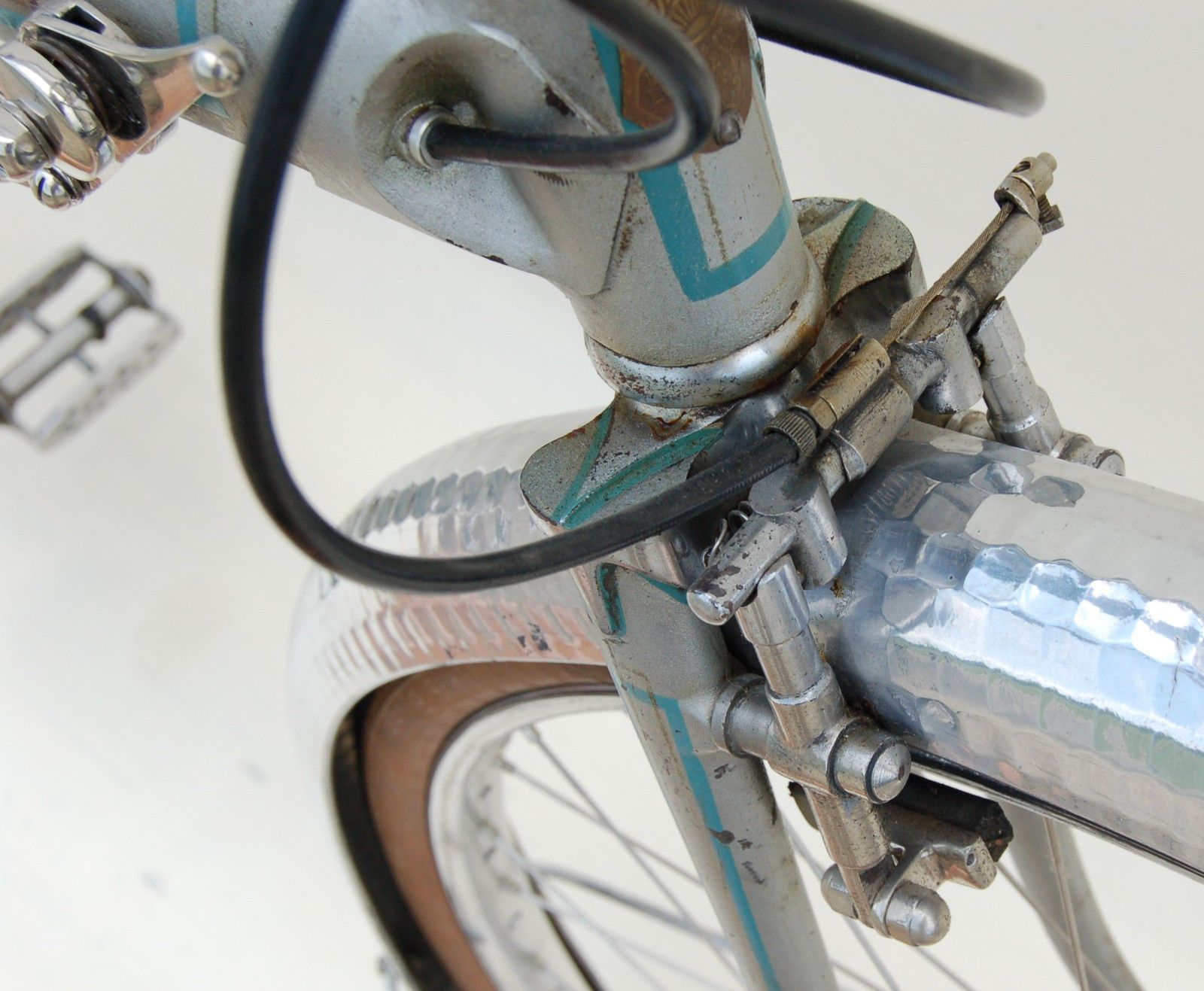

Erklär mir mal jemand die Bremsen.:eek:

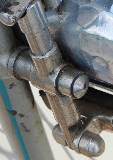

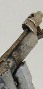

Die Frage wurde vor Jahren in der Bicycle Quarterly (oder noch in der Vintage B.Q.) schon mal als Preisrätsel gestellt, die Ausgabe mit der Antwort habe ich leider nicht...
Eine komplette Auflösung ist mir bisher nicht gelungen.
Ich denke als gesichert kann gelten, dass der Teil fest ist
und die beiden beweglich
Das sieht aus wie ne Rückholfeder (unsicher, weil spiddelig)
Und hier sieht man rein-raus-Spuren
Weiter weiß ich nicht, bzw. erkenne ich nicht.
Ok, ich habe keinen Plan:idee::idee::idee:

Muss ja auseinander gedrückt werden. Also die Aussenzugaufnahme mit dem linken (auf dem Bild rechten) Druckstück was auf den Kipphebel des linkes Belages drückt ist fest, die Stange an der der Innenzug befestigt ist wird durch die hohle Aufname mit Druckstück nach rechts durchgedrückt und betätigt den rechten Kipphebel. Die Feder zieht alles zusammen. Mehr muss man doch nicht sehen, oder habe ich etwas wesentliches übersehen? :)
Sehe ich genauso, ist doch ganz simple aufgebaut und scheint recht stabil zu sein.
@Grautvornix & @Tichy : dankledankedanke !

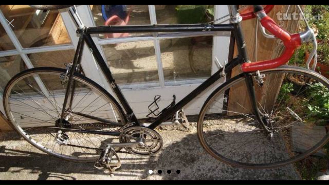

And now for something completely different... die hintere Bremse, bittschön ?:D:eek:
Wir haben zwei Bremsarme in L-Form. Beide haben am kurzen Schenkel den Bremszug geklemmt, Widerlager für das L ist die Aufnahme am Rahmen, Rückstellung durch den nach oben weggehenden Federstab.

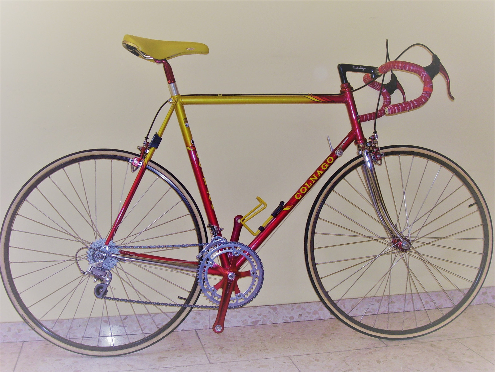

sexy Gipiemme
on pretty Colnago
sweet
praktisch nos
komplett Gipiemme Crono Sprint
Campagnolo Syncro I Schalthebel
Gipiemme Exploit Schaltwerk
Colnago Junior
Columbus SL
RH 58cm (M-M?)

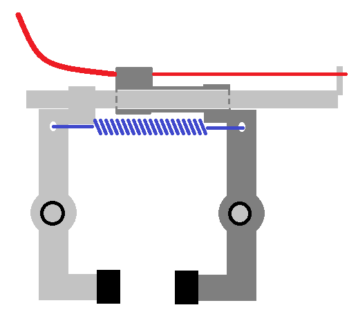

Ich habe mal eine Skizze angefertigt:
EDIT: Natürlich sind sie Verbindungen zwischen den Schenkeln und der oberen Mechanik nicht starr sondern beweglich.
