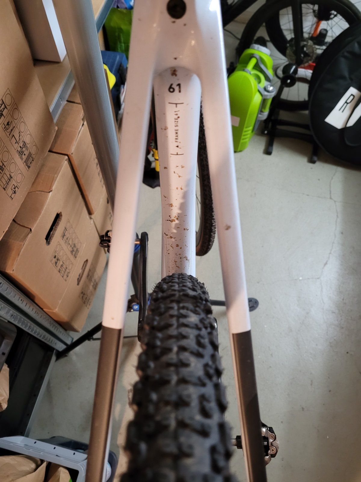

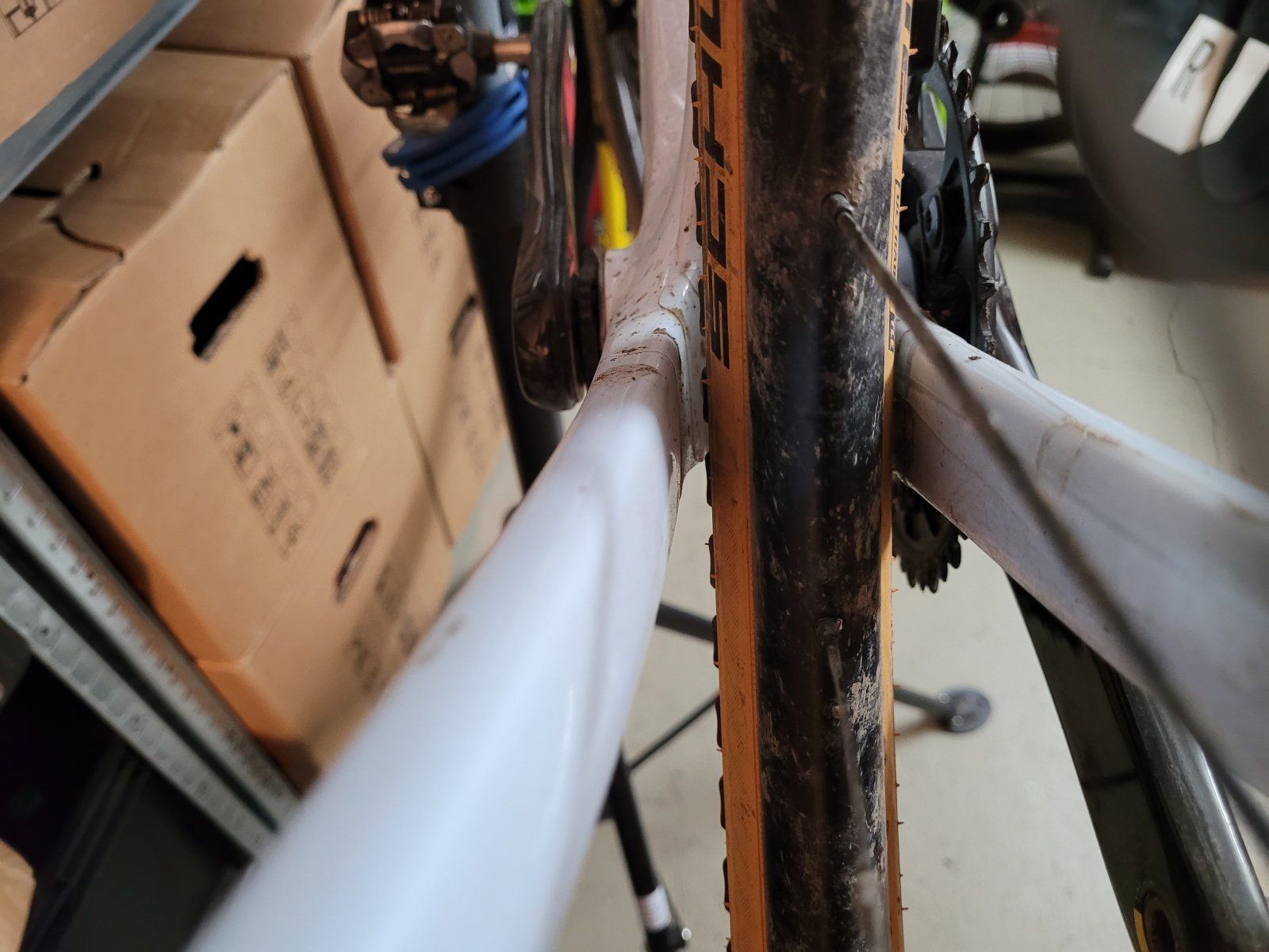

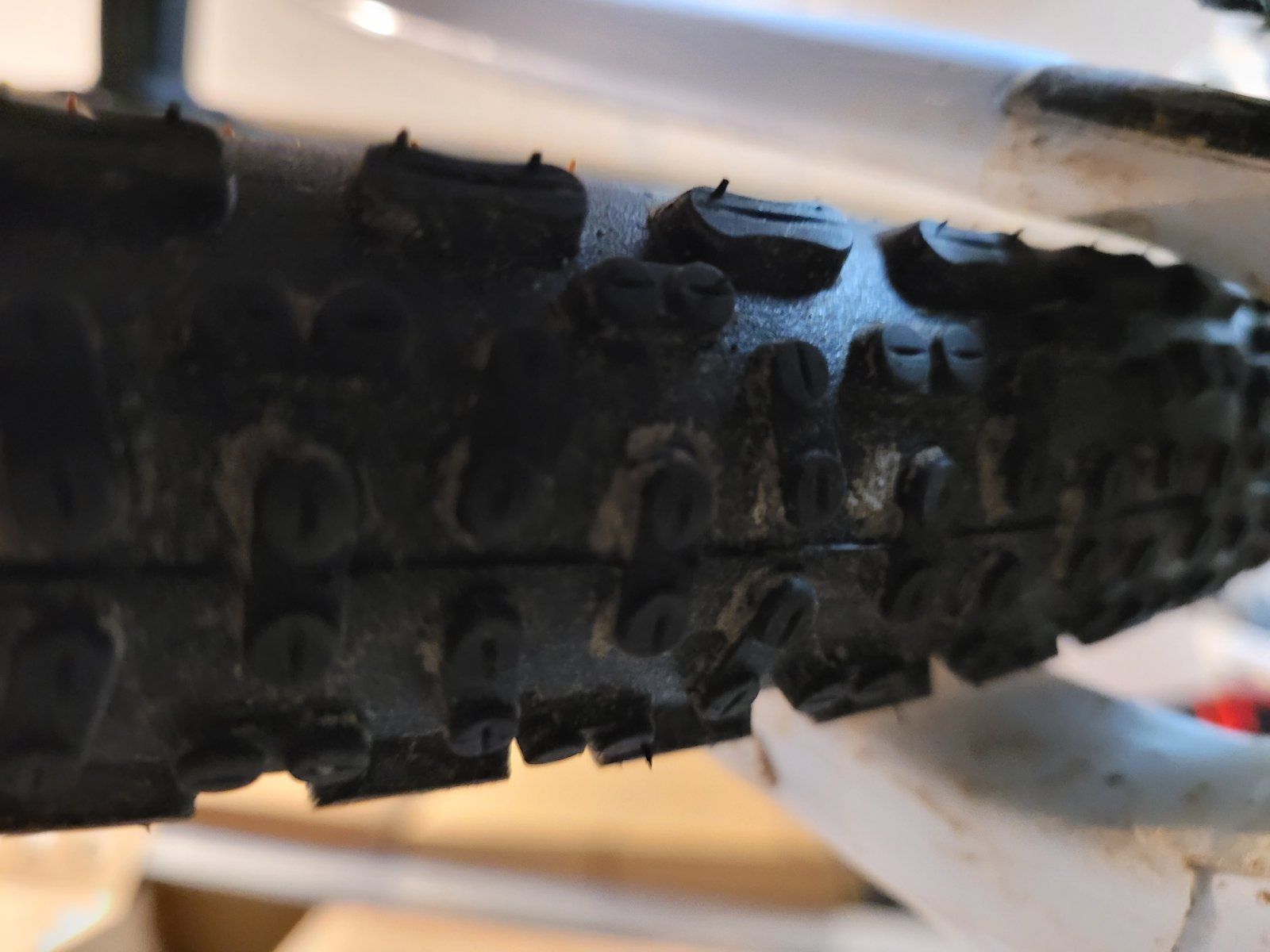

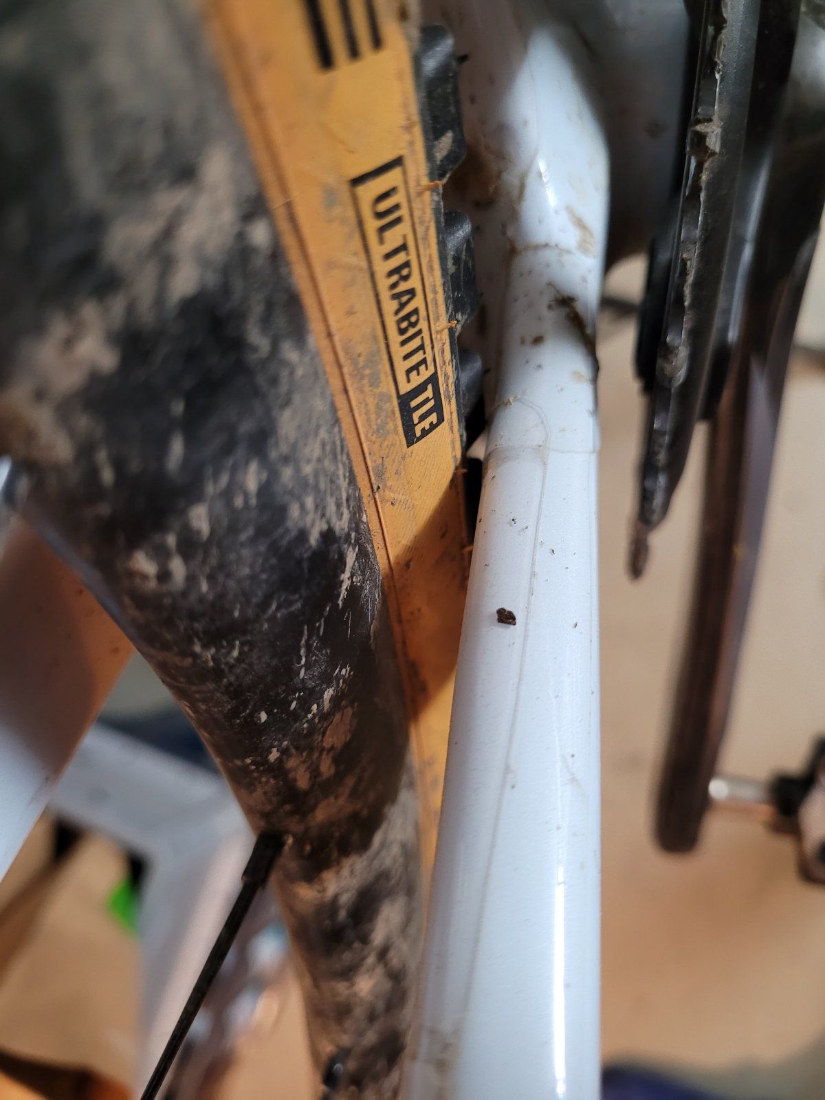

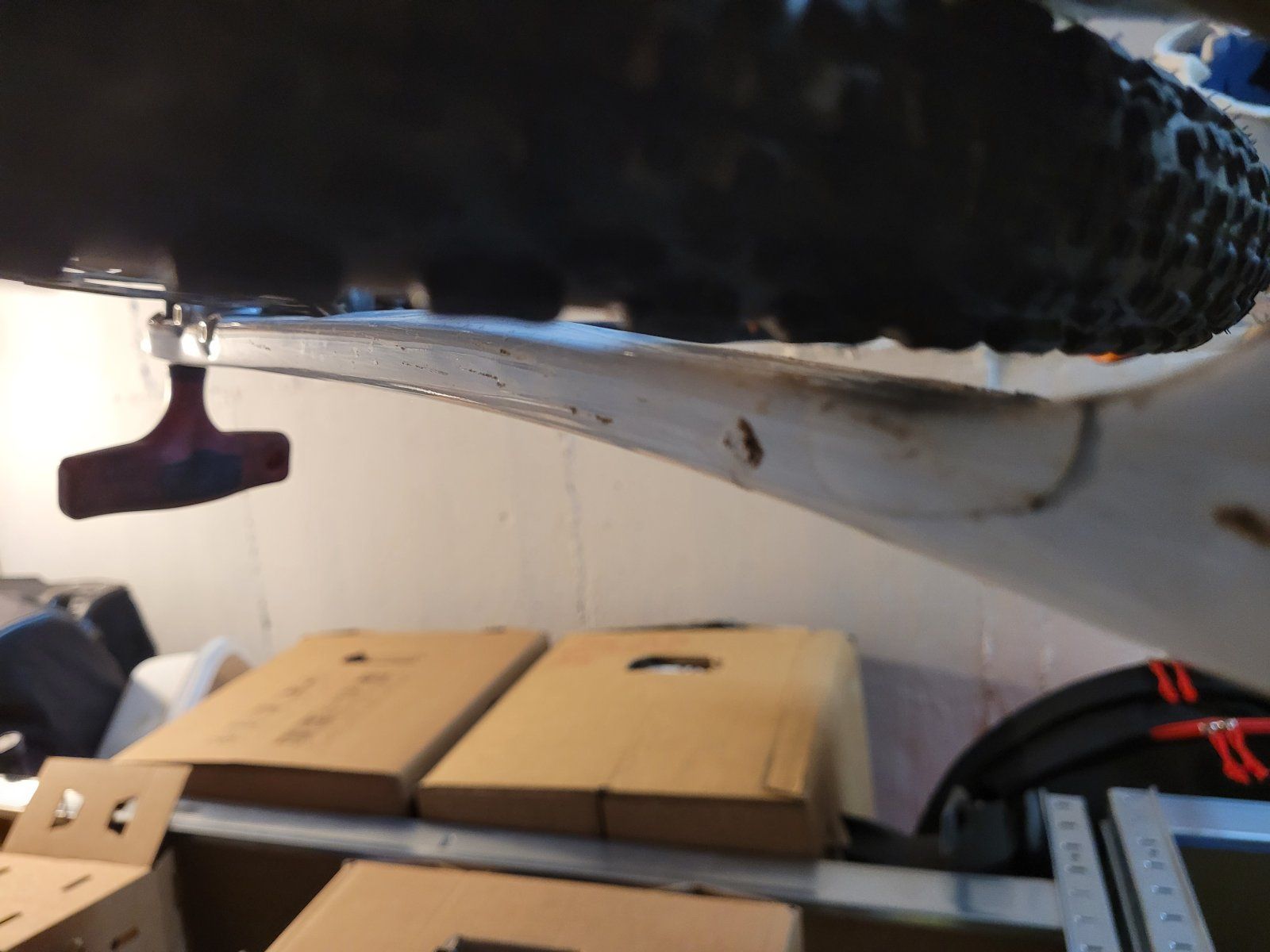

Hmmm, bei meinem 2022er C:68 SLT sind neben dem 40er Ultrabite (außen 40,5mm) ca. 8 mm Luft, aber davon 6 mm auf der Nichtantriebsseite und 2mm auf der Antriebsseite. Könnte damit zusammenhängen, dass der Rahmen auch mit Kompaktkurbel gefahren werden soll/kann.
Das war so nicht geplant, da brauche ich wohl neue Reifen die besser passen, also 35-36mm hinten.
Ich habe noch ein anderes Laufrad probiert, und das sitzt auch so außer Mitte im Rahmen.

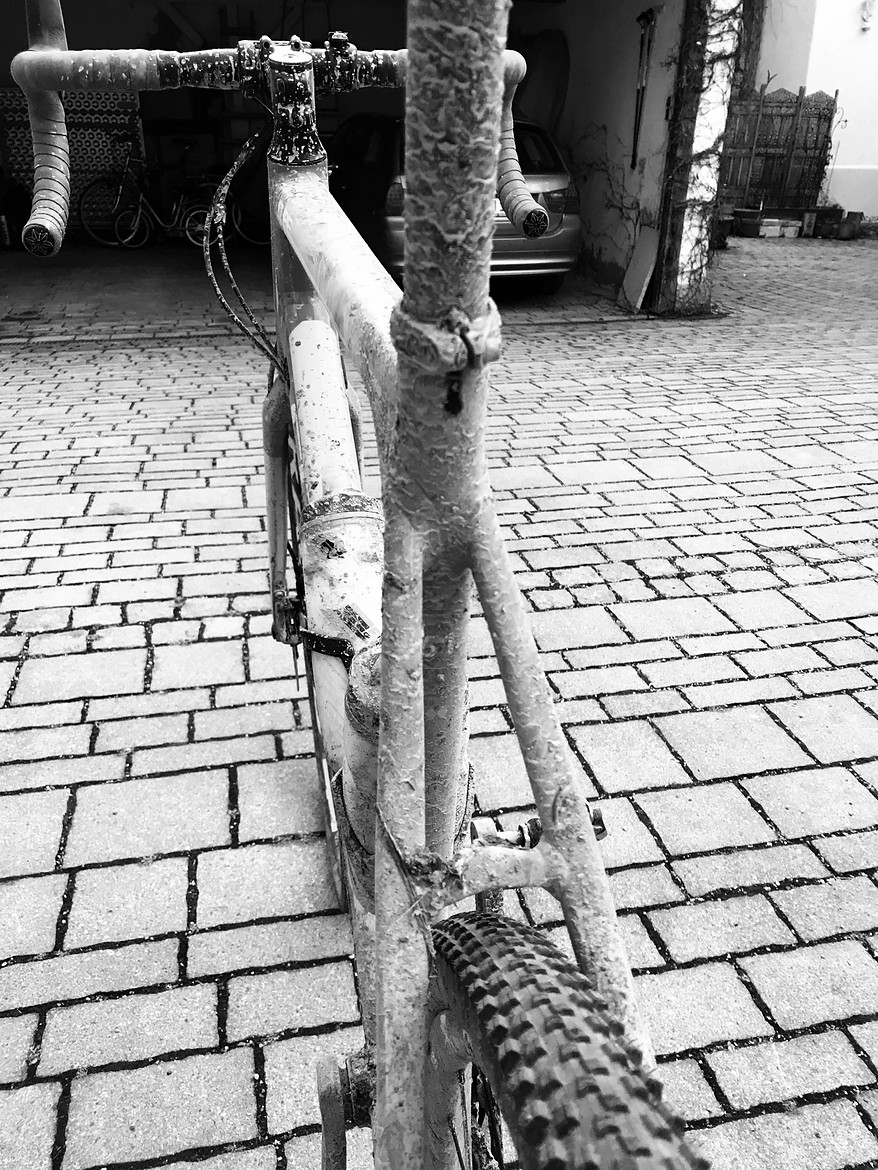

Ich fahre auf meinem Cross Race SL (Alu) von 2018 (baugleich bis zum heutigen Tage) im Winter problemlos 42er Reifen:
