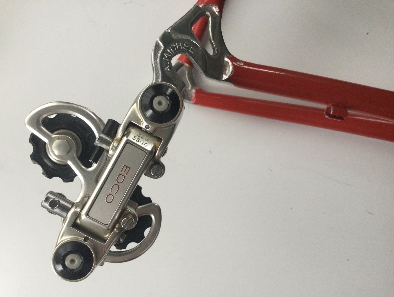

COMPETITION (frühe Version LK144mm)

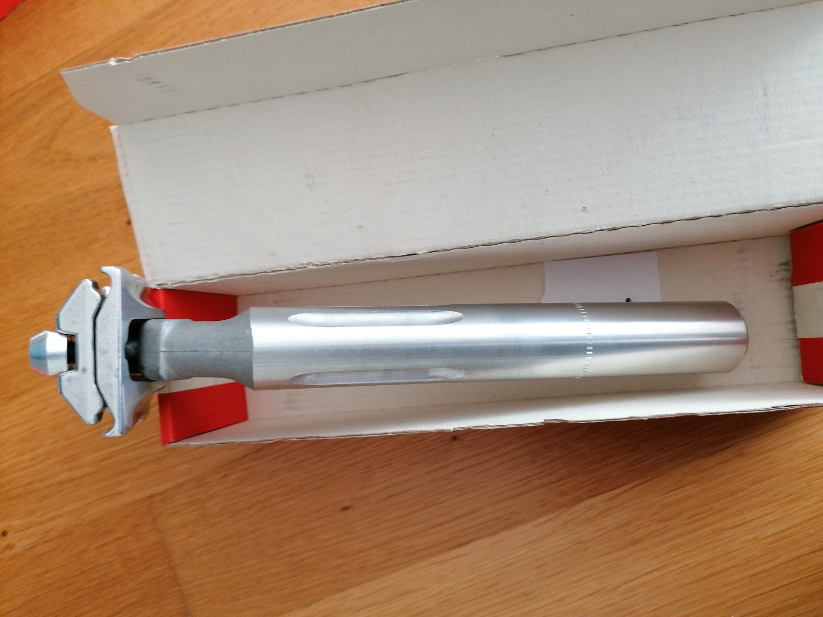

Die Bremsgriffe sind EDCO gemarkte Weinmann Carrera 400
Die Bremskörper sind ungemarkte Weinmann Carrera 400 (die wiederum kaum modifizierte DiaCompe NGC 400 sind)
Die Sattelstütze ist einen EDCO (statt Simpelx) geprägte SLJ 6164
Die Schalthebel sind ungemarkte Simplex Hasenöhrchen
Schaltwerk (hier SLJ 6600, gab auch SLJ 5500) und Umwerfer sind ebenfalls Simplex

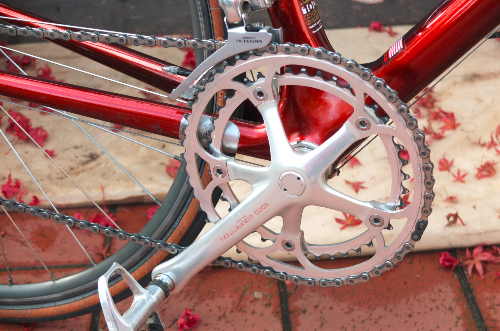

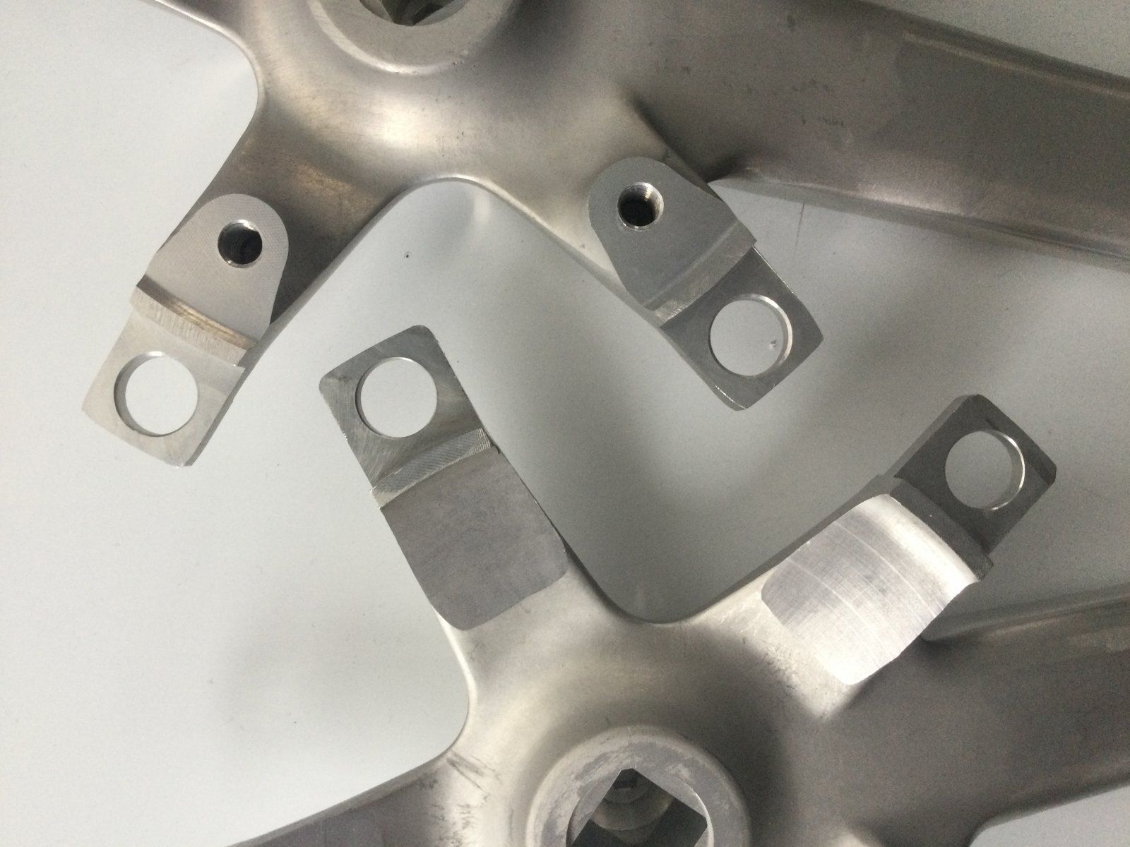

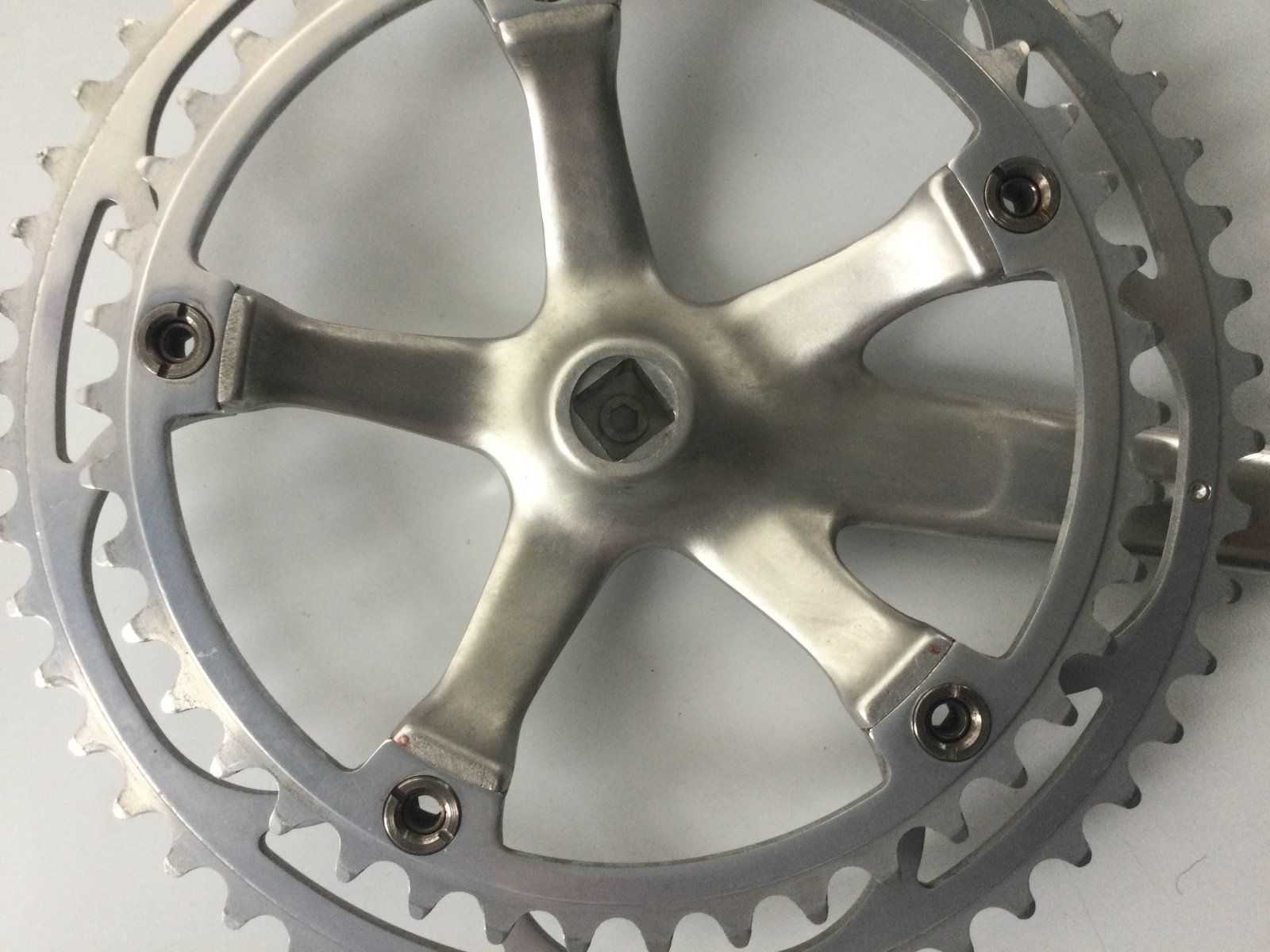

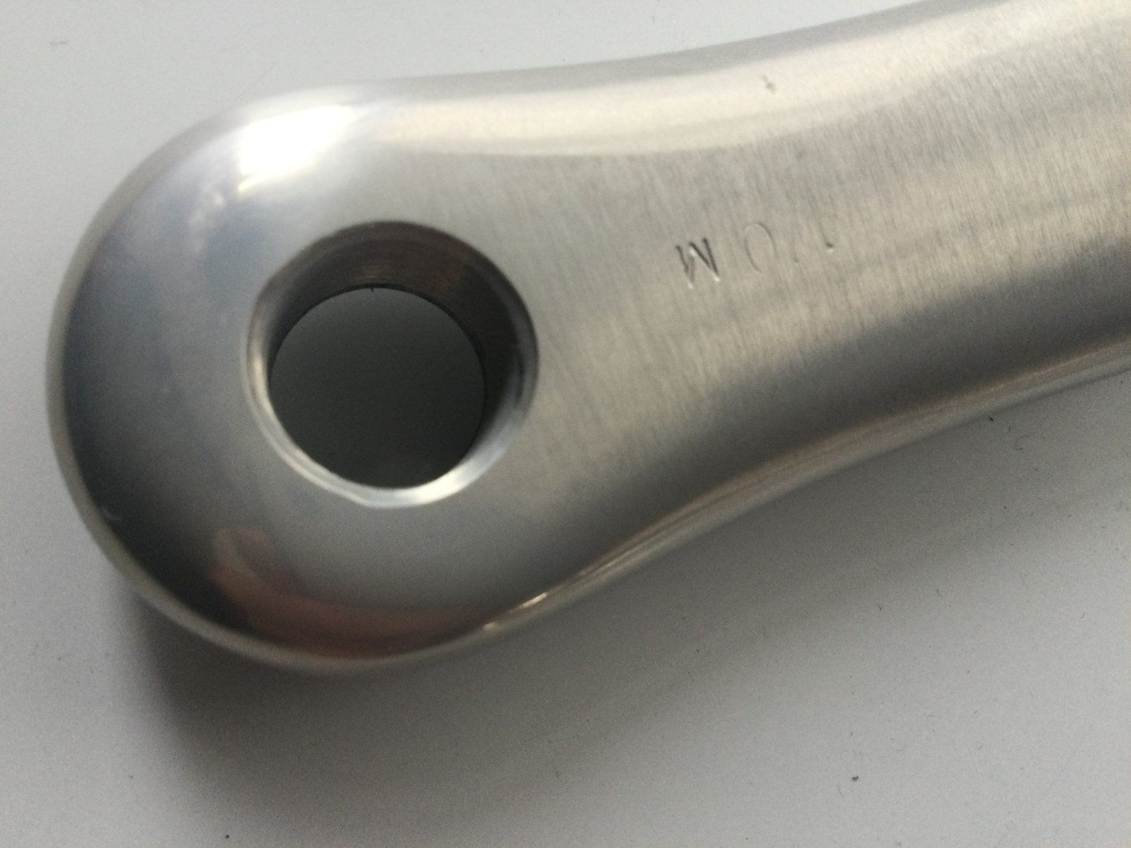

Zu den Kurbeln habe ich auch was beizutragen.
vor allem zur späteren Ausführung.
Auf der 2f Kurbel (Antriebsseite) erkennt man gut, dass es sich um den selben Rohling handelt, den auch die 3f Kurbel nutz. Der Gewindebereich für das kleinste Blatt ist einfach wegefräst und nicht wirklich nachbearbeitet.
An der älteren Kurbel kann ich das nicht feststellen
Die Kurbelarme mit 9/16x20 zeigen auf der Rückseite die Armlänge, hier 170 (sieht man gut auf den Bildern oben). Die mit metrischem Pedalgewinde ein (zusätzliches) M.
Es gibt zwei unterschiedliche Oberflächenausführungen.
Ein ehr mattes und ein hochglänzendes Finish. Etwas schwer im Foto zu erkennen. Dabei fällt einem auch gleich auf, dass man das Edco Logo mal sorum und mal sorum aufgedruckt hat. Und auch mit dem Rot des Logos, scheint man es bei Edco nicht mehr so genau genommen zu haben.
Obwohl man es ihr nicht ansieht, ist die Kurbel doch erstaunlich leicht. Schön ist sie sowieso.
