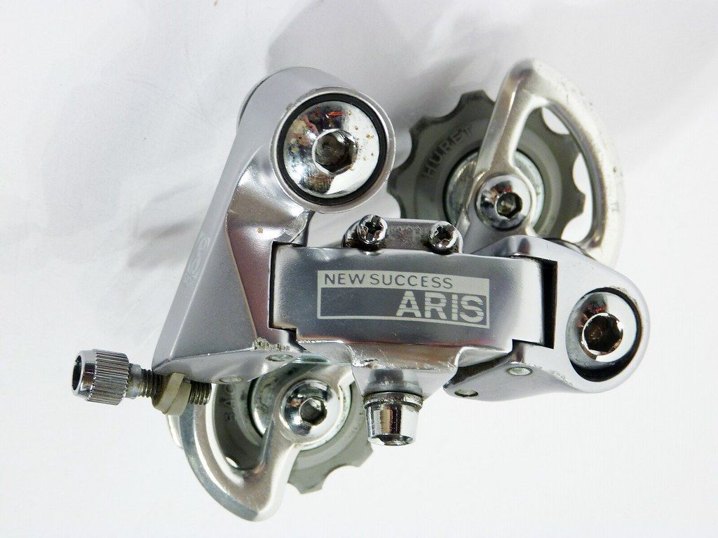

So mal was anderes. Dieses EDCO 7f Schaltwerk kam die Tage an. „Leider“ mIt gedichteten Tacx Röllchen,. Was war den da im Original verbaut, was biliges von Sachs? Technisch ist es genau das, ein Aris/New Success nur mit andrem Finish.
Die Original Rollen waren einfacher Plastikmurks.
Edit. Beim Nachrüsten industriegelagerter Schaltrollen bitte beachten,das auf der Seite des speichenseitigen Käfigs Gewinde ausgehalst sind. Den Platz dafür in dem aufsteckbaren Plastikadapter der Schaltrolle schaffen-z.B. mit einem erhitzten Speichennippel.
