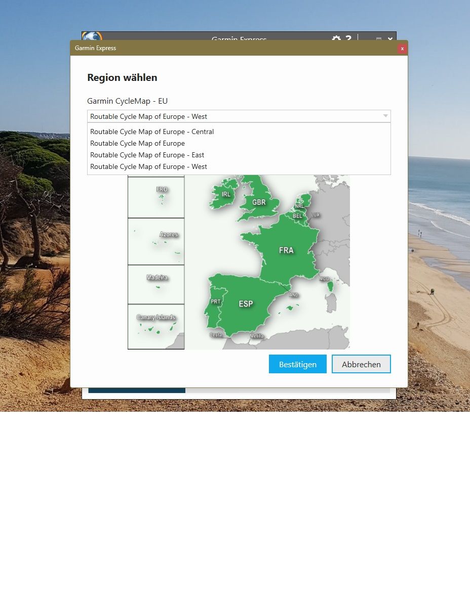

folgendes Problem habe ich:
Bisher hatte ich auf dem Edge für große Teile von Europa Karten. Irgendwie scheinen die nicht mehr vorhanden zu sein.
Was ich machen kann, ist über Garmin Express eine Garmin Cycling Map EU zu installieren. Damit werden aber nur bestimmte Teilbereiche von Europa abgebildet. So fehlt bei der Karte -welche Deutschland enthält- der Süd/Westteil der EU (inkl. Mallorca).
Könnt ihr mir eine Möglichkeit nennen, wie ich wieder an die Karte für gesamt Europa komme?
Vielen Dank!

Ich befürchte, dass ich versentlich die vorinstallierte Karte "routingfähige fahrradkarte für europa" gelöscht haben. Aktuell versuche ich diese von dem Edege 1000 auf den 840 zu ziehen. (Hat nicht funktioniert).
@Hans Werner: Aktiviert habe ich jetzt die Karte "Routable Cycle Map of Europ West". Bei dieser fehlen aber Länder wie z.B. Niederlande und Spanien. Die Karte mi Spanien ist jedoch ohne Deustchland.

Die zweite Karte in dem Dropdown Menü hat zwar keinen Himmelsrichtungszusatz, umfasst jedoch nicht gesamt Europa.

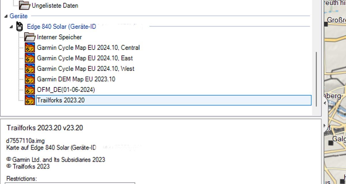

Auf meinem gebraucht erworbenen Edge 840 solar sind alle drei aktuellen Garmin-Europakarten drauf. Die trailforks sind inzwischen auch aktuell, zusätzlich noch eine Openfietsmap, und es sind noch 6 GB interner Speicher frei. Was spricht dagegen alle drei (nacheinander?) zu installieren?
Installlieren kannst Du alle 3. Kein Problem. Und weitere kannst Du ebenfalls noch dazu installieren. Bis der Speicher überquillt. Wichtig ist nur, dass Du 1 Karte aktiv hast und die anderen deaktiviert sind.

Ich weiß nicht wieso du dies immer wieder wiederholst ... ich kann auf alle Fälle sagen, dass bei mir Central/West und East aktiviert sind im Gerät und ich keine Probleme damit habe. 🫣
Ich hab mein 840 ja erst bekommen, aber bislang war das auch so eingestellt, dass alle Garminkarten gleichzeitig aktiviert sind. Machte keine Probleme, bislang.
Ich habe lediglich die OFM deaktiviert, wenn ich mit Garmin arbeite, und umgekehrt. Also keine Karten, die das gleiche Gebiet abdecken, parallel laufen lassen.
Das ist bei mir in den entsprechenden Aktivitätsprofilen hinterlegt. So habe ich mir für die Stadt ein Commuter-Profil angelegt, das jetzt mittels Speichenkarte quer durch Innenhöfe und auf Fußgängerwegen mit Radfreigabe navigiert. Die Garminkarte macht das nicht.

Lösung ist:in garmin explore ganz normal die cycling map Europa auswählen. Die Darstellung in garmin express passt nicht. Angezeigt wird Europa east. Geladen wird aber ganz europa. Sieht man auch an der größe der Daten... das ist ein Bug seitens Garmin.
