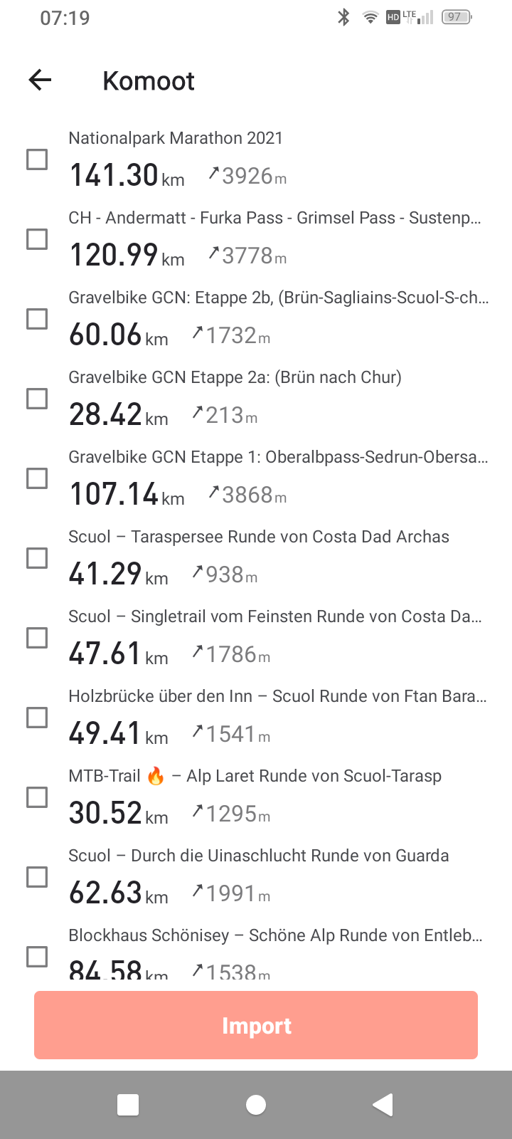

auf der Website wird komoot Kompatibilität angegeben...wie schaut das genau aus?
Synchronisation sowohl der gefahrenen als auch der geplanten Strecken?
Oder letzteres nur als gpx ex/import?
Danke schonmal für die Antworten.
Die Komoot Integration ist sehr gut gelöst. Nach Synchronisation mit der IGPS App wird die Fahrt automatisch auf Komoot geladen, wo man lediglich noch den Namen, Details hinzufügen muss.
Import ist auch gut gelöst. In der App kann man die Tracks zwischen der eigenen App und Third Party Apps (Strava, Komoot) auswählen. Es werden alle in Komoot geplanten Touren angezeigt, die man dann auswählen und importieren kann. In der IGPS App sind dann die von Komoot stammenden Touren klar gekennzeichnet.

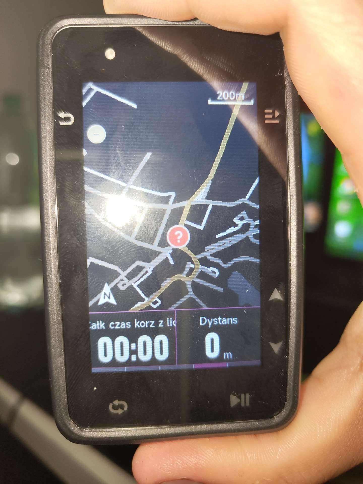

Ich versuche, Karten für igs630 zu generieren, ich verwende osmosis ( https://github.com/openstreetmap/osmosis )
Meine bisherigen Schritte:
1. Ich habe es heruntergeladen und installiert https://www.oracle.com/java/technologies/downloads/ (JDK21/23)
2. Ich habe es heruntergeladen MAPSFORGE https://github.com/mapsforge/mapsforge/releases
3. Ich habe einen Ordner „Plugins“ erstellt. in osmosis/bin/ und habe die Datei dort eingefügt 'mapsforge-map-writer-0.21.0-jar-with-dependencies'
4. Ich habe die Datei „.osm.pbf“ von https://download.geofabrik.de/ heruntergeladen
5. Ich habe eine „map.bat“-Datei erstellt mit dem folgenden Befehl
'osmosis --rbf file="input.pbf" --tf accept-ways highway=* --tf reject-relations --used-node --mapfile-writer file="output.map" type=hd zoom-interval-conf=13,13,13,14,14,14 type=hd'
input.pbf = Umbenannte Datei heruntergeladen von https://download.geofabrik.de/
Für output.map --- Ich habe den Namen für meine Region in [PL****.map] (Ich komme aus Polen) geändert, damit der Schalter ihn sehen kann
zoom-interval-conf -- Ich habe im polnischen Forum herausgefunden, dass igpsport-Karten diesen Wert verwenden
6. Nachdem die Karte erstellt wurde, sieht der Zähler sie, zeigt die Karte jedoch nicht korrekt an.
7. Die generierte Karte sieht so aus:
8. Und die richtige Karte von der igpsport-Website sieht so aus:
Beide Fotos stammen vom selben Ort und trotz der Erfassung des GPS-Signals wird die Karte immer noch falsch angezeigt
Vielleicht findet sich jemand, der mehr darüber weiß und Ihnen hilft, eine Möglichkeit zu finden, eine Karte zu erstellen. igpsport-Support Ich möchte in dieser Angelegenheit nicht helfen
