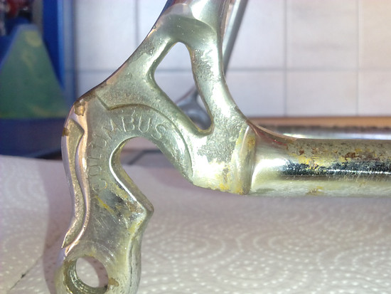

Hat jemand eine Idee welcher Hersteller diesen Rahmen gebaut hat?
Besonders auffällig finde ich die Kombination aus Reynolds Geröhr und Columbus Ausfallern.
Spricht das für eine kleine Manufaktur?
Wie soll ich mit dem räudigen Chrom umgehen?

757 ???????? :idee: Als Rahmennummer doch etwas kurz, oder?
Keine "Brücke" zwischen den Kettenstreben..........

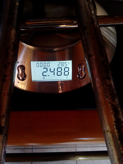

Das Gewicht für' Frameset (RH 60/ OR 59) ist nicht schlecht:

Ansonsten würde ich auch auf mind. Kleinserie tippen, weil die Kombi Rohr & Maß & Ausfaller doch exotisch klingt. Zu der Zeit waren frnzösische Maße doch bei Peugeot und wer da noch lebte passé, oder?
Gitane hat noch lange franz. Gewinde produziert. Wie sehen die R.M.O.-Gitanes im Detail aus? Vllt. lässt sich da ja schon was eingrenzen.
Ist der Lack original? Wenn nicht, dann muss der Aufkleber auch nicht echt sein. Mein Peugeot 653 wiegt in RH60 100 g weniger.

Gitane haben zwar in den 80ern Fenster in den Muffen aber soweit ich das in Erinnerung habe weder seitlich noch unter dem Innenlager. Ich wüßte auch nicht, dass es vollverchromte Rahmen gegeben hätte.
Die Sattelstrebenanlegung meine ich hier im Forum schon mal gesehen zu haben - ich erinnere nur nicht wo. Für Gitane halte ich sie nicht.

Die kurze Rahmennummer spricht auch dagegen, was ich an Gitanetretlagermuffen gesehen habe war alles reichlich mit div. Zahlen "gepflastert":
file.php
Vielleicht fällt Dir noch ein wo Du die Sattelstrebenanlegung gesehen hast.
Bei Gitane habe ich Ähnliche gesehen, da war die Klemmschraubenaufnahme nicht von Lot umschlossen sondern stand frei.
