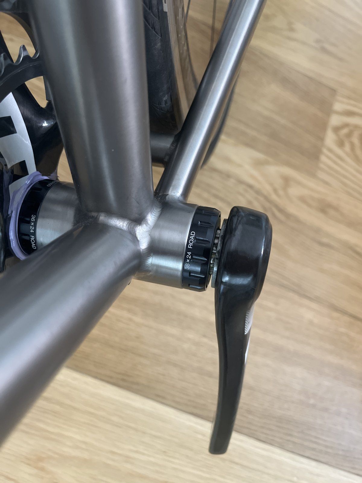

Folgendes: ich habe aus meinem Rahmen das Tretlager ausgebaut und wechsle grad auf einen neuere Gruppe. Das Lager mit seinen 70mm hat ein ITA Gewinde. Wenn ich jetzt das neue Lager für Hollowtech II einschraube und die Kurbel (SRAM 10fach GXP) hineinschiebe, passt das zwar, ich kann aber die Kurbel nicht soweit festziehen, dass das alles auch nur annäherungsweise zusammenkommt und Spielerei wäre.

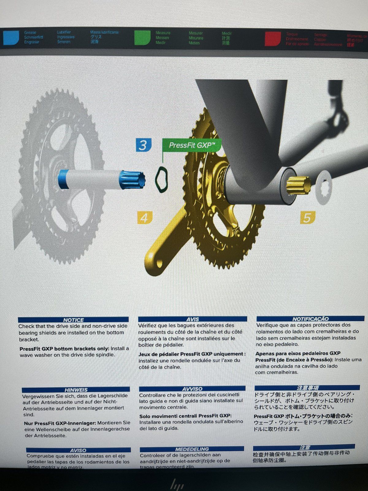

Die SRAM homepage sagt mir m.E. Dass da nicht zwischen muss …. Bzw. Ich weiß nicht was die mit der weißen Scheibe rechts neben der 5 meinen und mit „Lagerschilde“ Wisst ihr da mehr?

Hast du ein GXP oder ein HT II Lager eingebaut?
Bei GXP ist die Achse auf der Nichtantriebsseite abgestuft. Von 24 auf 22mm.
edit: wenn ich die Aufschrift auf dem Lager richtig interpretiere, sind 24mm ID auf beiden Seiten. Du brauchst also ein anderes Lager oder einen Adapter von HT II auf GXP.
36x24 hat aber mit dem Gewinde der Lagerschalen zu tun, nicht mit dem Achsdurchmesser. Aber ja, GXP gehen nicht in HTII-Lager von Shimano.
